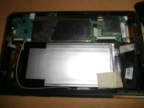

Sziasztok,Hát nem nagyon van mozgás, de hátha. Van egy ilyen tablet most nálam. Ha bekapcsolom csak a gyártó logo jön fel nem történik semmi. Valahogy lehet életet lehelni ebbe vagy kuka az egész?Ha valaki idetalál annak előre is köszönöm a segítséget.Típus Multipad 2 pro duo 7.0PMP5670OC_DUOBocs sikerült recovery menüt elérnem system restart és elvileg indul.

Üdv! Én is így jártam mint az előttem szóló,Prestigio multipad 2 ultra duo 8.0 készülékünk van,legutóbb ki lett kapcsolva és pár nap után párom használni szerette volna de nem kapcsolt be,úgy gondoltuk biztosan lemerült csatlakoztatva lett a töltő de semmi,gondoltuk csontra lemerült majd talán 10-15 perc után de akkor sem kapcsolt be,töltődött azóta egy egész éjjelt de se kép se hang. Mi lehet a baj ???? Kuka ???

Tehát akkor szivargyújtó töltő. Ezekből nem nagyon szabad kínai piacosokat használni, mert valóban hazavághatja az akkumulátort.
Ha teljesen lemerült, akkor akár órákig is kellhet tölteni, mint ahogyan Sztrego is írta, egy jó darabig nem fogja jelezni a töltést sem, csak miután már felvett elég áramot.

Van egy Prestigio Multipad 7.0 Ultra Duo gépem. Vettem hozzá egy szivargyújtóról üzemeltethető USB-s csatlakozót,(kínai cucc a piacról) amivel egy darabig élvezhették is a gyerekek a kocsiban a meséket. Egyszer csak bemondta a gép az unalmast, azóta nem reagál semmire, lehetetlen bekapcsolni is! Végleg tönkrement benne valami, vagy van még remény? Az érdekes az, hogy egy sima kikapcsolás után nem tudtam többet bekapcsolni, és akkor pont nem volt a kocsiban bedugva.
