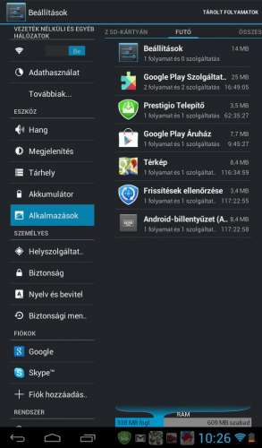

Ilyen forceklóz nálam akkor volt amikor a telefon memóriám le ment 0 kb ra
Persze más készüléken.Azt csináltam hogy recoveryben töröltem a dalvik cachet ami párszáz kb t felszabadított és el tudtam indítani aztán letöröltem ami elvitte a helyet.Persze ennyi helynek nem igazán kellene betelnie.
micsiri
Nekem most azt csinálja a gép hogy bekapcsoláskor betölt de dobálja a hibaüzeneteket hogy egymásután hogy gyakorlatilag minden leállt. Most azt írja ki hogy az indító leállt és nem megy tovább le lehet zárni kinyitni de fekete képernyő van.
Ha most visszaküldöm akkor raknak rá új szoftvert?
Mert persze hard resettel müködik egy darabig. -
Optimus84
fatalerror97 #36 üzenetére
fatalerror97

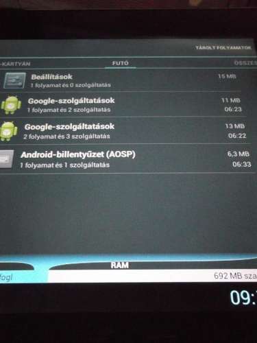

És ez mb-ben mennyit jelent?600 mega megvan?
micsiri
fatalerror97 #33 üzenetére
Kb 50-60 % mondjuk nincs is telepakolva mindennel.

A szabad ram mennyi átlagban?
