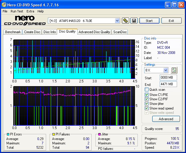

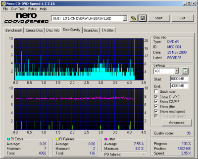

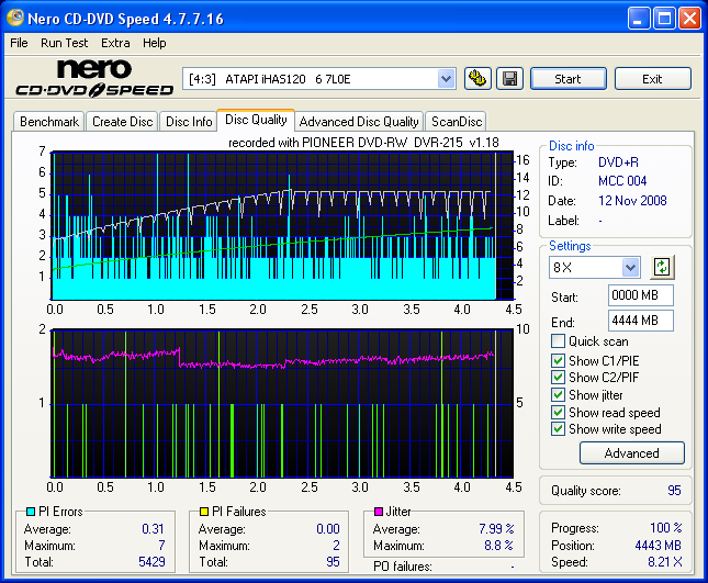

fer
IRON STORM #414 üzenetére
Hálás köszönet érte! Ezek fényében a 12X írás jónak mondható? Az nem lehet, hogy az eltérést, annak tudható be, hogy az első kettőt más típusú Lite-On - al csinálták?
IRON STORM
IRON STORM #413 üzenetére
Fenti eredmények packetloss és Vasy fórumtársak érdeme egy külföldi fórumból.
fer
IRON STORM #408 üzenetére
Nem tudsz egy olyan linket, ahol a 215-ös íróval írt lemezekről is van minőség ellenőrzés?, én ugyan is nem találtam, vagy ha már csináltál valahol belinkelhetnéd! Főleg a verbatim +16X érdekelne! Köszi!

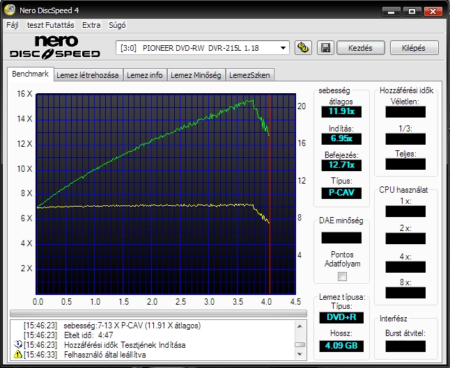

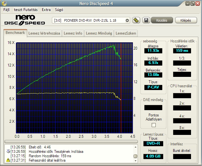

fer
Felraktam a daemon 4302lite verziót, olvasási teszt az elöbbi lemezről:
Ez most rejtély marad a számomra, hogy az újabb verzió miatt lett jó (régi 4300lite) vagy mert nem úgy csináltam mint a múltkor, hogy mindjárt a win telepítése után nem sokkal feltettem, és még nem volt driver mindenhez! Egyébként nem kért újraindítást a telepítéskor a daemon! Vagy lehet, hogy az sp3 is jótékony hatást gyakorolt! Mindegy, lényeg hogy most jó! Kopp-Kopp!
fer
Na megpróbálom felrakni ezt a daemont, de lehet még töltök le valami frissebbet amenniben van frissebb a 4.30-nál! De elötte hozok létre egy visszaállítási pontot!
