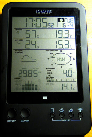

NEMO1968
guess.who #191 üzenetére
Ja, hogy ennyire belemennél?
Ha jól értem, a beltérit szeretnéd kihagyni a rendszerből?
Légnyomás értéked nem lesz, mert azt soha nem a külső szenzor méri.
Akkor lehet hogy kell valami dekódolás, mert úgy biztosítják, hogy ne akadjanak össze az állomások, mindegyik csak a saját adatcsomagját vegye, ne a harmadik szomszédét.
Néha előfordul, hogy két teljesen külömböző márka, típus így zavarja egymást, de ez nagyon ritka.
Inkább az interferencia a gyakoribb.
Szerintem kicsit mazsolázgatnod kéne a met. vagy elektronikai fórumokat, mert nem sokan ugyan, de építettek saját állomást.
Esetleg laikusként azt javasolnám, hogy próbáld meg a beltérit is elindítani, és ott körülnézni, ahol már a kijelzőre adná az adatokat.
Ott már mindenképp dekódolt, feldolgozott jelnek kell lennie. -
guess.who
NEMO1968 #190 üzenetére
Ennél azért némileg konkrétabb kérdésem lenne, mert picit megakadtam.
Egy WS-1650-es kültéri egységének az adatait szeretném egy RasPi-n futó Domoticzba behúzni. Addig oké, hogy 868 MHz-en kommunikál a kültéri egység a beltérivel (egyirányú a kommunikáció, csak bejövő adatok vannak), ezért van is egy CC1101-es 868 MHz-es vevőm (csak még nincs a RasPi-re bekötve kábel híján, így nem tudom tesztelni).
Kérdés, hogy ez így működni fog-e, felismeri-e a Domoticz natívan, vagy kell neki valami dekódolós beforgatás?
Addig eljutottam, hogy az adatcsomagok valami hasonlóak lehetnek ehhez, de nem pont ilyenek, mert az enyém hőmérsékletet, páratartalmat, légnyomást, esőt, szélirányt és szélsebességet mér, plusz jelzi az elemek kimerülését is. Viszont a konkrét WS-1650-es típus mintha nem is létezne: a francia nyelvű oldalukon fordul csak elő egy user guide, így elég esélytelennek tűnik, hogy az adatcsomagokhoz részletes leírást találjak.Néztem a beltéri egységét is egyébként, nincs a nyákon semmilyen csatlakozási lehetőség, szóval az sem játszik, hogy onnan szipkázni adatokat.

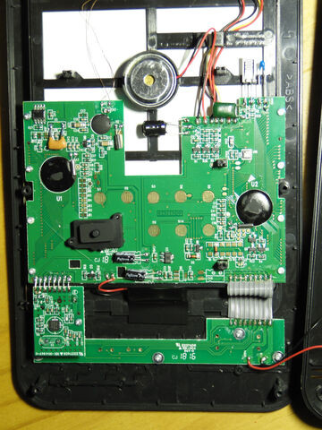

NEMO1968
dethroner #159 üzenetére
Jobban megnèzve a kèpet,amit az antennàròl csinàltàl,feltünt valami.
Össze van sodorva a 2 antennavezetèk,ami a modulra megy.
Na most ez normàlis,mert valamièrt mindegyikben ìgy van,de pròbàld meg az egyiket leforrasztani a modulròl,ès szètsodorni öket ameddig kènyelmesen szèt tudod.
Utàna visszaforrasztod,ès vàrsz.
Valaki valahol megcsinàlta egy külön kaphatò vevövel,ès àllìtàsa szerint sokkal jobb lett a vètel. -
