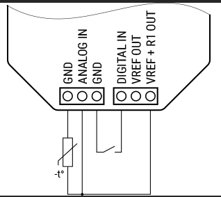

fo_di
hzsolee #59187 üzenetére
a shelly plus addonra lehet kötni ntc termisztort, az jó lehet erre a tartományra

hzsolee
Üdv urak!
Shelly rendszerben van megoldás 100-180C° hőmérséklet tartomány mérésére? Amit találtam az -55/125 között használható. Nem otthon okosítás...ipari dolog.
Köszönöm előre is. -
