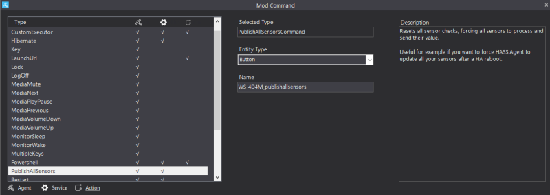

Eddig ezt a sensort én nem használtam, de most bekapcsoltam, valóban úgy működik amit tapasztalsz Te is.
Azt tudod csinálni, hogy HA indulásánál vagy a HASS.Agent bejelentkezésekor automatizmussal kiküldesz egyPublishAllSensorsCommand
parancsot, ami újra kiküldi a sensorok állapotát frissítve a HA entitást is.[ Szerkesztve ]

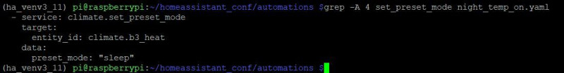

Szerintetek generic thermostat presetet be tudok valahogy húzni automatizálásba, annak is a végrehajtás részébe? Eddig nem jöttem rá. Igaz meg tudom csinálni hőfok beírással, de mivel scheduler card esetében is a preset van megadva, az automatizmusban is azt használnám, kicsit legyen már egységes.
A cél az lenne, hogy:
- ha mindenki távol van akkor aktiválja a preset "Away"-t
- ha bárki hazajön, akkor a preset "Home"-ot.
A feltételek, kiváltók megvannak, csak ezt a preset megadást nem találom. Yaml-be is jó lenne, az elejét elkészítem UI-n, a végét meg szövegesen ha csak úgy megy.
