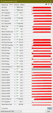

Nem méri, nincs memory junction érzékelő. Az EVGA mér 3 VRAM chipen hőmérsékletet, de a GDDR6X kártyáikon ezek mellé jön a junction hőmérséklet.
EVGA 3070-em van latest GPU-Z és HWINFO sem ír sehol memory junction-t. Van GPU, GPU Hotspot, mint bármelyik másik kártyánál és van GPU2, MEM1-2-3, PWR1-2-3-4-5. 3080 topicjában látszott, hogy mekkora a különbség a 3080 FTW3 esetén az EVGA MEM és a junction között, de ebből sem lehet levonni a következtetést, mert az GDDR6X és nem GDDR6.

Igen, ezek vannak: GPU, GPU2, MEM1, MEM2, MEM3, PWR1, PWR2, PWR3, PWR4, PWR5

EVGA-kon látható az iCX miatt, van 2 GPU, 3 MEM és 5 PWR érzékelő. Mondjuk ezzel a többi 3070 tulaj pont annyit ér, mint a 3080 GDDR6X mérésekkel.
