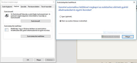

Jack Oneill
Ezt a win frissiteseknel kell keresni? Eddig nem talaltam erre vonatkozo beallitast. Segitenel benne, hol talalom, mert orok halam kisertene, ha ezt a szart ki tudnam kapcsolni 😄
Illesztoket nem telepit magatol, de az nvidia driver ott sorakozik tovabbra is a telepitendok kozott. -

gejala
Jack Oneill #1233 üzenetére
Ki van kapcsolva a driverek automatikus letöltése? De régebbit akkor se lenne szabad leszednie, legfeljebb újabbat.
Én 2016 óta használom 10-est és talán kétszer tett fel újabb drivert, mint volt. De mióta minden féléves frissítés után telepítek friss drivert, egyszer se csinálta. -

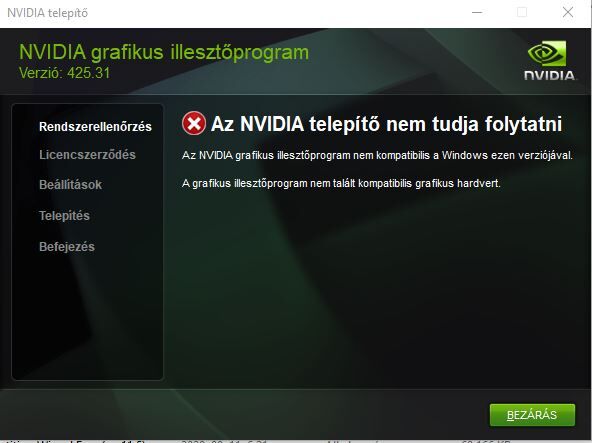

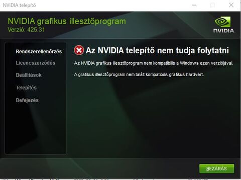

Zsol@
Üdv Mindenkinek!
Az lenne a problémám, hogy Geforce 820M videókártyámhoz nem tudok újabb drivert telepíteni mint a 391.35 verzió. Ha az Nvidia oldalán rákeresek a kártyámhoz tartozó legújabb driverre akkor 425.31 verziót dobja fel de azt nem tudom feltelepíteni mert a képen látható hibát kapom:
Találkozott valaki már ezzel a hibával? Van rá valami megoldás.
A rendszerem Win10 64 bit és az ehhez tartozó drivert is töltöttem le.
Köszönöm szépen a segítséget. -

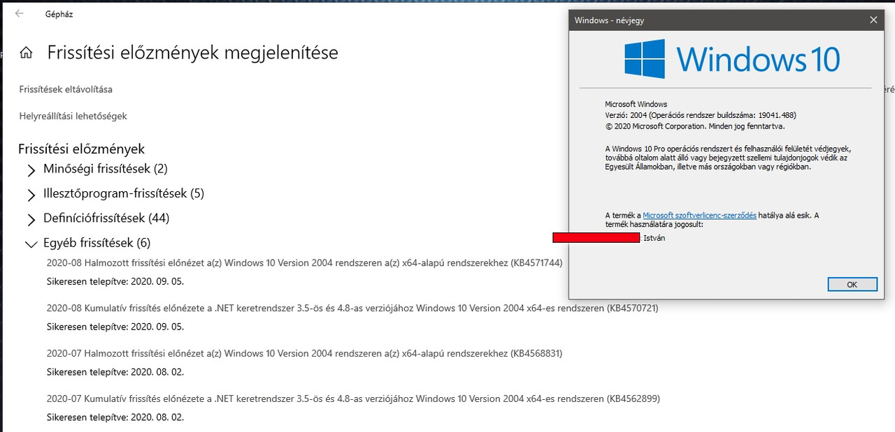

gytaka11
_DiEGO_ #1212 üzenetére
A KB4571744 egy rakat hibát orvosol, amit az igen tisztelt feljesztők (vagy hogy is hívják-hívatják) önmagukat elkövettek csak úgy szerényen a 2004-es win kiadásakor.
forrás: [link]Érdemes végigolvasni a listát. No comment.
Én már ezzel futtatom, DISM-el már fel lehetett kb 10 napja rakni.
Viszont. Ma délután 15:30-kor újra Event 6008-ad elszállás...
(nem is voltam a gép közelében sem)
16:57-kor újraindítottam, safe mode, DDU driver-nyírás, majd feltettem a 460.15-öt.Jelenleg csak annyi tűnt fel, hogy a GPU RPM-et sem a MSI AB, sem az AIDA nem tudja kiolvasni... de hát ez még nem egy "WHQL" driver... vagy mi a szarnak neveztetik ezek a fostalicskáikat, amiket vezérlőnek mernek egyáltalán nevezni...
Most jön a tesztidő, kíváncsi vagyok, mikor döglik meg az egész újra...
ui: és amint mondtam, másik 2 rendszer tökéletesen működik ugyanezen vas alatt.

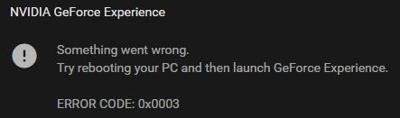

Golden9
Az Experience-hez szeretnék segítséget kérni.
Mikor elindítom ezt a hibaüzenetet kapom.
Annyi előzménye volt a hibának, hogy a videó rögzítő része sosem működött, a driverek váltakozásával meg többször bekavart az SMPlayer-nek, úgy hogy nem lehetett használni a színbeállításokat, sem a lejátszóban, sem az nVidia vezérlőpultban.
Működésre lehet bírni valahogy?
