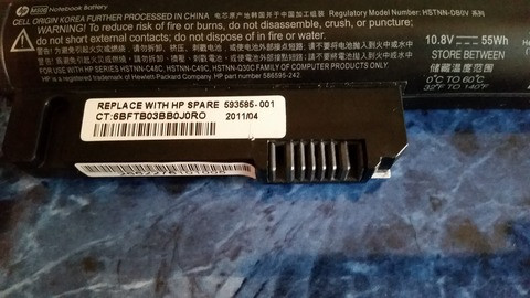

Van egy HP akksi, amit nem tölt a gép. "0% áll rendelkezésre, töltő csatlakoztatva, nem töltődik" üzenettel.
Esetleg megpróbálom egy intelligens autó akksi töltővel bebikázni.
Melyik lehet a negatív, és melyik a pozitív pólus? Tudtok ebben segíteni?Yamaha RX-A2080 Aventage erősítő, Garmin szíjak eladóak: https://n9.cl/ba3pe
