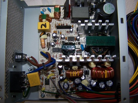

daver88 #32969 üzenetére
Sajnos a táp lehet a ludas itt egy kép a belsejéről és katasztrofális a belseje, tápcserét ajánlom de a döntésnek a jóga a tiéd.
Törtem a fejemet hogy kitegyem a képet, gondolom ez segíthet itt a gondjaidon.
A lényeg szerintem ez egy koppintás, kérdeznéd hogy miért??, lásd a képet és látni is fogsz mindent.
A Chieftec-et egy korrekt gyártónak ismerem én, arról is ismert hogy megbízható tápokat gyárt, tudomásom szerint örök élet garanciális, mint a GeIL rammok és remélem nem is tévedtem.
Itt a kép a tápról.Remélem segítettem ezzel, szándékom csakis ez és semmimás.

A kérdésedet beidézem, "Viszont az érdekelne, hogy miért okozhat problémát, ha ilyen a tápom? Milyen problémára gondolsz?", a képet láttad csak kérdezem...
A milyen tápot vegyek fórumot ajánlanám, ott kérj véleményt mert ott foglalkoznak a tápegységekkel és ott korrekt választ is kapsz biztosan.
A tápodról tőmondatban én a gépembe be nem tenném, de ennek az eldöntése a te jogod én nem dönthetem el helyetted.
