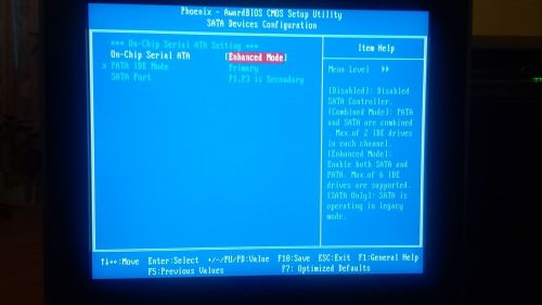

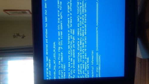

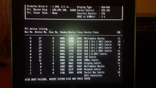

Sziasztok! Régen átálltam már noti vonalra de ma egy ismerősöm megkért telepítsek már egy windowst az asztali gépére és nagy hiba volt hogy nekiálltam. A gép a telepítés előttig tökéletesen működött. Kezdeti lépések: Win7 USB kulcs csatlakoztatva Biosban átállítva a boot sorrend látja a gép a HDD-t és a pendrive-ot is elkezdődik a win telepítés. HDD leformáz win telepítőben és az szépen elindul majd 70% nál kék halál. Sebaj gondoltam memóriák ki alaplap poros megtakarítottam kábeleket átnéztem a HDD-t átraktam a SATA1 portra a SATA 3 slave portból és a gép nem indul el. speaker kikötve csipogás nincs amiből tudok következtetni valamire. Elemet kiszedtem áramtalanítottam majd 20.ik próbálkozásra elindult rendesen.(addig csak felpörgött a proci hűtő venti majd megállt pár pillanatra és újra felpörgött de már úgy maradt mintha rendesen működne. Ezután jön a feketeleves amit képekkel illusztrálok. A pendrive bedugva (tuti jó a saját gépeim is azzal telepítem.) boot sorrend beállítva majd mikor indulna akkor kiírja hogy nincs bootolható eszköz. Mit kellene tennem hogy felkerüljön az a retkes windows?
Az létezik hogy azért nem volt jó a pendrive mert 64 bites win van rajta?
Ez előző okból kifolyólag lehet kék halál a telepítéskor?
A képek alapján kellene valamit még a Bios ban állítanom?
Semmi konkrétat nem tudok a gépról csak annyit hogy egy gyári HP az alaplapon ez áll ms7204 ver1 -

Természetesen ez megvolt (setup restore) de a win7 sem ismeri a HDD-t mert mikor partícionálni akarom nem látja. Az alaplap lett cserélve a gépben másikra minden más hardver maradt de azon nem csodálkozom hogy a win7 kékhalállal megáll töltésnél. Szóval a hdd-t látja a lap mert ott van a Bios-ban is F11-el is ki lehet választani hogy arról induljon a rendszer (el is indul addig hogy milyen módon akarom indítani mert az első nem volt sikeres) csak mikor formázni kellene és újrarakni akkor nem látja sem a Win7 sem az xp.

Adott ez a lap van rádugva egy IDE DVD és egy SATA HDD. A Bios mindent lát sőt a régi win7 is megpróbált elindulni (mondjuk lehetetlen hogy menjen mivel alaplapcsere volt) de nem is ezt akarom kihozni ezt csak azért írtam hogy a HDD jó.(A régi lapben tökéletes volt) Telepítéskor nem látja se a win7 se a XP a HDD-t mindkét rendszer megakad ott hogy nincs vinyó. Van valami trükkös beállítás a biosban? Szerintem valami RAID dolog lehet mondjuk próbáltam a BIosban a RAID ot állítani de akkor is ez a helyzet.
