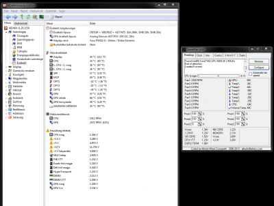

Az NB melegszik mint állat, igaz toltam egy Prime95 is.(#36624) Jorus:
Ilyesmire gondoltál?Off: Az mitől lehet, hogy néha véletlenszerűen pislog a kép? Többféle op alatt is jelentkezett és több féle monitorral/kábellel, szóval drivert és monitort ki lehet zárni azt hiszem.

Az hogy mennyit pattog a RAM fesz. AIDA-val pontosan lehet megfigyelni, vagy milyen programmal? Illetve mekkora a nagy ugrálás, 0.05 vagy 0.1 V, esetleg több?
Update: Vagy egyáltalán jól értettem a "VDimm"= memória feszültség? A VDimm drop meg az ingadozása?Prime95-tel teszteljem vagy milyen progival és milyen beállítással?
Most 1.95 V-ra van állítva a RAM fesz. ezt meddig biztonságos emelni ezzel a 4 db CORSAIR modullal?
