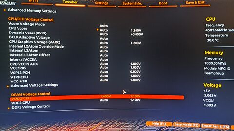

De most a Te ramjaid alapból 6400Mhz-et tudnak. Neked a 7200Mhz-hez már piszkálni kellett a feszeket, stb. De ezek a 7200Mhz-es ramok, hogy nem mennének már alapból 7200Mhz-en?
Én csak erre lennék kíváncsi, hogy a proci miatt nem? MErt akitől vettem, neki is 13900K van és az is magasabban kezeli a ramokat, mint a 12gen. -

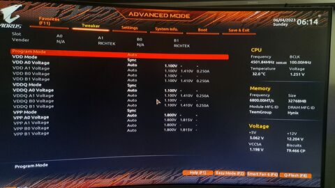

Az a bibi, hogy amit az xmp beállít, abból levittem az órajelet 6933Mhz-re és atom stabilan működik... De 7200Mhz hez meg állítgatnám fentebb amiket írsz, de nem tudom meddig mehetek fel, hogy ne károsodjanak. A VDD, VDDQ val is felmentem már 1.470V-ig, de kékhalál csak.. A VPP-t nem bántottam mondjuk, maradt 1.8V on.

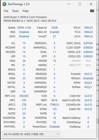

Megpróbáltam. Emeltem a feszt rajta. Kétszer. Egyből korrupt fájl kékhibával bootol a gép. vsocot emeltem, úgy is. Marad 2133on mert semmi más xmp érték nincs 2133 és 3200 között.
A 3000-el is hibázott mert miért is ne. -

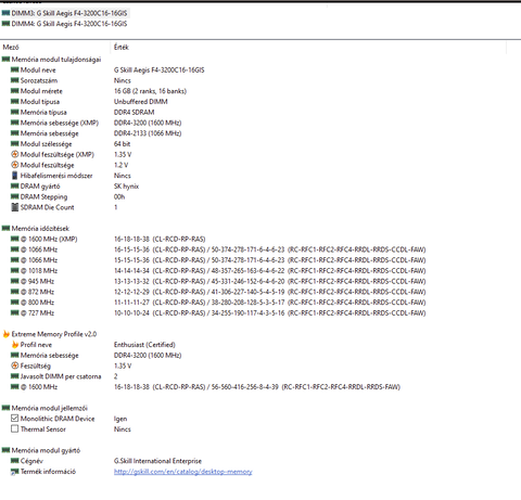

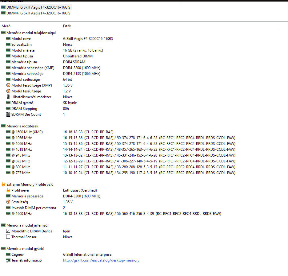

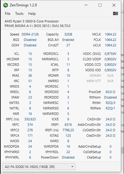

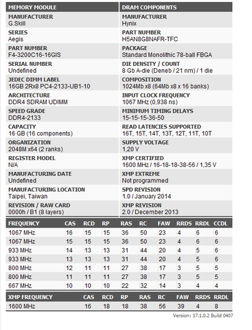

Tehát még egyszer. G.Skill Aegis 3200 Mhz-es .
Az XMP memtest5el nem dob hibát egy óra után se. Viszont instabil lesz a böngésző, a játékok, tehát nem működik megfelelően. Próbáltam ezt az XMP időzítés mellett levittem 3000 Mhz-re, 3 napig volt stabil majd kezdődtek ugyanúgy az anomáliák, sőt játék kézben a vgat, 6700 XT fekete képernyőre vitte többször is.
Alapra rakva (2133) nincs hibája a gépnek, és nincs legalább fekete képernyő sem.Haveré a gép mellesleg, nincs korlátlan lehetőség szórakozni vele.
Ma pedig:

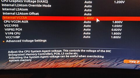

Emeltem a feszt 1.41re, biztos ami biztos alapon. Kékhalál.
Raktam 1.39re, kékhalál.
corrupt
0xc0000428 hiba.Vsoc ilyenkor auton, 1.0n.
Emeltem VSOC 1.08ra, legyen úgy mint nálam. Mivel ugyanaz a konfig, alaplap és cpu ugyanaz, csak a ram nem, nálam 3600as patriot van amin az xmpt emelni kellett 1.38ra és stabil.
ugyanúgy kékhalál.
Kétségbe estem, ezzel nem tudok mit kezdeni.Pár kép, alapórajeles 2133 Mhz-esn a gép megfelelően működik.

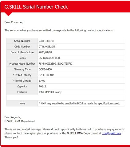

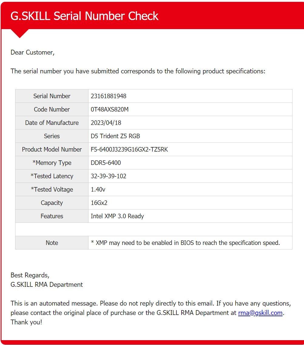

Pont most jött egy friss (1 hónapja sincs hogy gyártották) 6400 G.Skill, és ez pl M-die.
Pont írtam a RL topicba is, hogy én is tavaly ősz óta több mint 10+ 6400-est hoztam, mind A-Die volt, erre ez most M-Die.
Önmagában nem gond, mert Csavez bizonyította, hogy 7600-on ki lehet hozni azt, amit az A-Die esetén 8200-on, és M esetén nem kell 300K-s lap alá.
De mostantól érdemes fenntartásokkal kezelni, és ajánlani ezeket, mert úgy látszik megint (vagy még mindig) vegyesen van A és M die. -

Azért az sem volt semmi hogy beállítottam neki (haver gépről van szó) a DOCP-t mikor megjött a ram, 20p Testmem5 Anta volt ráengedve, nem dobott hibát, majd két nap múlva jöttek elő a problémák, böngésző nem nyílt meg és egyéb nyalánkságok.
Most 3000en 1usmus 3 kör lemegy stabilan, mégis van még egy két anomália. Ami ki tudja mivel van összefüggésben. Főleg hogy zsír új alkatrészekről van szó, és nálam 100% ugyanaz a hardver, leszámítva ramot, az más, és a docp nálam sem volt jó. -
