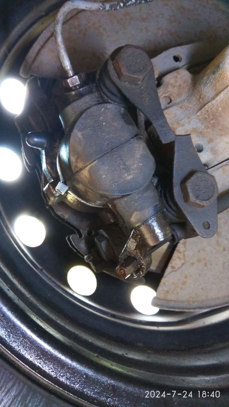

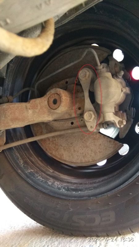

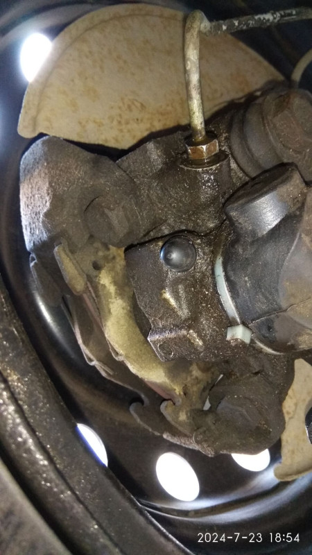

Nem járok rendszeresen a kocsi alatt, fogalmam sincs mi a kötöző szerepe
Vagy így vettem 3 éve, vagy a vásárlás utáni fékcsere alkalmával eszközölte a szerelő, fogalmam sincs. Hétvégén megpróbálok valakit megkérni pumpálja a pedál, míg én alá bújok és figyelem. A vas tipped szerintem telitalálat
fixing caliper]

2001-es Xsara az alany. Pár hete szólt hogy alacsony a fékolajszint. Megnéztem, tényleg, öntöttem bele, gondoltam természetes fogyásAztán tegnap emelőn volt a kocsi, és láttuk a bal hátsó fék ereszti az olajat. Rakok be pár képet, hátha lesz jó ötlete valakinek, mi lehet a gond.
Megtapogatva, a felső merev fékcső hollandinál még olyan tiszta az olaj, mintha dobozból jönne, tehát az tuti hogy ott valahol ereszt, de hogy lent a kézifékbowdennél hogy kerülhet oda? És van a képen az olajos fekete vas izé, az mi? Mert ott ketté van törve, de másik oldalon egyben van, bekarikáztam mire gondolok.

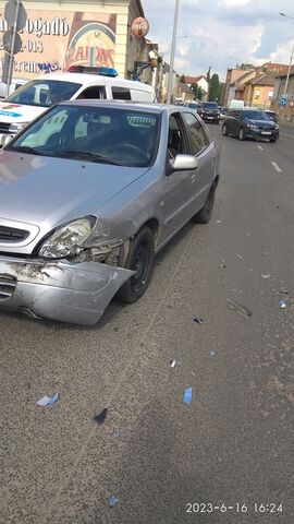

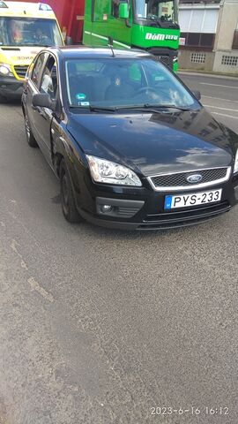

Sajnos nem látod, de én nem a fekete focus elé jöttem ki (gyök kettővel), hanem a kék kamion elé. Elment a külsőben a szürke kombi, utána volt egy nagy légüres tér a külsőben, elkezdtem a kigurulást. Gondolom emberünk is észrevette hogy a külsőben ott egy nagyobb üres tér, és ahogy én a videóból most már utólag látom, irányjelző nélkül kirántotta. Megpróbálhattam volna a kamionost felderíteni és elkérni tőle a kamerája felvételét, vagy a mentősét, de sajnos úgyse érek el vele semmit, így inkább próbálok túllépni rajta.

A stop vonal sajnos ott semmire nem jó, ha a vonalnál állítod meg a kocsi orrát, akkor a balra lévő épülettől semmit nem látsz, de azt hiszem nagyon sok ilyen és hasonló rossz helyen lévő stop vonal van, ahol ha szabályosan a vonalnál áll meg a kocsi, akkor beláthatatlan a kereszteződés. De ebben az esetben nem az okozza a problémát, hogy nem a vonalnál áll a kocsi.
#269325Szoszo94 Ha lassítod a videót, akkor lehet látni hogy se az oldalsó, se a hátsó index nem villog egyet se, így teljesen váratlan volt a sávváltása. A szürke kombi után az ő szemszögéből nézve támadt egy lyuk és ki akart menni.
dethroner
Íme a videók is. [első] [hátsó]
Látszik hogy az ütközéskor az ember bal kézzel tolja a kormányt, a külső sávba tart, indexet nem használ. A szürke kombi és a kamion közé akartam kihajtani, látszik mekkora lyuk volt köztük. Gondolom ember is észrevette és próbált kiugrani, csak nem használt indexet, vagyis nem volt szabályos a manőver, megtévesztett a feltételezett haladási irányával. -

Lakott területen nincs jobbra tartás, csak táblán kívül.

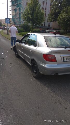

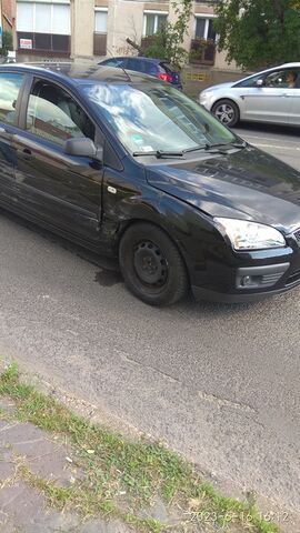

Viszont így belegondolva akár azt is hazudhattam volna hogy én haladtam a külső sávban és ő a belsőből rámesett. A sérülések alapján simán megállná a helyét. De ha ezt kamerával cáfolni tudná, akkor sokkal jobban rácseszek. Na, elég szóból, íme a képek.
Enyém a szürke, látszik hogy az első lökhárító bal oldalát bontotta meg, míg neki a jobb első kerék mögött kezdődik a sérülés, kb rám esett.

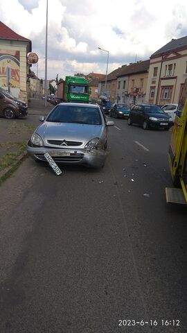

Van felvételem, igaz csak nem perdöntő, de ha ésszel nézi az ember, látszik hogy mi volt. Ő azt mondja azért tört az ő oldala, mert elrántotta a kormányt, viszont a videón látszik hogy az ütközés teljes időtartama alatt rám húz az autója.
Zsaruk szempontjából kurva könnyű a szitu, az egyik autó főúton haladt, a másik meg stop tábla hatálya alatt hajtott fel. 99,9%-ra tudom hogy igazam van, mégis rám dumálták a zsaruk (ezzel a szabályértelmezéssel nem volt nehéz) hogy én okoztam, és 15 ezer a helyszíni, de ha nem fogadom el akkor minimum a duplája lesz és még a jogsim is bevonhatják. Kimondta, hogy nagyon esélytelen hogy bármilyen hatóság nekem itéljen, mert ott az a kurva stop tábla. Amit pedig figyelembe vettem, másodperceken keresztül engedtem el a kocsikat. -

Semmit nem láttam belőle, csak amikor már nekem baszta az oldalát. Majd rakok fel videót és képeket. Annyi volt ahogy én láttam, hogy a külső sáv szabad lett, én felhajtottam, majd a tömöttebb belső sávban gondolom érzékelte hogy keletkezett egy kis lyuk ahol gyorsabban mehetne a belső sáv forgalmánál, ki akart ugrani a külsőbe és akkor jöttem én.

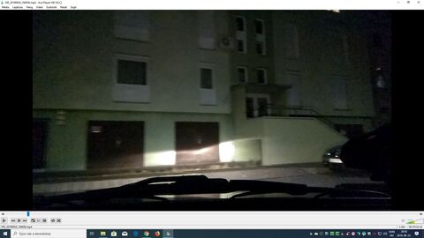

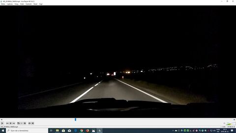

Pár héttel ezelőtt kérdezgettem a topikot hogy ha szarnak gondolom a tompított fényszóróm akkor mit javasolnátok. Akkor az volt az utasítás, hogy vegyek DEPO fényszórókat a jelenlegi 23 éves helyett. Jelentem megvettem, holnap fogják beszerlni, kíváncsi vagyok nagyon hogy behozza-e a várakozásaim. De most még előtte csinálam a jelenlegiről felvételt és megkérdeznélek titeket, ti is kevésnek mondanátok ezt a tompítottat? -

Ezekből a vetítési képekből melyik a , jobb és miért? Ha az úttesten látnám magam előtt akkor tudnám a választ, de így fehér falról nem tudom eldönteni

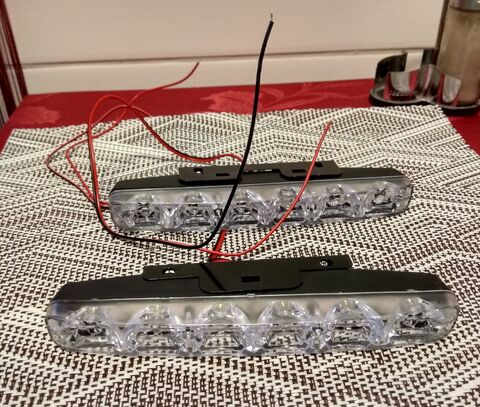

Tudna valaki olcsó (tényleg olcsó, max 5000) DRL-t ajánlani, ami fényerőben és a kötelező jelölésekben is gazdagon el van látvaNem érdekel a felfogatás és a kinézet, azzal együtt tudok élni. Másfél éven keresztül használtam ezt
Tök jó fénnyel bír és rajta vannak a kötelező jelölések is. Valami 1500 pénzért árusították a helyi vásárban a cigány kereskedők. De pár hete felfedeztem hogy az egyik oldalon 2db led nem világít, a másik egyenlőre még hibátlan. Szóval van emberi áron jó féle menetfény?
