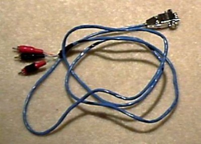

sziasztok
Ahoz szeretnék segítséget kérni, hogy szeretnék itthon megcsinálni egy pc vga - tv rgb kábelt és a neten nagyon sokat keresgéltem de nem találtam rá választ remélem hogy jó helyre írok és tudok válaszolni.
