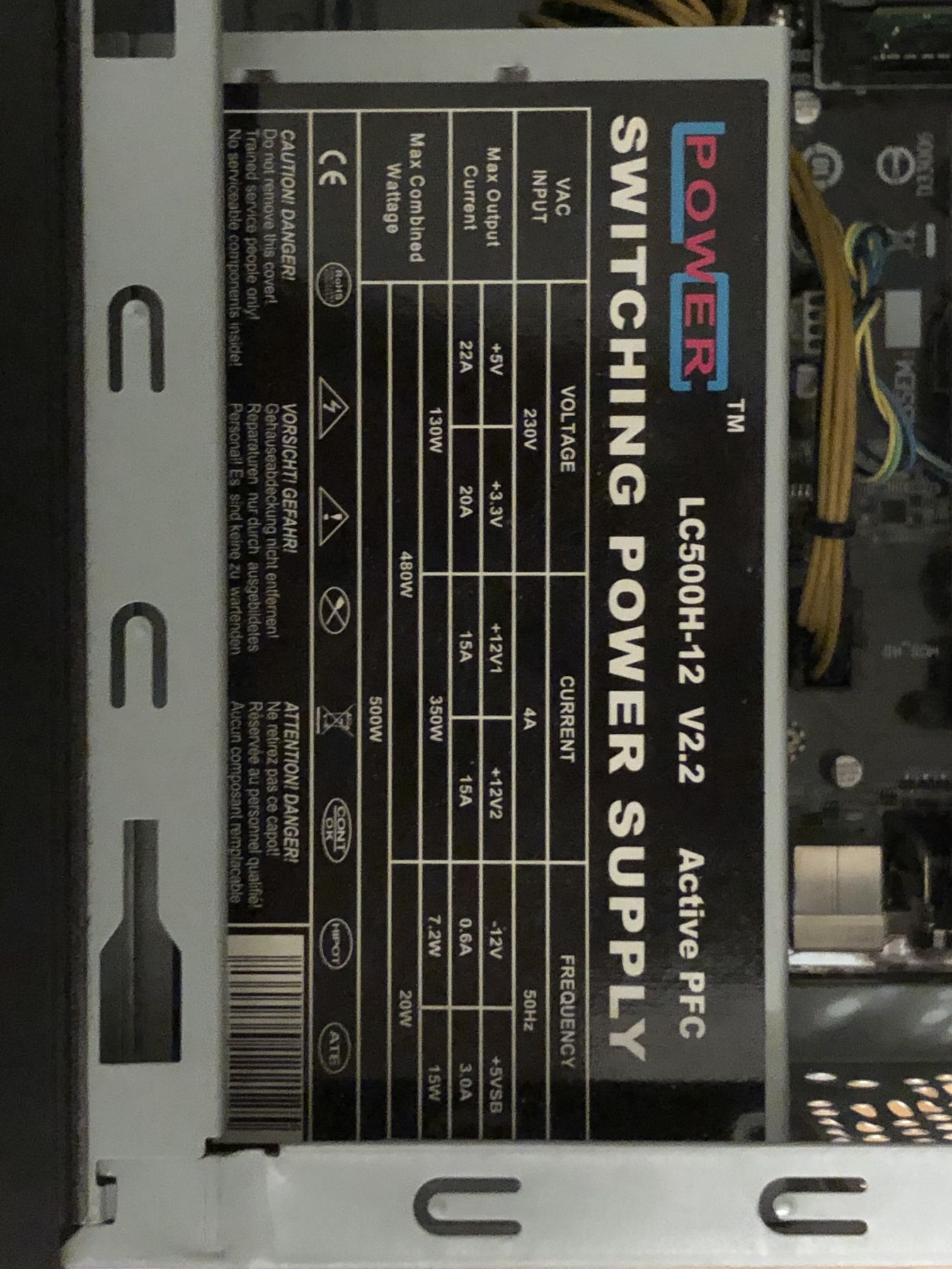

Segítségre lenne szükségem táp ügyben. Szeretnék egy gépet összehozni és nem tudom, hogy a jelenlegi tápom elég e az adott konfighoz.
A Config a következő lenne:
- AMD FX 6300 cpu
- ASUS M5A97 R2.0 (AMD970) alaplap
- 16 GB DDR3 RAM
- Sapphire Radeon R7 260x OC (ez már megvan)
- 1 TB HDDA jelenlegi tápom: LC POWER LC500H-12 V2.2
Procit meg a VGA-t nem akarom húzni!!!
Az érdekelne, hogy ez a jelenlegi tápom, elbírja e ezt a konfigot?Előre is köszönöm.

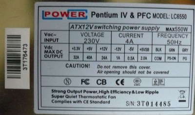

tornas
Itt egy másik turpisság is.
Az alany típusszáma: LC-Power Super Silent series LC6550 V2.2
Ezen az oldalon fel van sorolva három fajta verziója is és mindegyik Great Wall belsővel, de más feszültség kiosztásokkal. Itt inkább csak a típusszám jelölésekkel van a problémám.
Ráadásnak itt van ez is, ami viszont a negyedik típus, ha a feszültségek kiosztását veszem alapul. Hab a tortán, hogy ez már szerintem nem a Great Wall, hanem a Huntkey elektronikájával van szerelve.

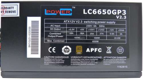

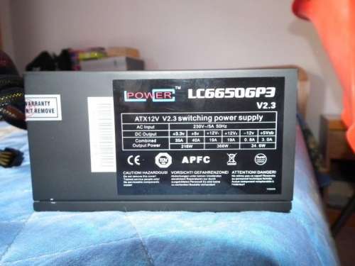

Terminator17 #83 üzenetére
Nézd meg ezeket:
[link]Típusszám (LC6650GP3 V2.3) alapján az első és a második linken ugyanarról a tápról van szó, de a paraméterek szerint nagyon nem ugyanazt tudják.
Ez teljesen tisztességtelen módszer az LCpower részéről, mert ha neked a GreatWall belű, a 12V-ján 550W-ra képes verziójú tápod van, és az ajánlatod alapján valaki vesz egy azonos típusszámút, amiben a ki-tudja-milyen-belű-388W-os tápot, akkor nagyon át lesz verve. Szerintem. -

A GP3 kicsit gyengébb, csak 400-405W-os gépet bír ki. Ezt még a CHIEFTEC CTG-500-80PB 500W is felülmúlja, kevesebb mint 13,5e Ft-ért.

Rosszat másoltam ki LC Power PSU-LC6650GP3 650W aktív PFC ezt rendeltem meg 15000-FT .(AQUA)Nekem bevált ez a technika és más ismerősömnek is van ilyen tápegysége, de ha kinyírja a gépem megírom ezen a topikon.

A PSU-LC6600GP2 600W tápegység a címkéje alapján 450-460W-os gépet tud elhajtani, és az iponnál 13125 Ft-ba kerül jelenleg.
Ugyanitt a CHIEFTEC CTG-550-80PB 550W OEM 14412 Ft, de 18W-tal többet tud, valamint a 12V-os tápágak elosztása klasszisokkal jobb, ezért ~130W-tal nagyobb VGA kártyát lehet vele meghajtani. És ez még márkás, jónak tartott táp is ráadásul.Úgy tűnik, éppen az évszázad üzletét készülsz elkövetni, csak gratulálni tudok hozzá!

Nem tudna valaki segíteni egy LC500H-12 táp címkéjének a fotójával?
Olyan kellene, amelyen olvashatók a ráírt adatok.
Köszi! -
