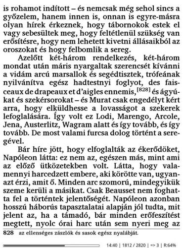

Ezekre – és még sok másra – a KOReader is képes, ami minden jailbreakelt Kindle-re fölrakható. Én leginkább azért kedvelem, mert a lábjegyzeteket az oldal alján jeleníti meg, és így nem kell a kijelzőt bökdösnöm. (Igaz, ehhez a könyvnek fb2 formátumban kell lennie.) Meg olyan apróságokért, hogy kiírja, hány lapozás van még a fejezet végéig, és nem az időt próbálja – jól-rosszul – megsaccolni, és nagyon szépen működik a magyar elválasztás is. (PDF reflow is van, de PDF-et sosem olvasok, így nem tudom, milyen.)

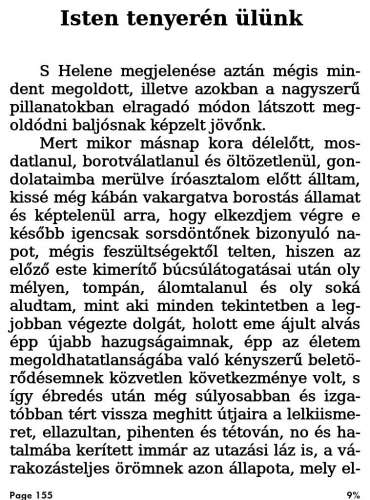

A USE_ALT_FONTS utoljára az 5.3.9 alatt működött. Az új megoldást korábban már belinkeltem.

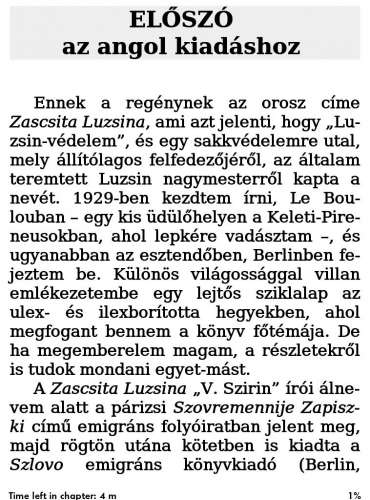

A beágyazott font neve DejaVu Serif Eink, és igen, a Calibre-ben készitem a könyveimet. Az alapanyagot szöveggondozom, bejelölöm a fejezeteket, konvertálás után pedig – a Hyphenate this! plugint használva – ellátom feltételes kötőjelekkel.

Próbáld meg beágyazott fontokkal. Esetleg hekkelhetsz tovább, itt részletesen le van írva, hogyan kell, ne engem kérdezgess. (Nekem elsőre nem sikerült, többször nem futottam neki, inkább ágyazok befelé.)
