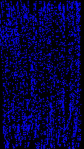

Ma megérkezett az új touch screen,neki estem a telónak és kb 20 perc alatt cseréltem ilyen lett
a linkelt videó jó tanácsokat ad ,egyet tennék hozzá amikor az új érintő kijelző felőli részéről a nagy védőfóliát leszeded utána a szélén levő vékony fekete csík az öntapadós ragasztó azon van még egy védőfólia azt is le kell szedni . Ez a videón nem látszik -

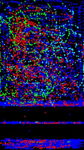

Segítség kellene sima G3 telóm van kb 3 éve és 1 hete olyanokat csinál hogy a kijelzője jobb oldalt alul érzéketlen az érintésre vagy magától visz be különböző karaktereket.Például bekapcsoláskor amikor a kártyakód bevitel miatt a billentyűzeten a 6 ost akarom nyomni akkor az alatta és a felette levő is egyszerre érzékel de a hatos nem, vagy hozzá sem nyúlok és beüt 10-15 karaktert.Vagy tárcsázáskor ugyanez a terület
szórakozik,de amint elfordítom vízszintesre a telót minden rendben működik a tárcsázó azon részén.Új romot felraktam nem változott semmi,valakinek van ötlete mit lehetne csinálni mert elégidegesítő email vagy sms íráskor ,vagy kukába vele mert párszor már így is közel járt hozzá amikor bekapcsoláskor a két kártyám kódját 4-5 perc alatt sikerül bevinnem ott nem fordul el a képernyő.Még annyi hogy nem eset le és nem ütődött be azon a részen a telefon
Segítséget előre is köszi. -
