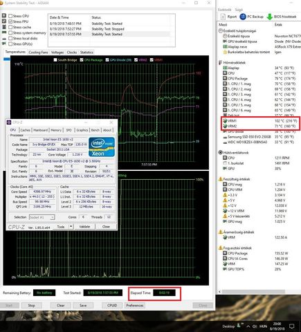

Végre sikerült ezt a szopást megoldani!
Kíváncsi vagyok hogy bírja ha elkezdem normálisan húzni a procit! -
rup1u5
Felkerült a borda és nagyon pöpecül bejött amit vártam!
Gyári állapotban 2 perc sem kellett neki Aida stress alatt hogy 100ig menjen:
És most meg így néz ki 7 perc stress teszt után:
Érdemes megnézni a két piros görbe (VRM1) közti különbséget a két képen!
Örülök, hogy végre sikerült megoldani ezt a VRM problémát. -

Amíg 100 °C alatt marad nem kell aggódni! 110 °C kötnyékén kezd throtlingolni. A VRM-ek 125°C-ig bírják elvileg. Persze egy extra venti nem árt, pláne hogy még kompakt vízzel is hűtöd a CPU-t! Én is ezzel kűzdök az Asrock extreme 4-emen. Ezért került vízesblokk a VRM-re de úgy néz ki hogy nálam az alaplap hátoldalán is van VRM ami nincs hűtve. Arra most fogok majd föltenni egy utólag legyártatott réz bordát. Remélem az segít. Sandy-e-ről Ivy-e-re váltás átlagba 10°-al csökkentette nálam a VRM hőmérsékletet. Sajnos ez a gyenge pontja az Asrock lapoknak. Ezért nem tudom igazán tuningolni a CPU-t.
Terhelés alatt (AIDA stress test) hogy alakúlnak nálad a VRM1 és VRM2 hőfokok?
Nálam 20°-30° különbség van a kettő között:

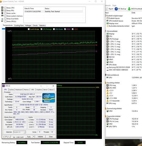

AIDA "csak" 63-at ír max szorzónak!
(#4360) Pubszon:
Írtam a kép alatt, hogy AIDA FPU stress test alatt lőttem a CPU-Z screenshotot.
Egyelőre gyorsban egy ilyenre futotta:
Kb 50W-al szipkáz így kevesebbet stress test alatt és ~20 pontal többet hoz Cinebench R15-ben, mint a Sandy 4.5-ön. A memóriákhoz még nem nyúltam. Azok továbbra is 2133-on. Jó lenne kihozni belőle a 4.5-öt, 2400-es ramok mellett.
Még nincs kész teljesen a konfig. Jön még bele egy 60/140-es radiátor és készült egy extra VRM borda is az alaplap hátuljára. Remélhetőleg ezzel sikerül a VRM1 hőfokaimat is normalizálni stress test-ek alatt!

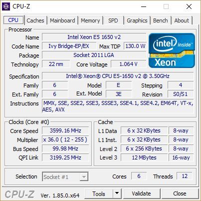

Na volt egy kis időm procit cserélni:
1.064v alapon AIDA FPU stress-el azért nem rossz kezdésnek!
