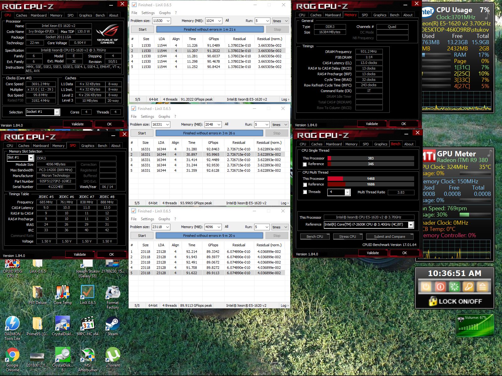

Én E5-1620v2-őt használok jelenleg egy occó "kínai X79-es" lapban, E5 3.2S1, valójában minden program Q67-es chipsetnek írja ki, valószínűleg az is.
Tuning itt nincs, cserébe betonsatbilan megy, most kapott beleillő 4*4 GB Micron 1866 CL13-as REG ECC ramokat, szépen tekernek Quad-Channelben.
Kíváncsiságból kilőttem a HT-t, és enyhén javult a single-core teljesítmény...
Általános és játék használat közben nem észleltem hátrányát a kikapcsolt HT-nak... (W10 PRO az os).A bekapcsolt HT-s mérésnél az 1024,2048-as beállításokkal 3-5 Gflopssal kevesebbet hozott, viszont érdekes, mert a 4096-os beállításnál meg kikapcsolt HT-val hozott kevesebbet, igaz jelentéktelen 1-2 Gflopssal.

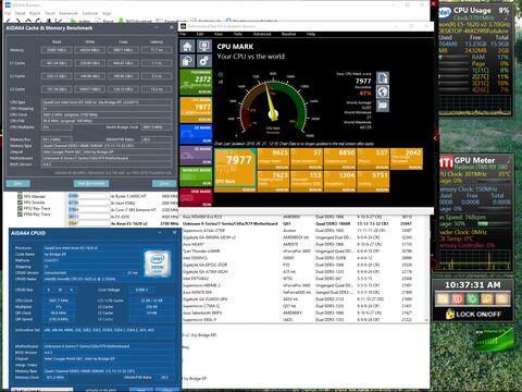

Az E5-1620v2-őt a kínai lap OC mentessége miatt alapon tudom csak használni, csak a turbot engedi meg a lap, 3,7-ről 3,9-re.
Idle-ben 30-34 fok, játék közben 40-45 fok, szintetikus bench progival kinyomva a szemét is megáll 50-55 foknál, búcsús pasztával.
22 fokos környezeti hőmérsékletnél.

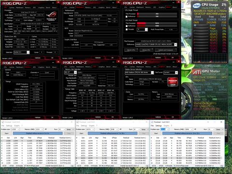

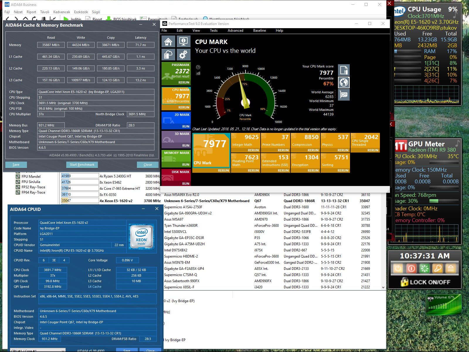

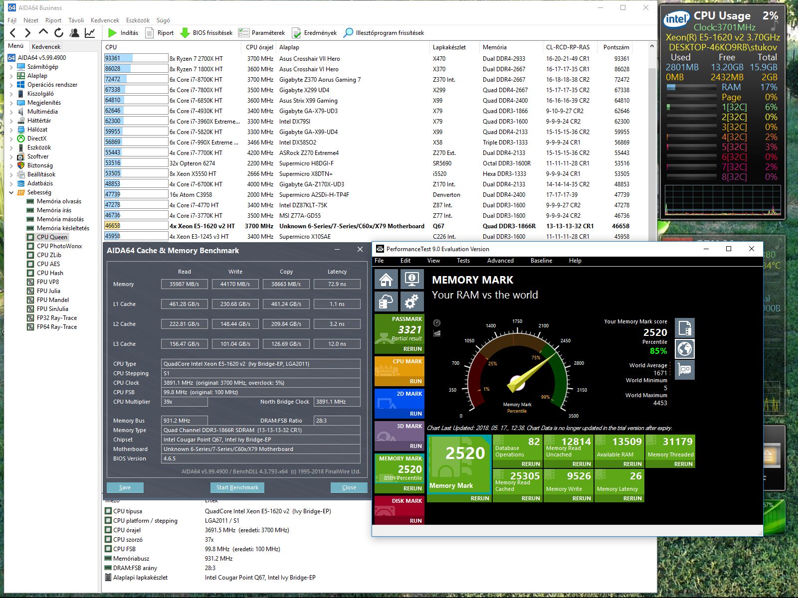

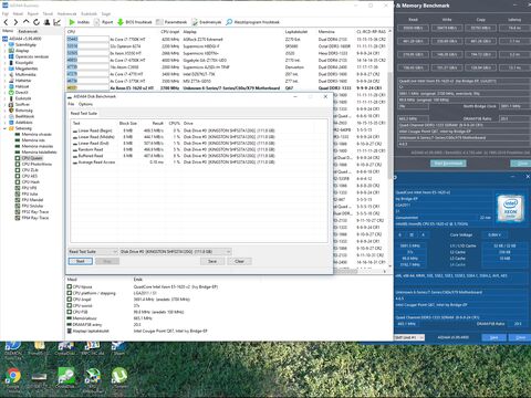

Első indítás, teljesen automatán beállt minden, W10 x64 PRO is feltálta magát, mértem pár dolgot.
Idle fogyasztás: 80W körül, LinX alatt 130 W +/- (VoltCraft Energy Logger 4000-el nézve).
Úgy néz ki, működik a Quad-Channel.
Első benyomások:
Közepes minőségű anyaghasználat, a hűtőborda felfogatása VRM-en jónak tűnik, át is adja a hőt, szintetikus teszt alatt tapintásra a borda 45 fok körül lehetett, azt hiszem kívánja a későbbiekben a rendes szellőztetést/aktív hűtést.

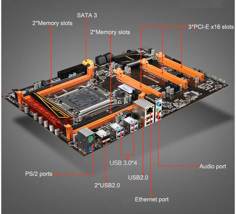

Típus: Modell E5 3.2s - Optio AMI BIOS UEFI (legacy kinézet, semmi csicsa), 7 fázisos, passzivan hűtőtt VRM, 2 db SATA 6 Gbs port, 2 db USB 3.0 port, 1 db Ultra M2 port - bootlható, következő beszerzés egy pcie nvme SSD lesz.

Úgy néz ki, a héten megjön nekem is a kínai lapom (nem ez a féle, hanem ilyen).
Azért remélem, enged valamennyit majd.
Úgy néztem, van benne lehetőség (AMI BIOS-os), legalábbis videók alapján.
Izzadnia nem kell neki nagyon, csak egy E5-1620 v2-őt kell elhajtania.
