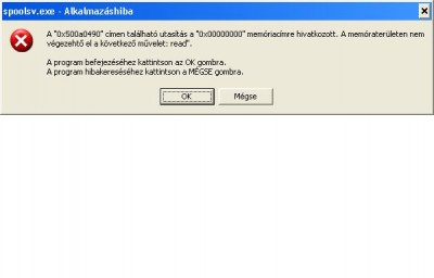

I hope now you should be able to use your HP F4210 tooSzia! Nekem más gondom van! Nem akar nyomtatni a drága, Xp prof 2002 opom van, mikor a gépen nyomom a copyt, nem reagál, csak villog a zöld, ha bescannelem (az műkszik ) és a mentett file-t akarom kinyomtatni, ezt írja ki: " a rendszerhívásnak átadott terület túl kicsi."
#67459584
