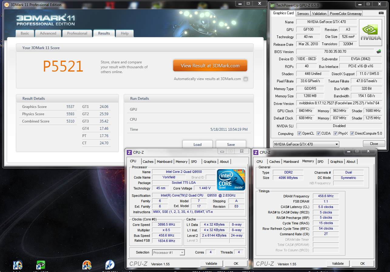

Gőzöm nincs minek lehet nevezni. Mondjuk sosem volt 60 foknál hűvösebb, de 65-nél lesz@rtam, csak mostanában 70 fölött van alapon. Ahogy korábban írtam, játékok alatt nem megy feljebb 85-nél és a tuningot is bírja: 3DMark11 Ahogy nézegettem másik (21, 1A) biosokkal kb 40 fokos alapon, ahogy visszatöltöm neki a stabil-t (35), egyből 70 fok lesz. Nemsokára valszeg eldöglik... addig megpróbálom hűvösen tartani. Gar már nincs, de tudom használni órákon át, csak hangos és meleg...

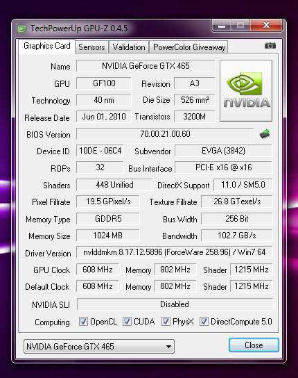

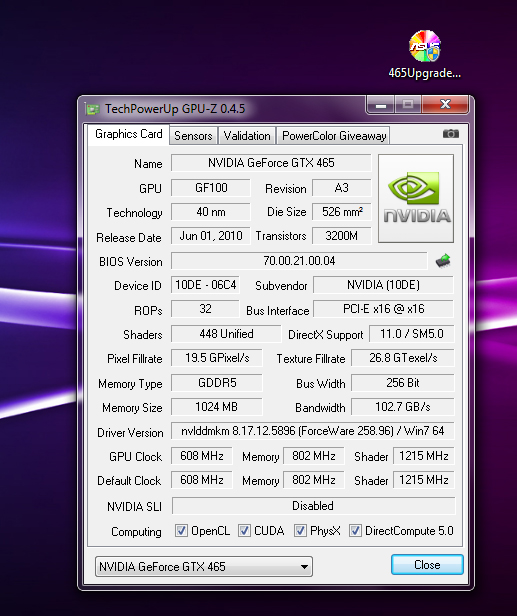

Először is el kell mondanom, hogy '97 óta csakis nV-t, azon belül is Leadtek-et használtam eddig, mert sosem kellett csalódnom bennük. Eddig...
Ez a GTX465 nagyon megszivatott. A lentebb írt pepitásodás nálam is előjött, egyből garanciáztatásra gondoltam, de azt is olvastam, hogy lehet hogy kompatibilitási gondok vannak. Ez így már nagyon nem szimpi. És a büdös életben semmi garancia nincs rá, hogy a másik kártya nem ilyen lesz. DE! Ha mégis van megoldás, akkor nem adom fel... minden volt: 4 féle driver, reinstall, directx upd., energiagazdálkodás kiirtása alaplap bios-ból, win7-ben, extra hűtés, venti szabályzás manuálisan, stb... szal minden. Kivéve a bios update, eddig.
Gondoltam megpróbálom, hátha. Itt jött a második csalódás Leadtek-ben. Sehol nincs bios-uk a neten. Sebaj, ha már úgyis megrendült a bizalom, akkor ideje más gyártó után nézni. EVGA GTX 465, hmm... szimpi. Tehát: nvflash.exe /6 EVGAGT~2.ROM és Enter. Csipog, örül, restart. Asus Upgrade Tool katt, OK: 448 CUDA mag. Restart, örül.
És most a hiba eltűnt.(kopp-kopp-kopp)
Íme, hogyan lett Leadtek-ből EVGA GTX465, 448 unif. shaderrel: -
