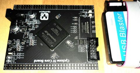

Ha van meg itt valaki... tudna nekem segiteni, hogy az alabbi szet megszerzese utan, hogyan tudnek FPGA programozasba kezdeni? Programoztam mar mikrovezerlot assembly nyelven, arduinot, (ESP32,) meg PLC-t letra diagrammal... de inkabb hardware fejleszto vagyok. Egyelore egy knight rider futofeny megirasa a cel. (Mivel minden vezerlesi feladat LED villogtatas... csak a feltetelek bonyolultak.)Elore is koszonom a segitseget!
