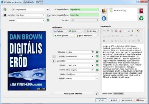

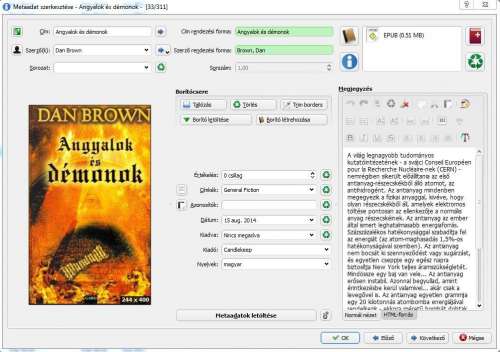

- Calibre-t feltettem és elkezdtem vele játszani. Betettem az olvasóról a könyveket a Calibre könyvtárába. Ez után egy netről leszedett Dumas Három testőrét epub-bá konvertáltam és ráküldtem az olvasóra. Ekkor láttam, hogy az olvasóra eredetileg másolt könyvek egy Ebooks nevű könyvtárban vannak, míg a Calibre a dolgaihoz csinált egy Books könyvtárat, az alá egy a szerző rendezési sorrendje (és nem a szerző neve) alapján elnevezett alkönyvtárat, és oda tette az epub-ot. Az olvasó mindkettőt látja és meg tudja nyitni. Miért kétféle könyvtárat csinálnak és nem lehet megadni valahogy pl. a Calibre-nek, hogy ő hova pakoljon az eszközön?
- Gondoltam, ha a Calibre szerző szerint alkönyvtárba teszi a könyveket, akkor fogom, és a Ebboks alatt csinálok kézzel a fájlrendszerén egy Rejto_Jeno alkönyvtárat és oda mozgatom a Rejtő könyveket. Az olvasó itt is látta a könyveket, azonban a címük és szerzőjük infója elcsesződött. A feltett könyvek elnevezése ilyen pl. hogy RejtoJ_Azelatkozottpart_9789633645383_EPUB.epub, és ha az Ebooks könyvtár alatt van közvetlenül, akkor a listázáskor a címe Az elátkozott part, szerzője Rejtő Jenő, ám ha egy alkönyvtárba kerül, akkor a címe a fájlnév lesz, a szerző pedig unknown. Miért van ez? Ha pl. az olvasóról a Calibre könyvtárába másolt könyvet visszamásolom az eszközre, akkor azt a Books alá teszi, ahogy írtam, és úgy nevezi el a fájlt, hogy az eredeti ConanDoyleA_Abrixtonirejtely_9789633641460_EPUB.epub nébvől brixtoni rejtely, A - Arthur Conan-Doyle.epub lesz, viszont itt az olvasó az alkönyvtárban is rendesen kiírja a címet és a szerzőt...

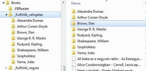

A könyvek metaadatát a Calibre segítségével úgy állítottam be, hogy a magyar szerzők esetén a szerző rendezési sorrendje vezetéknév, keresztnév legyen, a külföldieknél hagytam ahogy van. Ennek megfelelően hozza létre az olvasón a könyvtár neveket.
Az olvasón a Books alatt csináltam pár fő könyvtárat és az alá átpakoltam a Calibre által szerzőnként kipakolt könyvtárakat. Ha egy szerzőnek csak egy könyve volt, akkor az epub-ot fentebb tettem és letöröltem a könyvtárát.Az olvasón megnyitva az eredményt azt látom, hogy van amikor rendesen jelennek meg a dolgok, valamikor meg megint a fájlnév íródik ki, és a szerző unknown. Van olyan is, hogy adott szerző egyik könyve jól másik rosszul jelenik meg. Sajnos nem jöttem rá, hogy Calibre oldalon mi a fene lehet az eltérés a rossz
és a jó

Az is olvasó sajátosság lehet, hogy ha a gyárilag rátett könyvek egy adott könyvtár gyökerében vannak adott elnevezéssel, akkor mind jól jelenik meg, de ha létrehozok itt (az olvasó fájlrendszerén) alkönyvtárakat és simán átmásolom oda őket, akkor már a fájlnév lesz a könyv címe és ismeretlen az olvasója. Mert ugye itt még Calibre nem jött a képbe, csak sima fájlműveletek USB-n keresztülNaív felhasználóként nekem az lenne a logikus, ha a könyv fájl maga tartalmazná a meta adatokat, és nem a fájlnév alapján silabizálna az olvasó. Ezt támasztja alá az, hogy a rátett könyveket a Calibre-ba feltöltve, majd onnan visszatöltve teljesen másként nevezi el, mégis meg tud jelenni jól. De mégsem kerek itt valami, mert akkor minden esetben, lokációtól függetlenül meg kellene ezeknek jól jelennie. Szóval ha valaki tud valami iránymutatással, infóval (de nem kioktatással) szolgálni, azt továbbra is szívesen veszenném.
