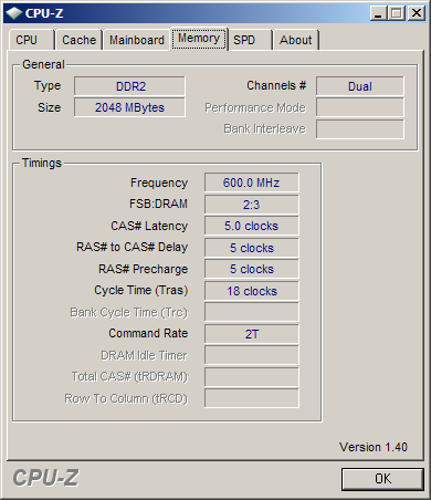

ah sikerült bestabilizálni a-data 800+ ramokat 1GHz-re:
4:5 osztóval 1000MHz@2.25V
5-5-5-15
5-35-5-13-7-15
