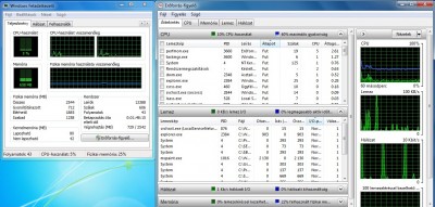

"Amikor alacsonyabb volt a hőmérséklete, a CPU-terhelés is alacsonyabb volt?": Nem, akkor a hp rendszer volt rajta, ami meg olyan 3-7 között ugrált ráadásul.
"Nem lehet, hogy a leszedett HP-s szoftverek között volt vmi energiagazdálkodással, -menedzsmenttel foglalkozó progi is?": Ez simán meglehet. Azt gondoltam egy friss rendszer csak még jobb lesz, mint az agyonzsúfolt és szemetelt hp. De nem nagyon értem melyik az pontosan abból a sok driverből, ami fent van hp-éknál. Esetleg megnéznéd nekem, hogy melyik az pontosan, itt van a gép driver lapja:[link]
Megköszönöm neked! -
Ice&Lime #2801 üzenetére
Nem ismerem a procid teljesítményét, de az alapon 1-5%-nyi terhelés nem utal alapvetően semmi hibára, főleg, hogy friss OS van rajta. Össze tudod hasonlítani vmivel? Hasonló CPU-s notik hasonló adataival pl. Én megnéztem, 132 szál fut, 2 GB RAM-ot eszik épp a gép, de CPU-kihasználtság 0%, de ez nyilván nem összehasonlítási alap. Amikor alacsonyabb volt a hőmérséklete, a CPU-terhelés is alacsonyabb volt? Nem lehet, hogy a leszedett HP-s szoftverek között volt vmi energiagazdálkodással, -menedzsmenttel foglalkozó progi is?
