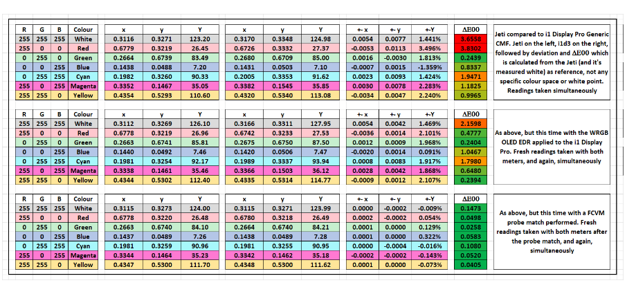

Vhiktor
Egy kis magyarazat. Szóval első táblázat profilozatlan colorimeter korrekció nélkül. Látszik, hogy fehér esetében deltae 3.6 a hibája.... piros esetben 3.8... ennyire pontatlan.
Hozzá való korrekcioval 2.15 deltaE a pontatlansaga fehér esetben, ami meg mindog sok.
Az alsó táblázat meg colorimeterrel profilozva.
Ha valaki rossz korrekciót választ meg rosszabb is lehet.
Ez magáért kellene, hogy beszéljen.

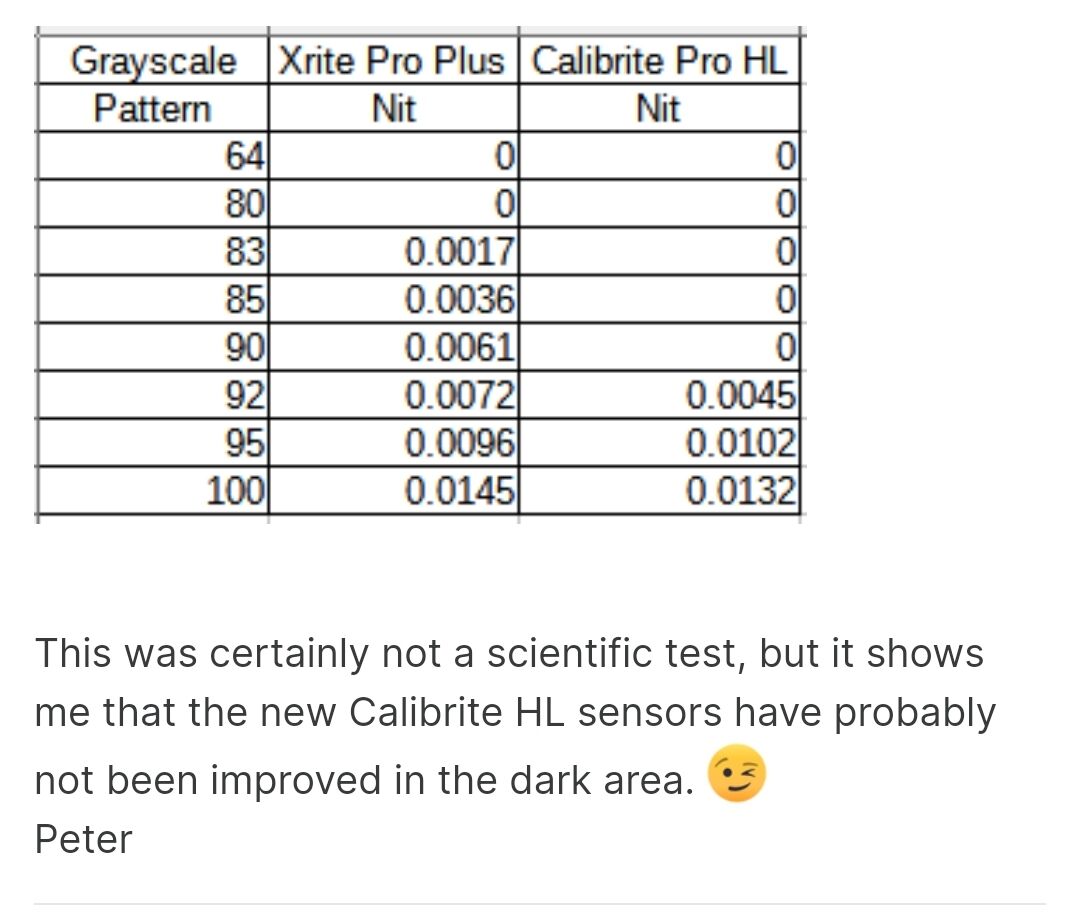

Vhiktor
Itt is látható, hogy fekete érzékenysége romlott a korábbi verzióhoz képest.
Pl jvc projektor 33 pontos 1d LUTjának első pár pontját már nem tudja a régebbi verzió sem megmérni, pont ahol fontos lenne a black crush miatt. Persze lehet trukkozni, hogy nem a vásznon mersz hanem a lencsével szemben vagy éppen kicsinyíted a képet annak a reményében, hogy lesz elég fénysűrűséged, hogy meg tudja már valahogy mérni a műszer, és még itt is elojon az a probléma, hogy ezek az értékek ha jól emlékszem már bőven a specifikacioban megadott mérési tartomány alatt vannak, tehát nem pontosak=lottó.
Ettől függetlenül ár érték arányban kiváló műszer, csak kicsit dühito, hogy az újjabb változatok csak nagyobb fénysűrűséget tudnak mérni, miközben az alsó mérési tartományuk egyre rosszabb. Inkább azt fejlesztenék, jelenleg több haszna lenne.Szóval akinek régebbi verziója van az erősen gondolja meg, hogy érdemes-e lecserélnie.

Azt sok helyen nem említik meg, hogy egyetlen colorimeter sem használható kalibrálásra spectrophotometer nékül, spectro nélkül csak coloriméterrel még tovább rontható a gyári kalibráció minősége, teljesen mindegy mit mutat a szoftver az nem a valóság, mert nem tud róla, hogy mennyire pontos a műszer. Spectro nékül a colorimeter csak gamma kalibrációra haználható, színekre nem,
Ami még hátrány a HL verziókkal, hogy rossazbb a fekete érzékenységük mint a korábbi modelleknek, így kb csak ips, nagyon max VA panelhez használhatóak.
A colorimeter nagyon jól használható fénysűrűség mérésre és gyors is, de közben nagyon pontatlan a technológiájából fakadóan, ezért profilozni kell egy spectrophotométerrel. A profilozás során egy kalibrációs matrix jön létre aminek használatával
immár a colorimeter is tű pontos lesz. Tehát a profilozás során a spectrophotometerrel kalibrálasra kerül a colorimeter. Profilozás nélkül a colorimeter pontatlansága deltaE 2-3, de akár 6-8 is lehet, ha rossz korrekciót használnak hozzá akkor még több is. Így feleslegessé válik a "kalibráció", mert ha a gyári beállításokkal 3 volt átlagosan a deltaE eltérés és "kalibrálunk" egy profilozatlan colorimeterrel akkor a kalibráció végére a deltaE eltérés akár rosszabb is lehet mint a gyári kalibrációé, hiába mutat mást a szoftver, ugyanis a szoftver nem tudja, hogy mennyire pontos a műszer...
A kalibrációs programok ugyan tartalmaznak előre beépített korrekciós fileokat, de ezek a gyakorlatban szinte semmire nem jók, ugyanis a korrekciót mindig a használt colorimeterhez és megjlenítőhöz kell létrehozni, másé sem használható, mert a boltból egyszerre vásárolt 2 colorimeter pontossága sem egyforma, illetve a használat során is változik a műszer pontossága valamint a megjelenítő által kibocsátott fény hullámhossza is.Spectrophotometer sem mindegy, hogy milyen, pl lézer projektorokhoz 2 nm-es kell, mint pl ami többek között van nekem is egy jeti specbos 2501 hires.

), a többieknek megírom, hogy a Datacolor SpyderX jóval olcsóbb, és ha nem HDR monitort akarsz kalibrálni vele, akkor megéri megvenni. Bőrszíneknél nagyon kijön a különbség, sokat jelent a "monitoromon jó, de facebookon vöröses az egész" problémára. Szerintem megéri, még akkor is, ha csak egyszer használod 1 évben. Hobbista fotósként beruháztam egyre, nem bántam meg. Mondjuk a mellé adott szoftver egyszerű, de nem feltétlenül a legjobb megoldás a piacon, három ugyanolyan monitort ugyanarra a gépre kötve is szemmel láthatóan eltérőre kalibrál be.
Tévére, projektorra a HCFR vagy CalMan szoftverét kell használni, utóbbi fizetős. Persze utána kell nézni a használatuknak, de megtanulható. Aki nem akar ezzel foglalkozni az mindent a szakival csináltat, persze akkor nem is kell venni semmilyen colorimetert.
