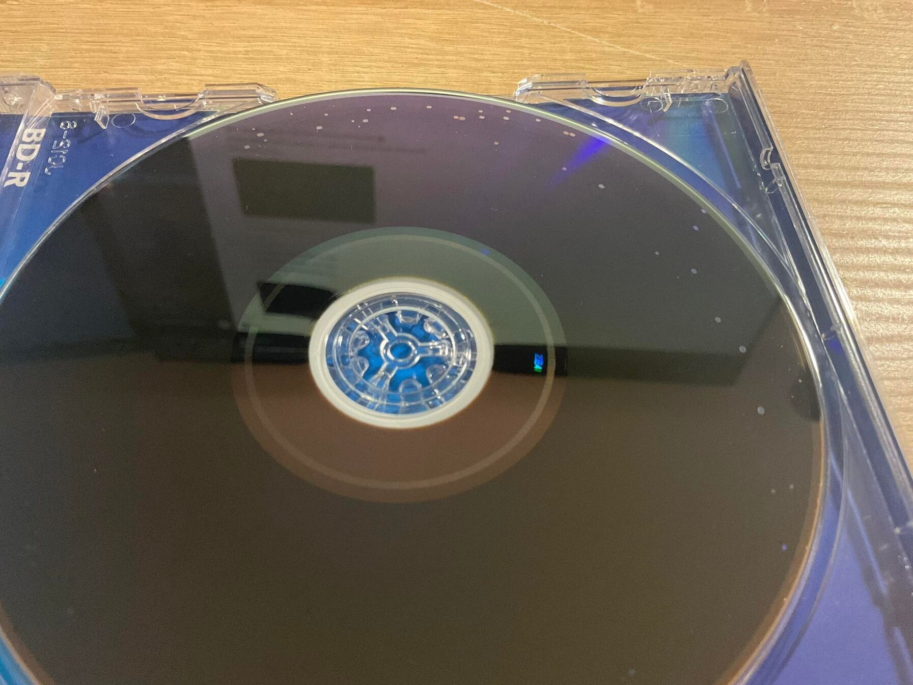

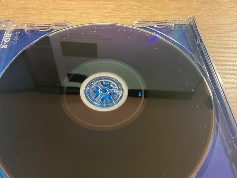

A minap rendeltem Verbatim BD-RE -t (#43615) diszkeket,
viszton mas fajtat kaptam #43614
(Illetve a Verbatim oldalain nem is talalok errol infot)
Ha jol latom akkor a 43615-nek van SERL retege. Barmit is jelentsen ezVan valakinek tapasztalata ezzel, hogy van-e barmi kulonbseg, vagy csak marketing...
Visszakuldjem ezeket, vagy jo ez ?

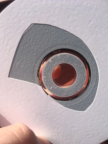

Na de akkor mutatom az Ebay-es CMC idszket amit rendeltem.
Stock fotón nyílván azt láttam hogy gyönyörű nyomtatható felületű...
De gondoltam leszedem ezt a réteget, mintha valami öntapadós cucc lenne:Na ez volt alatta, ami még ocsmányabb
Sose láttam ilyen felületű diszket még.
De persze itt nem álltam meg, mert már látni akartam ez alatt mivan: -

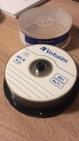

Pont most bontottam egy csomaggal
MILLEN/MR1 -

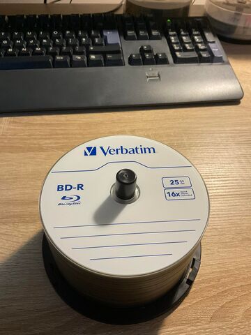

Az én tapasztalataim a következők.
Nem minegy hogy hol vesszük a diszkeket. Úgyértem persze hogy hivatalos beszállítótól.
De például én vettem ittohon Verbatim BD-R diszkeket, illetve rendeltem az USA-ból is.
a két 50es cake-nek teljesen más cikkszáma és midje van. Az EU-s CMCMAG-BA5 az USA-s VERBAT-Ime. Ráadásul az USA-s az MABL, azaz inorganikus réteggel, mig az itthon kaphato valami DataLife széria.... (Persze a MABL váltózat 16x-an írható)
