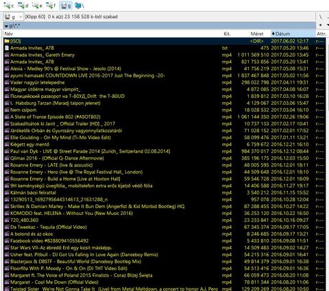

2015-ös beszerzés nem mai az írás 2016-2017 tehát 5év tuti 4X-5X átpergettem gyors akadás nélkül.
Pio206D vagy PIO 209 teljesen mindegy gyorsan megbízhatóan olvassa, azt hiszem 60 darab van klippeket írtam rájuk ez az uccsó 2016-2017-ből hibátlan.

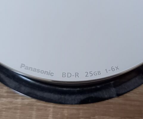

Anno én a "25GB-os Panára" a legtöbbjére, 92% 4X-sen írtam mind a mai napig jó az első azt hiszem 2012-es....
4X írás a legjobb max 6X ennél feljebb nem mennék.

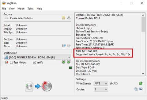

Kb 15 perc. Na meg is találtam a gyártó oldalán a pdf-et úgy látszik ez direkt van
Ritek BR2-t azt 10x CAV módig támogatja, a CMC-t meg 12x-ig.

Vettem Maxell 4x BD-R lemezeket, a bronz színű réteggel (RITEK/BR2). Erre a Pioneer BDR-208D közli hogy 10x sebesség és mivel nem mondtam neki mást meg is írta azzal. Hibátlan lett, de ettől függetlenül a tartóssága miatt kell aggódjak? Persze a továbbiakat már 4x-esen írom. Egyébként a 6x-os verbatimra meg 12x sebességet ad meg. A Ritek és a CMC milyen relációban áll egymással? -

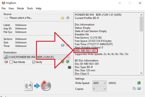

Valami egyszerű programot keresnék, ami képes kiolvasni akár üres bluray lemez MID-jét is. Úgy láttam a videohelpen ajánlottak két progit, az egyik mintha shareware lenne, a másik free, de mindkettő valami ősrégi, talán még bluray se volt, mikor abbahagyták a fejlesztésüket. Én hülye letöröltem a múltkor a Nero CD-DVD Speedet és azóta se találok újat, pedig az kiírta a MID-et.
Vagy aki "fejből" tudja a kódját az alábbiaknak, az esetleg le tudná írni?
1. Verbatim, kódja: 43742 (nem nyomtatható) 10-es henger
2. Verbatim, kódja: 43837 (nem nyomtatható) 25-ös henger
