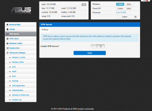

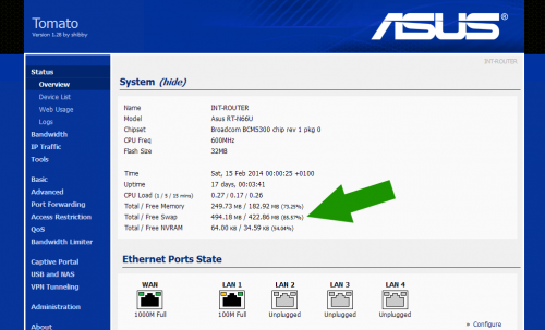

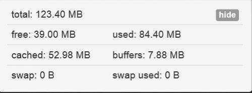

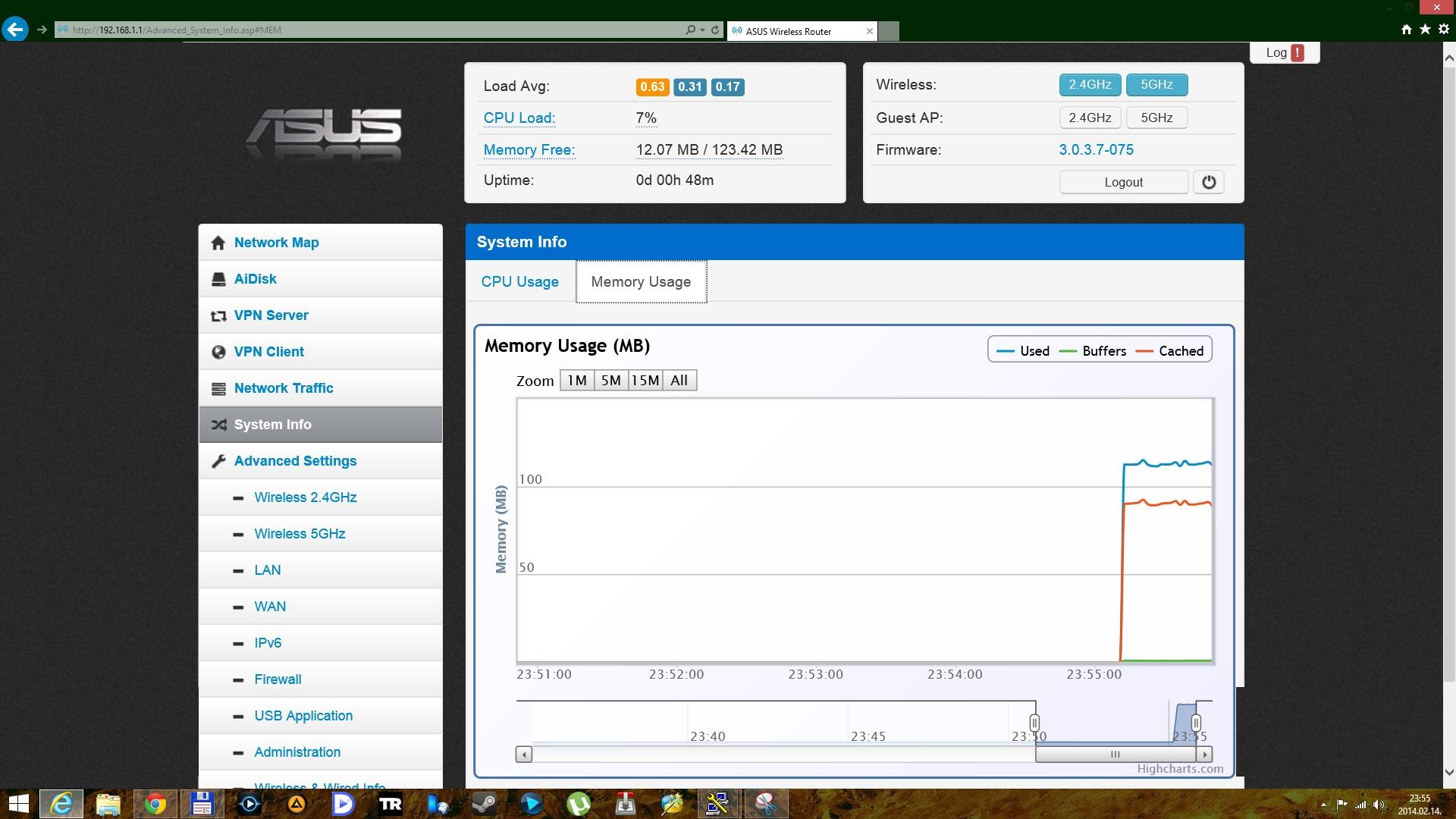

Az a meglátás is helyes, hogy a memória nagy részét becacheli, viszont a swap egy biztonság ha dlna-t használunk és torrentezünk is mellette. Ezek felzabálják a memóriát ahogy írja is a leírás. Aztán később jönnek a gondok, hogy akadozik a lejátszás lassú, és nem tudjuk miért.
Gáben81
De jó ez így hogy nem használ egy byte-ot sem a swap?

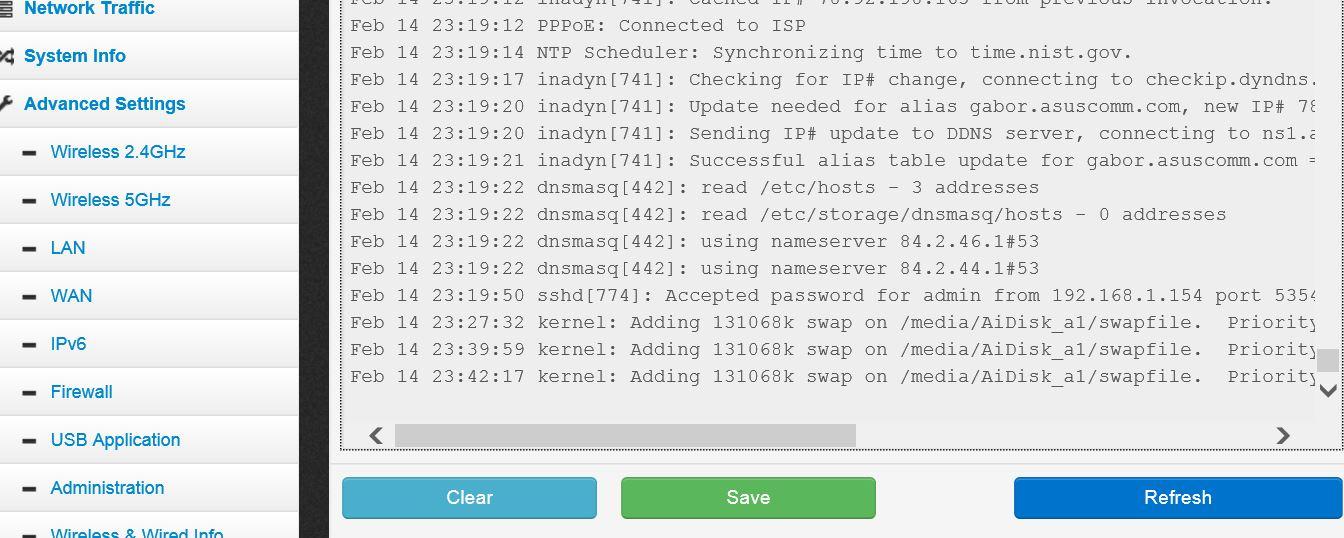

Ez mi árul el? -
Gáben81
Intruder2k5 #774 üzenetére
Ennyi van ami konkrétan ezzel kapcsolatos: kernel: Adding 131068k swap on /media/AiDisk_a1/swapfile. Priority:-1 extents:2 across:147452k
Gáben81
Intruder2k5 #772 üzenetére
Zárszónak:
Írja is a system log,hogy sikerült!KÖSZÖNÖM!

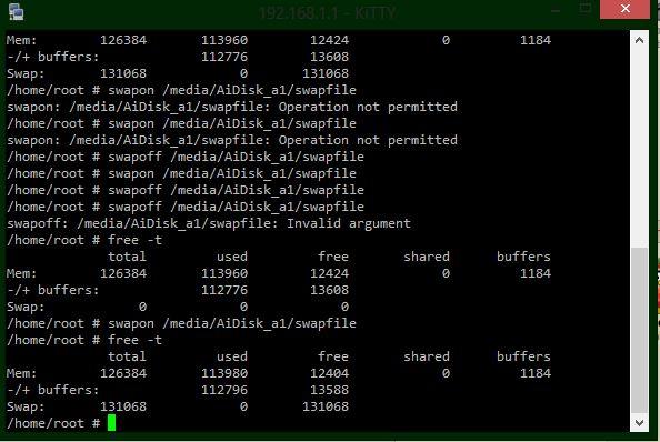

És igen, csak ezt az egy sort kell majd init scriptbe hegeszteni, mert ez aktiválja a swap file-t! Az első kettő csak a létrehozás volt, illetve a formázás, de mivel a file a HDD-n már megmarad, így azt nem kell mindig létrehozni!
Teljesen jó! Bár az elsőnél reklamált, de végrehajtotta, és kikapcsolta a swap-et! Lehet oda elég lett volna a sima swapoff, de ennek nincs jelentősége, úgyse lesz használva, csak most próbáltuk! Látható a két free parancs után, hogy egyszer aktív a swap, egyszer pedig nem! Szóval teljesen jól működik!
Majd a két guru fórumtárs meg segít megtalálni az init scriptet!
Gáben81
Intruder2k5 #770 üzenetére
Igen ezekre nem ír semmit rosszat,konkrétan semmit,akkor ezek szerint jó nem?
Egyébiránt ha jó,ha nem jó szeretném megköszönni,hogy mai világban igen drága időt rám fecsérelted!Konklúzió?
Gáben81

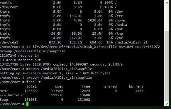

Intruder2k5 #768 üzenetére

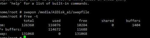

És akkor ez jó?
Ez az operation not permitted nem hangzik valam jól...ezenfelül ha jó akkor csak ezt az egy sort kell újra beírni reboot után,vagy az egészet? -
És ott is van a legalsó sorban, működik a 128MB swap! Most már csak ezt az utolsó...
swapon /media/AiDisk_a1/swapfile
...parancsot kell majd betenni valahova egy init scriptbe, de ehhez fog kelleni valaki, aki kicsit ért ehhez az fw-hez, mert én sajnos nem tudom, hogy ez merre van ebben, és gondolom minden oldalról nem akarsz screenshot-ot feltenni!
Szóval ez így most a következő reboot-ig neked működik, aztán pedig ismét be kell írd ezt az egy parancsot, ha addig nem lesz meg az init script! Majd ha előkerül Razermazer, vagy Kobor, Ők biztosan tudnak segíteni, mert Ők már jobban ismerik ezt a szoftot!
De esetleg ha látsz ilyet a menüben valahol, hogy init script, az jó lehet!

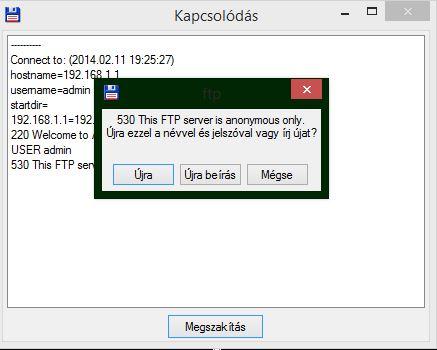

Egyszerűen nem értem miért nem fogadja el,azóta már csináltam másikat is,ékezet sincs benne stb és úgy sem..

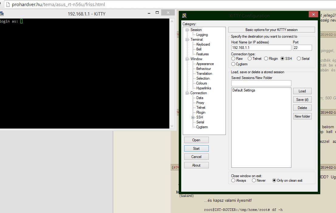

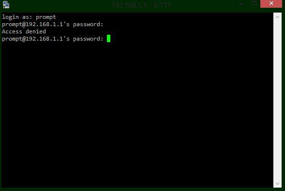

Beírom hogy root és enter,aztán kéri az iphez a passt és akkor beírom enter és acess denied -
Gáben81
Intruder2k5 #756 üzenetére
alapból úgy van,hogy admin a fhnév is meg a jelszó is,de most megváltoztatom egyszer
Gáben81
Intruder2k5 #754 üzenetére
Az a jelszó gyári alap (admin),de nem fogadja el azt sem sajnos,bocsi ha láma vagyok
Gáben81
Intruder2k5 #752 üzenetére
Beírom a root-ot de nem jó
Gáben81
Intruder2k5 #749 üzenetére

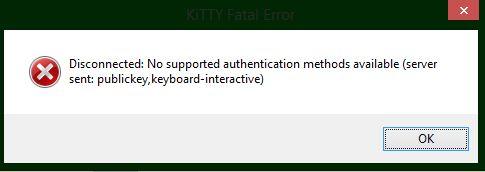

Jah megvan kéri a jelszót most már,ssh authorized key only-ra volt állítva,most már jó a parancssoros téma.
Oda melyik jelszó kell amúgy -

Gáben81
Intruder2k5 #746 üzenetére
Hát ezekre ez fogad
Gáben81
Intruder2k5 #744 üzenetére
Hát nálam ez van most,nem a putty-t raktam,de végülis annál is ezt kaptam.
A parancssoros ablakba hiába írok bármit vmi nem tetszik neki -

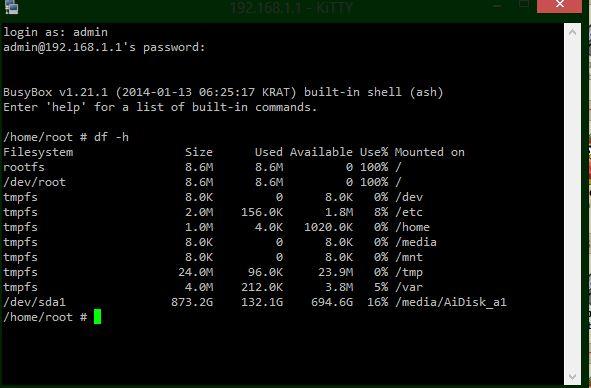

Ezzel nem toszol el semmit! Hova van csatolva jelenleg a HDD? Ugyanoda, PuTTY-ba, írd be ezt...
df -f
...és kapsz valami ilyesmit!
root@INT-ROUTER:/tmp/home/root# df -h
Filesystem Size Used Available Use% Mounted on
/dev/root 8.7M 8.7M 0 100% /
tmpfs 124.9M 2.2M 122.7M 2% /tmp
devfs 124.9M 0 124.9M 0% /dev
/dev/mtdblock3 22.0M 912.0K 21.1M 4% /jffs
/dev/sda1 965.1M 49.5M 915.6M 5% /opt
/dev/sda3 457.0G 231.7G 225.3G 51% /nasNe parázz, ezek nem "veszélyes parancsok"!

Vsz teljesen mindegy, hogy partíció vagy file, tehát azt mondom maradjunk a file mellett! A pendrive felejtős, egyrészt lassú, ezáltal már önmagában is nagyon terheli a routert, és még lassítja is, másrészt nagyon hamar tönkremenne a sok írási és olvasási művelet miatt! Az nem állapot, hogy 3 havonta, fél évente cseréled a pent, még ha örök garis is! Aztán amikor még csak kezd haldoklani, majd jönnek a rejtélyes fagyások, újraindulások, stb...
Tehát (128MB) swapfile létrehozása, és aktiválása PuTTY-ban!
dd if=/dev/zero of=/mnt/swapfile bs=1024 count=131072
mkswap /mnt/swapfile
swapon /mnt/swapfileÉrtelemszerűen az /mnt/swapfile útvonal cserélendő a saját mountpoint-ra, nem tudom, hogy mit használtok ez alatt az fw alatt! A háromból az első két sor a file létrehozása, és formázása, az utolsó pedig az aktiválás, így ezt az egy sort be is kellene tenni valami init scriptbe, hogy minden boot után aktiválja a swap-et! Ezt sajnos megint nem tudom, hogy nálatok merre kell keresni, de bizonyára ezt megoldjátok már!

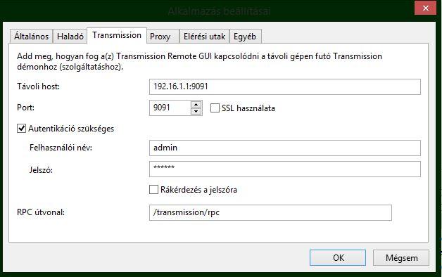

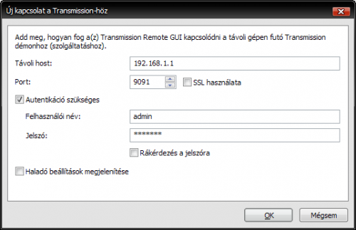

Már csak a remote gui kellene valahogy csatlakozzon és akkor nagyon fasza lenne. -

Nem tudom hogy kell azt az anonymust

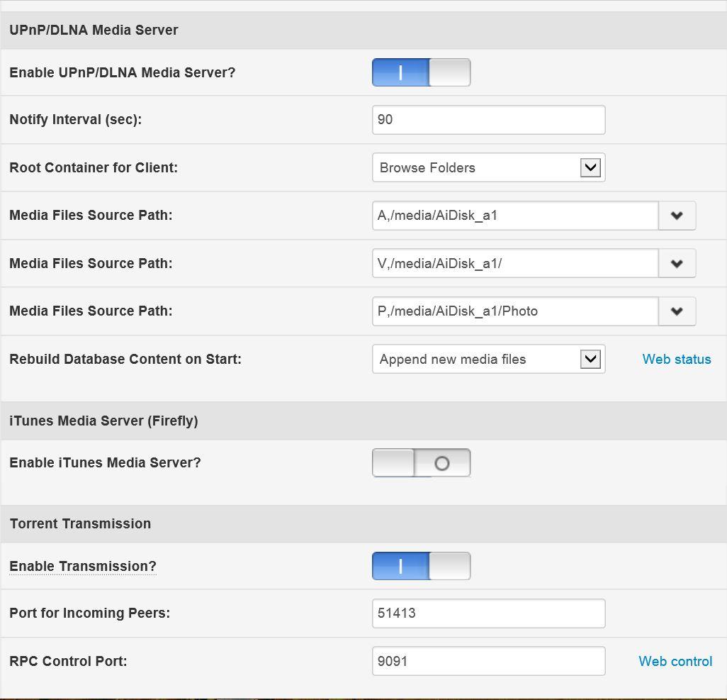

Gáben81
Intruder2k5 #707 üzenetére
Torrent már megy,csak ez a remote gui nem akar kapcsolódni,úgysem ahogy te mondod port nélkül sem.Amúgy megy a leech meg a seed is,de csak a webes felület müxik.
Tcmd meg ezt írja:
Szerintem nem kell feltétlenül elfelejteni az NTFS-t, de ha ragaszkodsz hozzá, akkor meg kell tanulni erős kompromisszumokat kötni!
Bár én nem használom a TM-et, de a Távoli host után szerintem nem kell portot megadnod, hiszen egy sorral alatt ott van az is!
Ha nincs jelszó megadva, akkor értelemszerűen a TC-ben sem kell jelszót megadni!

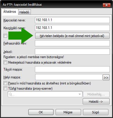

Gáben81
Azt szeretném kérdezni,ha transmission-t szeretnék használni,mindenképp felejtsem el a ntfs-t?Van pár dolog a vinyómon nem szívesen formáznám...
A másik megcsináltam mindent kb úgy ahogy le volt írva,de ide hiába írok be bármit,de ez a remote gui nem kapcsolódik...A harmadik pedig,hogy ha Tcmd-be szeretnék ftp-n kapcsolódni akkor oda milyen jelszó kell mikor nem is adtam meg semmit,böngészőből meg intézőből tudok kapcsolódni,sót telefon walkman lejátszójával is.
Előre is köszönöm,kiolvastam majdnem az egész fórumot,ez a torrent téma nem megy egyedül,pedig az lenne a legfontosabb és bocs ha hülyeségeket kérdeztem,nem vagyok nagyon jártas ilyen hálózati dolgokban.
