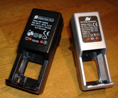

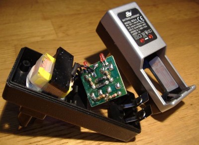

Nem különb az, mint a fotón láthatók, amiket Ni-CD akkukhoz kaptam ajándékba. Csak amaz nagyobb áramot tud, ezért nagyobb méretű trafó van benne. Mi fér el egy ilyen belsejében (és árában)?
1 db trafó
2 db LED
2 db dióda
4 db ellenállás -
