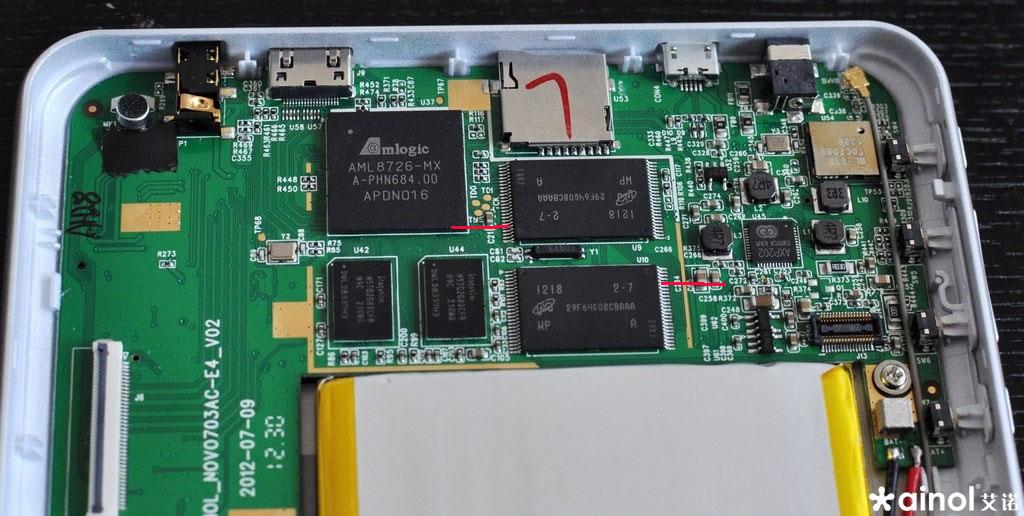

Leírom ide magyarul is, egyrészt az angolom nem túl acélos, másrészt hátha valakinek hasznos lesz.
Kínomban a flash memóriák lelkivilágáról olvasgattam, találtam egy utalást az alacsony hőmérséklet okozta anomáliákra. Minden mindegy alapon beraktam a Fire-t a mélyhűtőbe egy félórára, utána beleraktam a fire_unbricker-rel készített kártyát és elindítottam. Pár perc múlva a tablet életre kelt, megjelent rajta a kis zöld robot. Tudom, hogy páralecsapódással jár ez a mutatvány, nekem nem volt vesztenivalóm.
A másik dolog, amire ma rájöttem, hogy ha nem akar elindulni a tablet, megakad a kis zöld robotnál, akkor (nálam) az alábbi trükkel elindul:
Először tartsd lenyomva a bekapcsológombot a kis zöld robot megjelenéséig, utána kezd el folyamatosan nyomogatni, amíg el nem indul. Recovery-hez a vol- gombot lenyomva tartva ugyanezt kell tenni, de abba kell hagyni a nyomkodást, amikor elsötétül a kép.
Most már fut a CM10.1 a tableten! -

Sikerült feléleszteni a Fire-t, kellett hozzá egy hűtő és piszok nagy mázli, részletek itt:

Ha elég bátor vagy a kinyitásához: a kijelzőhöz menő vékonyabbik szalagkábel csatlakozóját nyomkodd meg, ha ügyes a kezed, akkor nyisd fel, igazítsd meg, csukd vissza. Pár embernek volt ilyen, hogy a leejtéstől elmozdult. Azért előtte inkább a gyári romot tedd fel próbának.

Korában már írtam a Fire-m wifis nyűgjeimről, azóta keresgéltem a neten és arra jutottam, hogy szinte minden Ainol tablet érintett a kérdésben. Példák:
[Ainol Advanced II ICS 4.0.3 WiFi Bug]
[Ainol Novo 7 Aurora]
Arról van szó, hogy vagy már indítás után nem működik a wifi, vagy normális használat közben kikapcsol. Ilyenkor semmilyen módon nem lehet bekapcsolni, se a widgettel , se a settings/wifi résznél, se parancssorból (svc wifi enable). Ha sokat próbálgatom, akkor akkumerítő fagyás, vagy reboot a vége. Párszor sikerült repülő mód be és kikapcsolásával feltámasztani, de ritkán.
Érdemes olvasgatni az Ainol hivatalos rajongói oldalát a [Facebookon], hogy hányan panaszkodnak a wifire. Biztosra veszem, hogy hardveres hiba, egy hibás IC, nem tudják javítani szoftverfrissítéssel.
Ha valaki így jár, küldje vissza a gyártónak, wifi nélkül egy tablet csak képkeret... -
