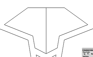

Hali!
Segítsetek pls, mert elakadtam. Vagy én vagyok a nagyon hülye, vagy nem is tudom, de van ami egyszerűen nem akar összejönni.
Na a helyzet az, hogy van 2 objektumom, amit össze kéne olvasztani eggyé. Sarokpontokon szépen összehúztam őket, és elvileg az "add to shape area" funkció működik is, de amikor ki akarom szedni a felesleges belső éleket, és a szintén felesleges anchor pointokat, akkor széthullik az egész, és a végpontokat nem tudom összekötni se, mert azok nincsenek is. Itt van a kép, amiről szó van:

Racze
Pedig pont az volt a lényeg, hogy a lyukakat megszüntessem
, de közben meg is lett a megoldás, csak elég macerás mert baromi sok benne a felesleg. Direct selection tool-lal kijelölöm a path-t is meg az achorpontot is és delete, a lyukat meg ki tudom tölteni a live paint buckettel. Na ezzel még el fogok egy darabig vacakolni
