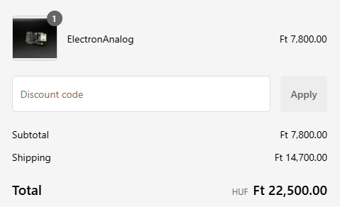

Ezt anno néztem én is, olcsónak olcsó csak a szállítás majdnem kétszer annyi mint maga a kütyü.
Ja és akkor még van egy ilyen is oda írva pluszba "Duties and Taxes UNPAID".
Európaiaknak ez ugyan úgy nem éri meg, hacsak nem veszel többet és egy kisebb haszonnal tovább nem adod vagy nem tudom. Bár lehet majd a Alin lesz belőle valami klón, ki tudja.

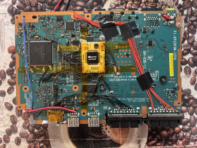

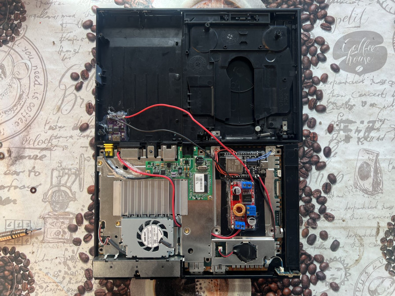

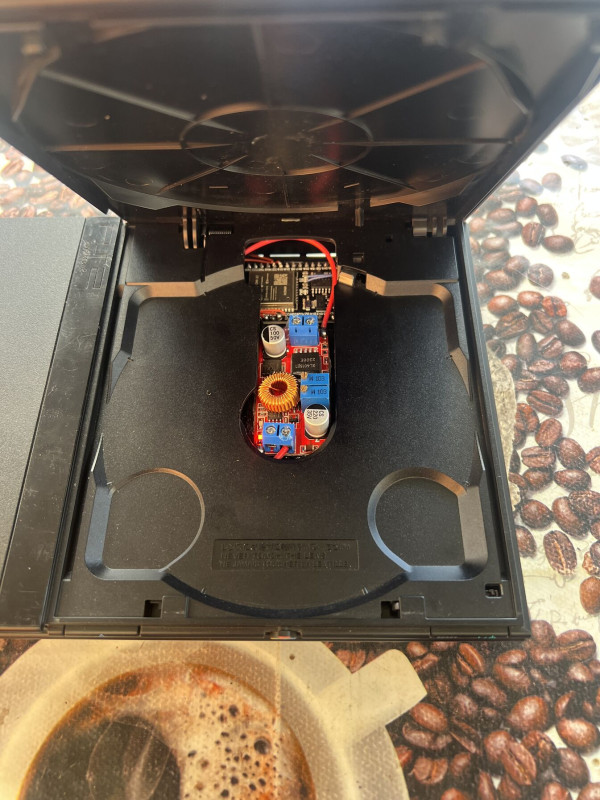

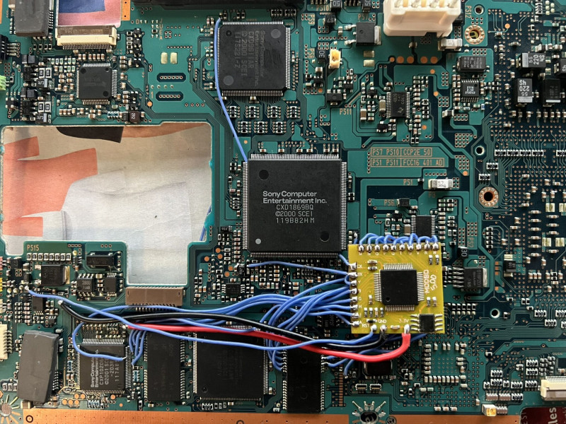

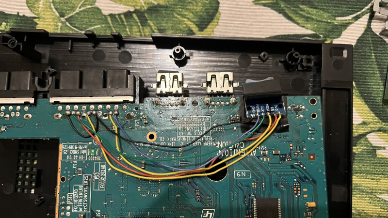

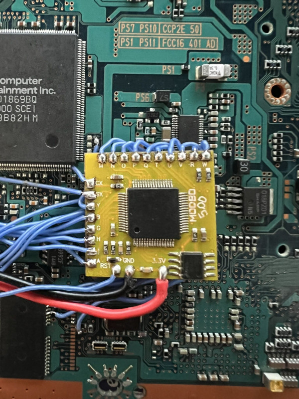

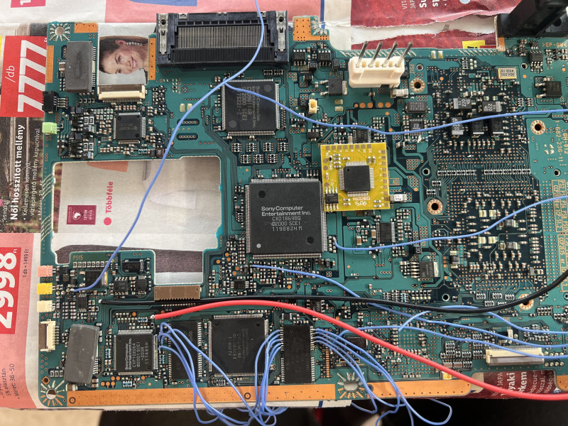

Na és akkor itt van a szarrá modolt NTSC-U SCPH-700012 konzolom.

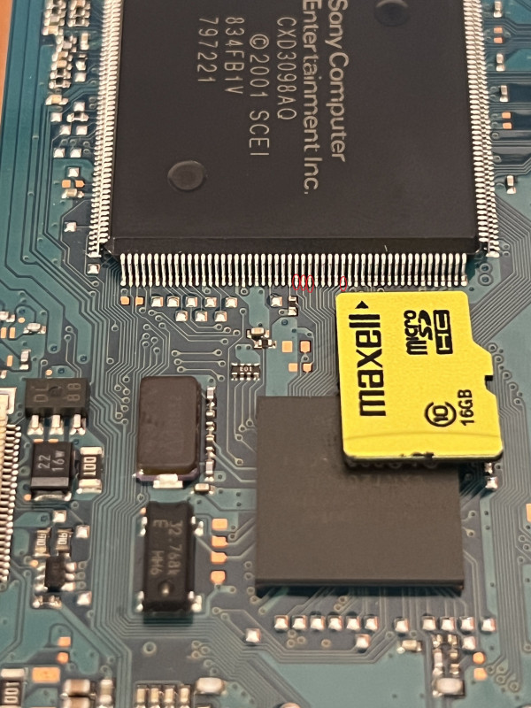

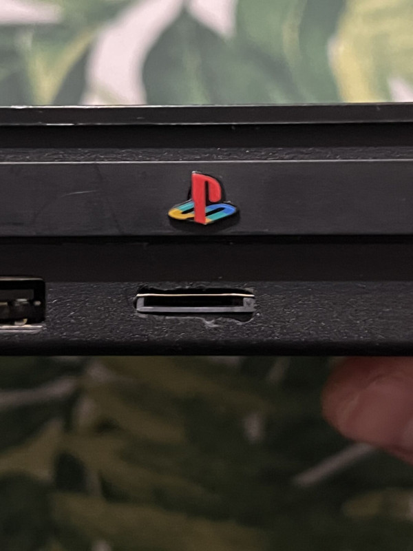

Beépített MX4SIO (második memóriakártya slot ennek köszönhetően nem működik), beépített ESP32 Bluetooth (második kontroller porton van ami így szintén nem megy, jelenleg kísérletezgetek vele mert nem úgy működik ahogy kellene
), USB-C (12V bemenet amit levisz ~8,6V-ra), modchipet meg csak lusta voltam belőle kiszedni így maradt az is.

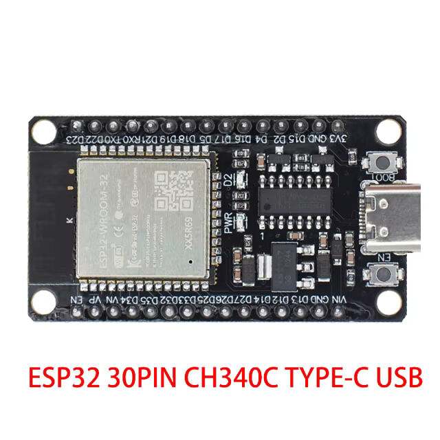

ESP32-höz info: Alapból úgy kéne működnie, hogy amikor bekapcsolod a konzolt, pár másodpercig nyomod még a gombot és automatikusan párosítás módba teszi magát (villog a kék led), viszont nálam ez nem mindig működik valamiért. Ilyenkor meg kell nyomni rajta a gombot egyszer és jó lesz (amihez persze pont nem lehet hozzá férni
). Kövi majd ez lesz hogy szerzek valami gombot aztán beépítem azt is előre mint a ledet. Egy USB-C kivezetést is kell még csinálnom, hogy ha jön új frissítés a BlueRetro-hoz akkor ne kelljen mindig szétkapni csak ezért konzolt. Jó lesz ez majd, csak mint minden mással ezzel is kicsit b*szakodni kell.

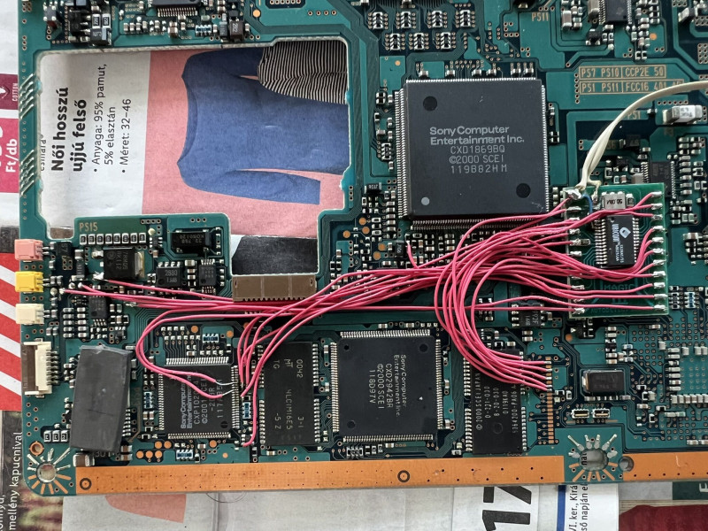

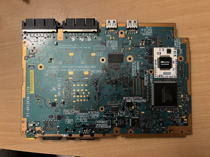

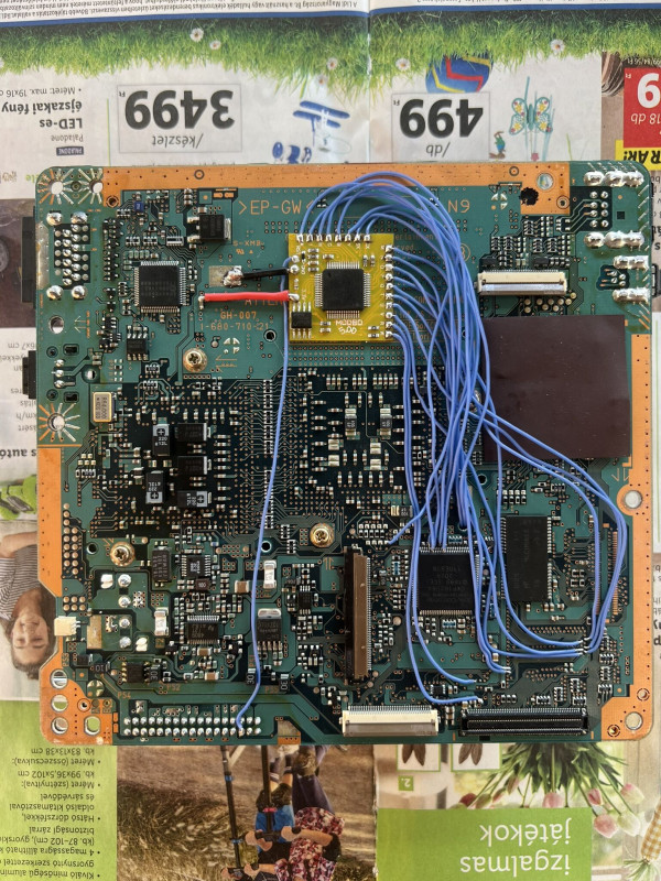

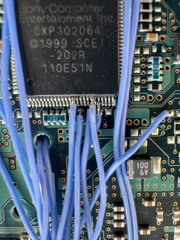

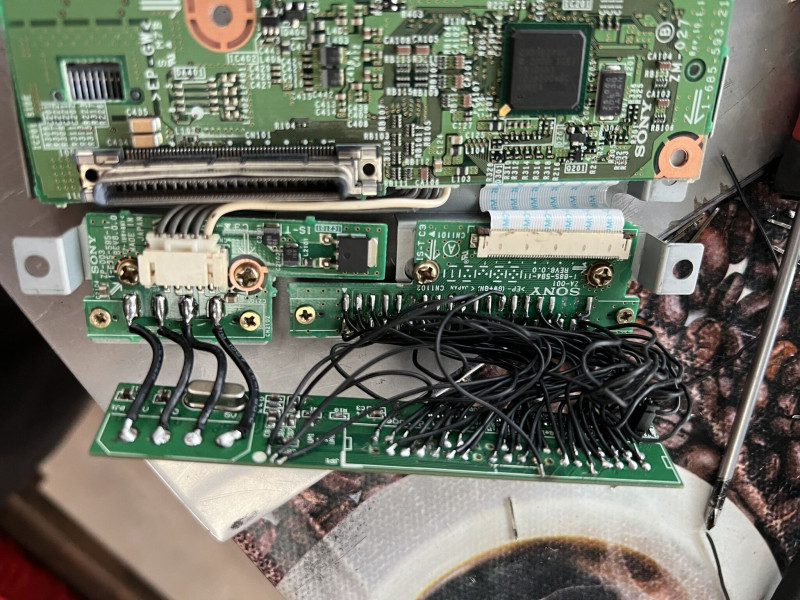

70012-vel szoptam egész hétvégén, modchip laza volt igaz szarabb mint a modbo (menüben hiába állítasz át bármit nem menti el, elf-et sem bootol automatikusan csak manuálisan, annyi értelme van hogy viszi az írott lemezt azt kész
). Az a HDD mod meg offos sajnos, egyszer megcsináltam nem lett jó, újracsináltam az egészet akkor sem. Ha veszek egy a képen látható flex kábelt (19.99€) akkor vissza térek rá (ami nem hiszem hogy mostanában lesz
Azt a modchippet meg azért raktam bele mert ugye NTSC-U-s a gép (tudom ott a mechpawn erre), meg mondom ha már egyszer megvettem akkor valamibe beleforrasztom. -

Egyenlőre marad a modchip forrasztás, ránézek egy usb-c modra meg megpróbálom az IDE modot mert ennél lehet ilyet is (még SATA M.2 is megoldható ha úgy van

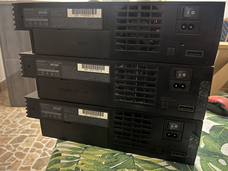

Hat azért néha nem csak porolni kell, ezen rendesen retek volt, főleg ugye a szűk helyeken.Alkoholos törlőkendővel végig mentem rajta, sony feliratnál meg kisebb helyeken meg fültisztitó pálcikával (kapott ez is alkoholt) Kontroller mondjuk még vissza van, azt meg teljesen szétkapom mert volt olyan hogy valaki mar előtte szétszedte, és nem volt felforrasztva például a rezgőmotor.

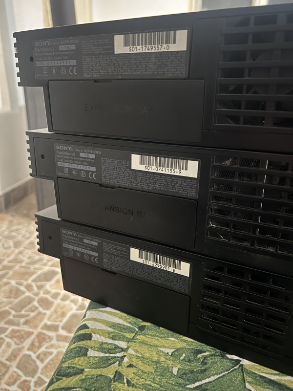

Nekem slimből most majd lesz egy pár (90004, 79004 és 70012 mondjuk ez NTSC, ja meg egy PS1 is
) szerintem ismét jó áron, csak mind olvasóhibás.
90004-et mondjuk elvileg meg tudom majd csinálni mert ugye pont egy ilyet b*sztam el, és jó volt benne az olvasó (elvileg). 79004 jó lesz PS2 Ultra Slim projektre, a 70012-vel meg még nem tudom mit fogok kezdeni.
*van amugy, de az makulátlan, nem akarom napi használatra befogni
Nekem most ez a slim az, minden más elég tré.

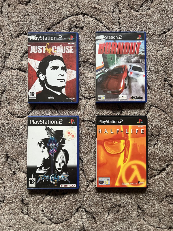

Ezt a csomagot sikerült behúznom 20k+szállításért.
Szerintem mondani sem kell hogy csak a játékok miatt érte meg nekem. Mondjuk nincsenek a legjobb állapotban (GTA manualja pl hiányzik), tokokat kicsit le kell takarítani viszont a lemezeken már semmi nem fog segíteni.
Gépen képes voltam az összeset lementeni, szóval számomra már megérte.
A következő játékpakk a fent említett összeg fele volt, ez meg már csak a HL miatt érte meg.
Ez az egy játék meg annyi volt mint a fenti 4, viszont ezen látszik is hogy miért volt ennyi. Elég szép állapotban van, mind a tok, manual és a lemez is.

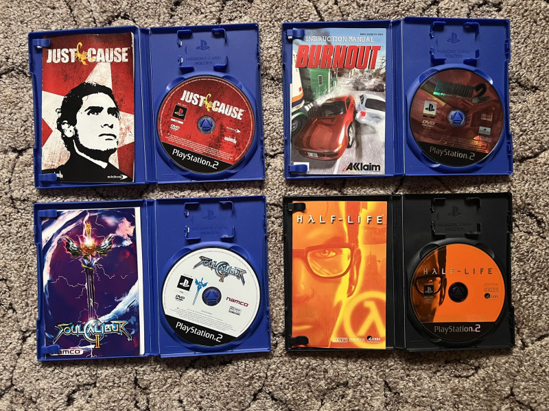

Többi is megérkezett, mindegyik angol borítós / manualos, viszont kicsit viseltebbek illetve karcosabbak a lemezek, de ennyi baj legyen.
Jön majd még ehhez más is a héten, aztán most egy ideig elég lesz. -

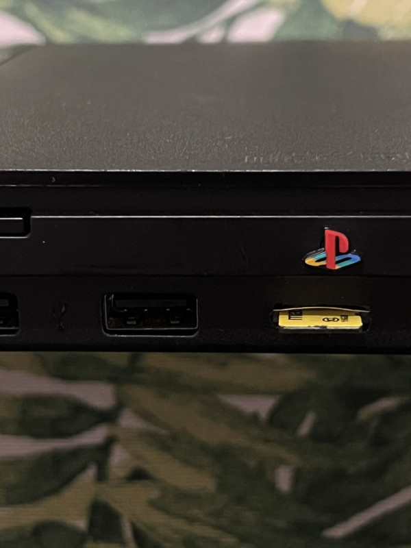

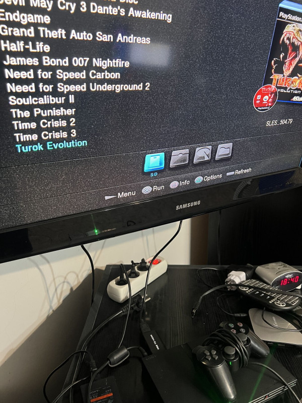

FunTuna + MX4SIO. Én az USB-t sosem értem, persze egyszerű beüzemelni meg minden, de cserébe az átvezetők szaggatni és akadni fognak mint a sz*r (USB 1.1 szabvány miatt).
MX4SIO: Második memóriakártya slotba megy, ami egy SD kártyát fogad. Ezt akár exFAT-re is tudod formázni (megfelelő verziójú OPL kell hozzá hogy kezelje), így 4GB-nál nagyobb játékokat is tudsz rá másolni, nem kell egy program segítségével kisebb fájlokra szétdarabolni, mint a FAT32 esetén. Ha kell szívesen segítek.

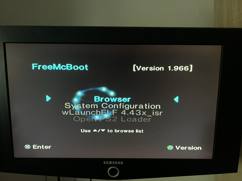

Sima FMCB kártyával próbáltad ? Elvileg pedig minden modellel kompatibilis ahogy olvastam, főleg a 90004-es géppel (direkt ezekre csinálták).
Más nem annyit próbálj meg, hogy csinálsz egy ilyen kártyát magadnak ha van szabadod és próbáld meg hogy azzal mit csinál.

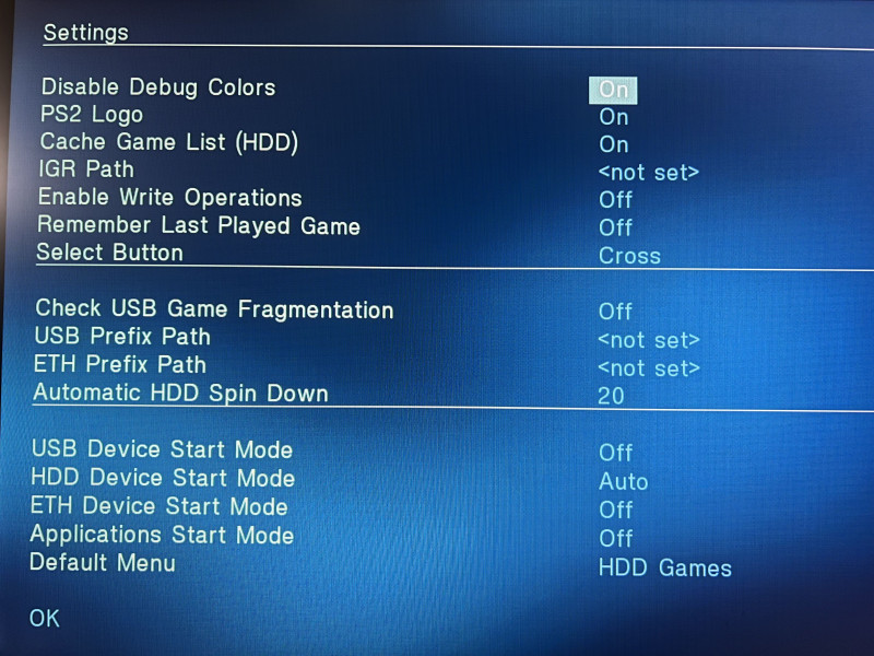

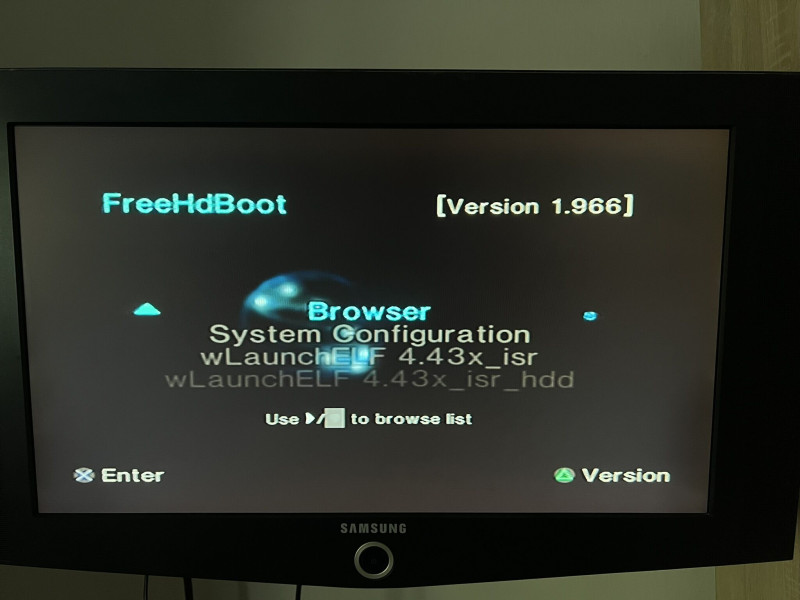

"azt meg tudom oldani, h OPL induljon, de az OPL mindenképpen az USB-ről akar játékokat listázni....
OPL beállításokban van egy olyan hogy Default Menu, ezt rakd át HDD Games-re és jó lesz.
Fejből már én se nagyon emlékeztem erre.
Hát másik progi ami eszembe jut az a régi HDLoader és ennyi.
Tehát ha jól értem, akkor azt szeretnéd elérni hogy magát a freemcboot menüt ne dobja be, hanem egyből az opl jöjjön be. Találtam egy videót, itt szépen be van mutatva hogyan valósítható ez meg.
"sajns USB-t mutat (ami nincs/üres), és kell nyomni egy jobbrát a hdd-hez....
Ezt pedig opl beállításokban kell megoldani, ott az USB-t kell off-ra tenni, vagy ha újabb verzió van, akkor a BDM opción bellül ugyan úgy USB off és elvileg ez megoldja ezt a problémat.

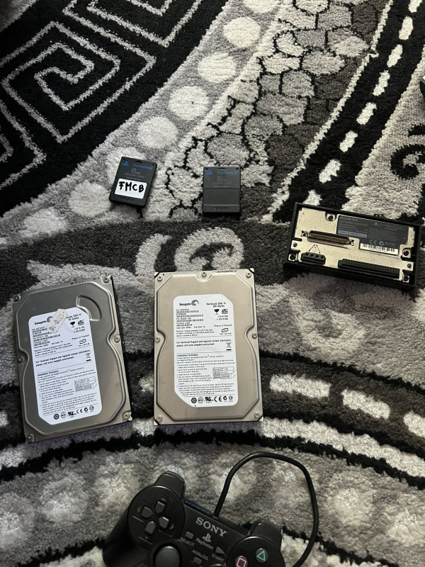

Mondjuk sajna nekem maradnom kell a régi megoldásnál már ami a HDD/SSD formázást illeti, modchip miatt nem megy az exFAT illetve az MX4SIO sem.

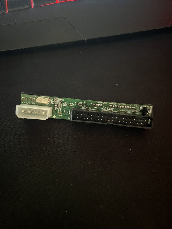

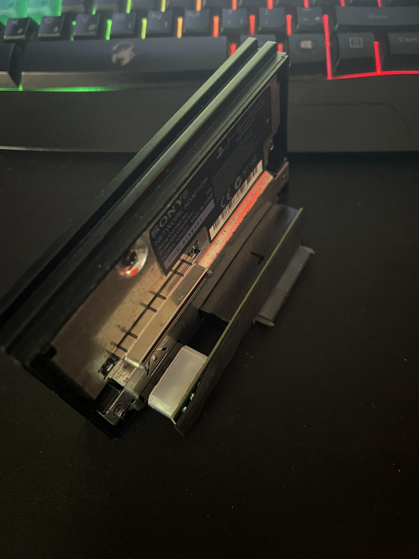

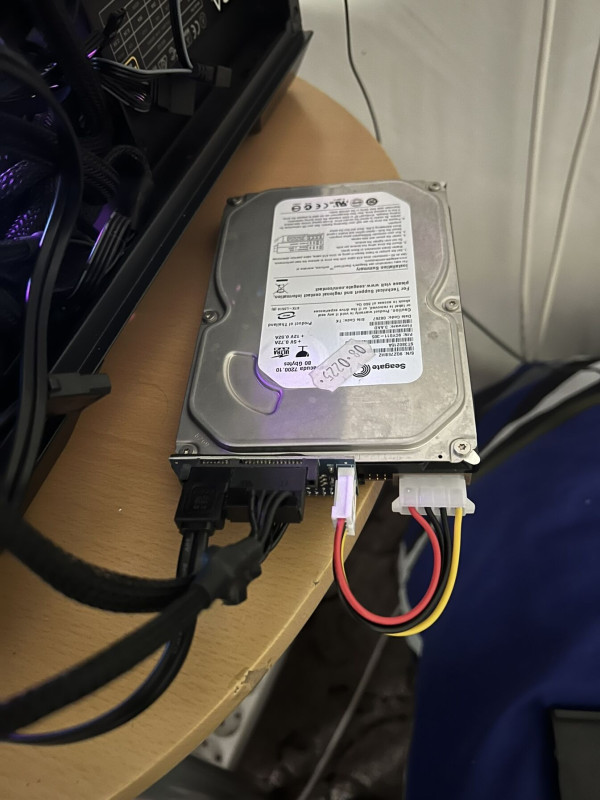

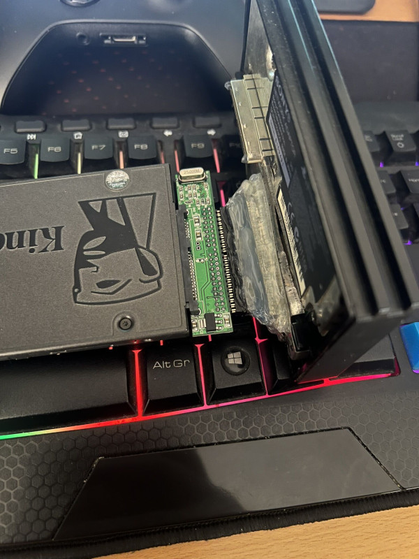

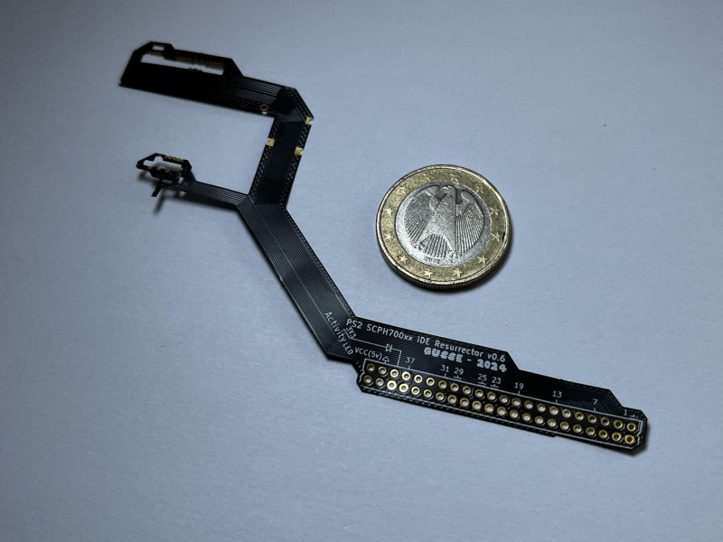

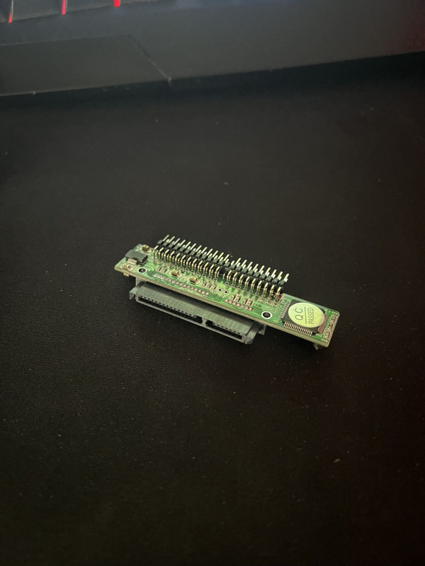

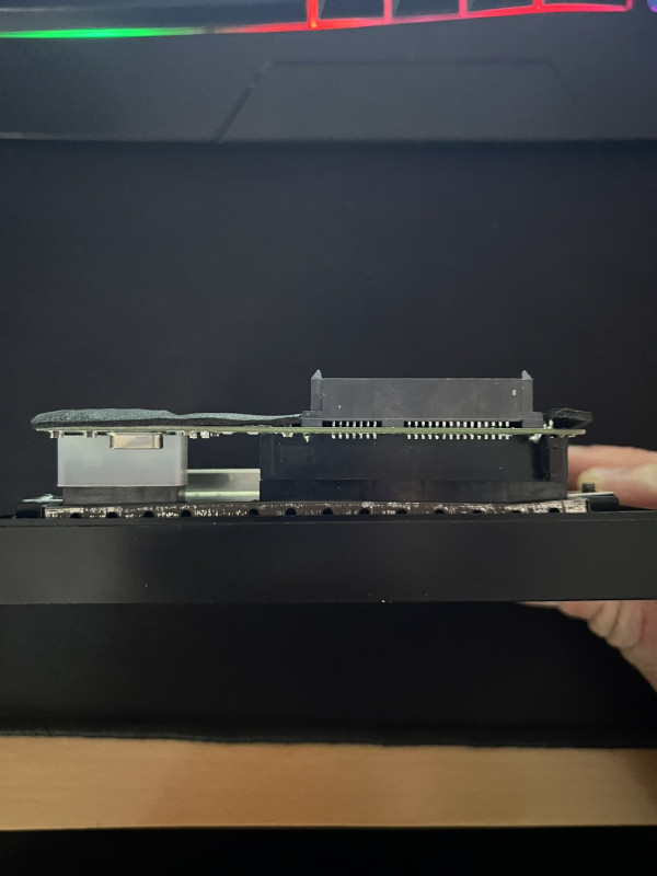

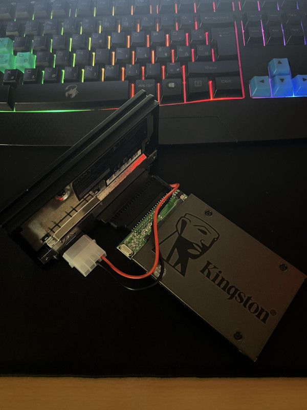

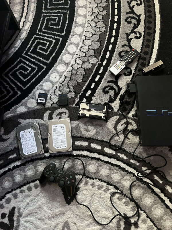

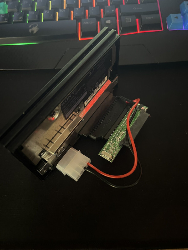

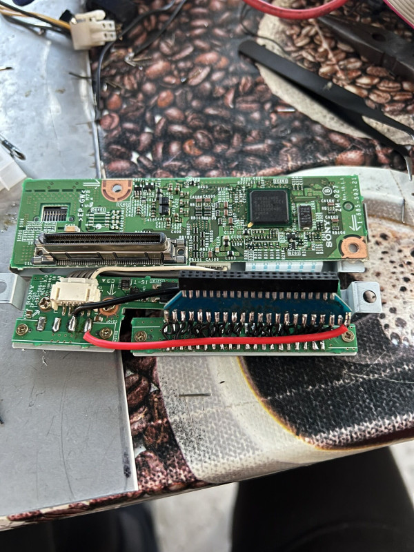

44 pin to 40 pin IDE
IDE to SATA (itt a "To 2.5 IDE 180 Male"-t válaszd ki)Sajna az IDE-s átalakítónál lehet majd lejön a molex csati (elég szarul forrasztották rá alapból), meg lehet hogy nem fog rendesen elférni, én is ezért hajlítottam el a tüskéket. Április közepe fele rendeltem őket és kb 1 hét alatt jött meg.
Én mondjuk lemondtam erről a megoldásról, és berendeltem a SATA kit-et hozzá. Tegnap meg megpróbáltam a gyári IDE alapot össze forrasztani azzal az átalakítóval ami nem lett jó. Tesztelve nem volt, de lehet az sem tett jót neki, hogy pár forrasztási pontot sikerült róla "letépnem", helyettük alternatív pontok lettek keresve. OPL felismeri az SSD-t, viszont játékot már nem bootol. Mindegy, egy próbát megért nekem.

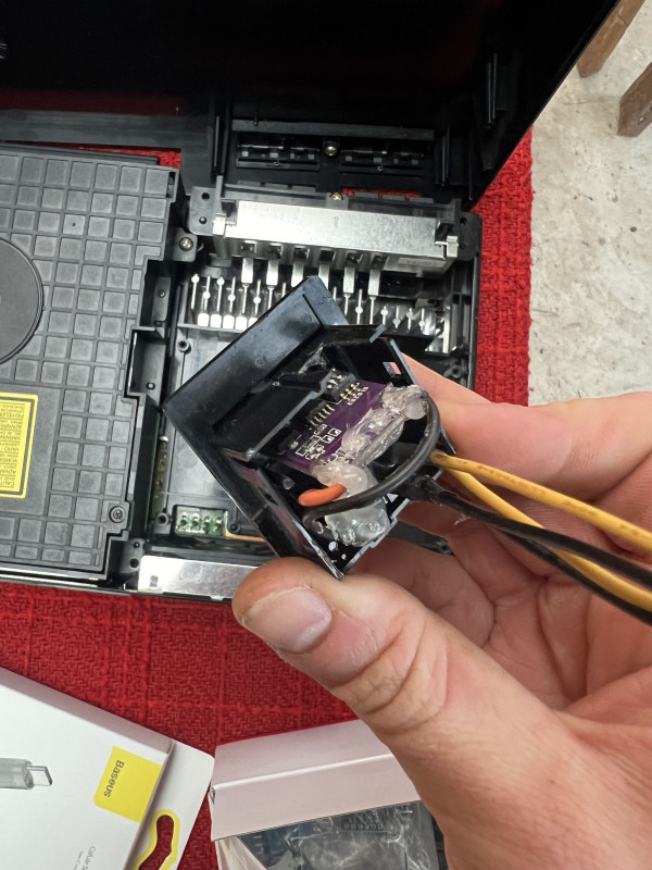

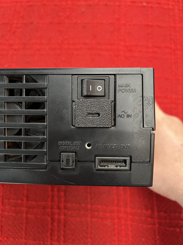

Mindenképp olyan C-s adapter kell neki ami tudja a 12V-ot. Nekem egy Baseus Gan 5 van ami tud 12V/3A-t (ez átszámolva ugye 36W) ha mondjuk egy 5V/2A-t dugsz rá nem történik semmi, bekapcsológomb ugyan úgy világít de nem fog elindulni. Az mondjuk más kérdés hogy hosszabb távon (1-2 órás játék mondjuk) mit reagálna az adapter.

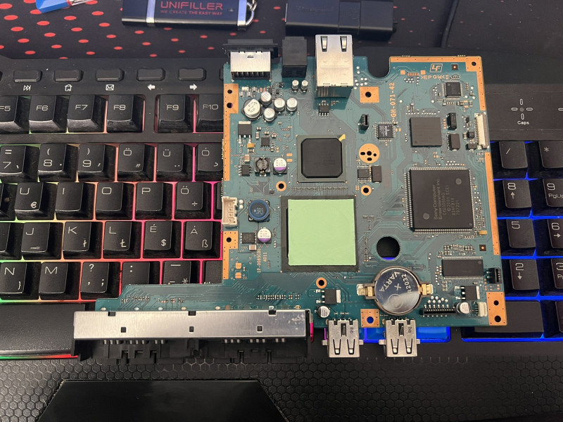

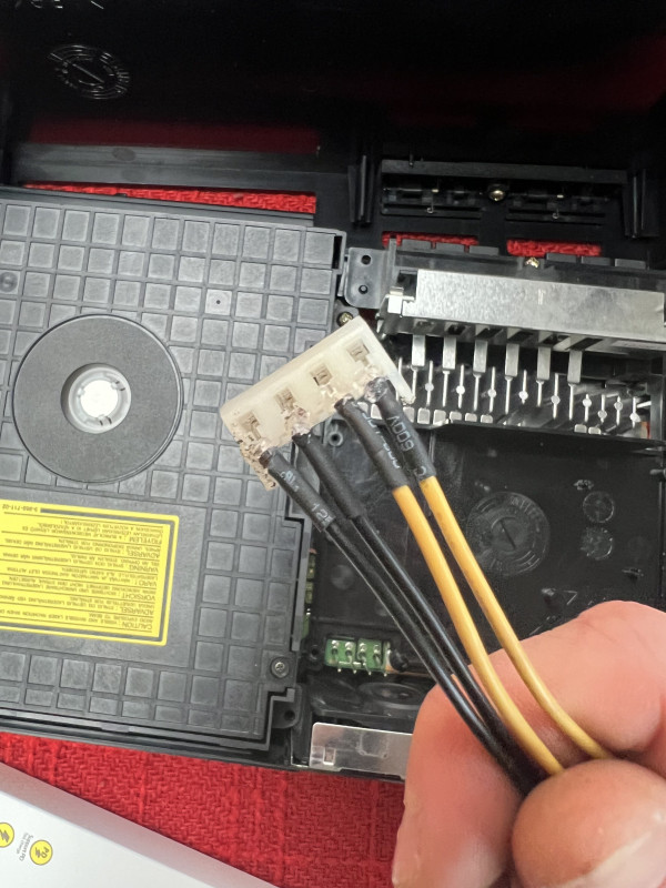

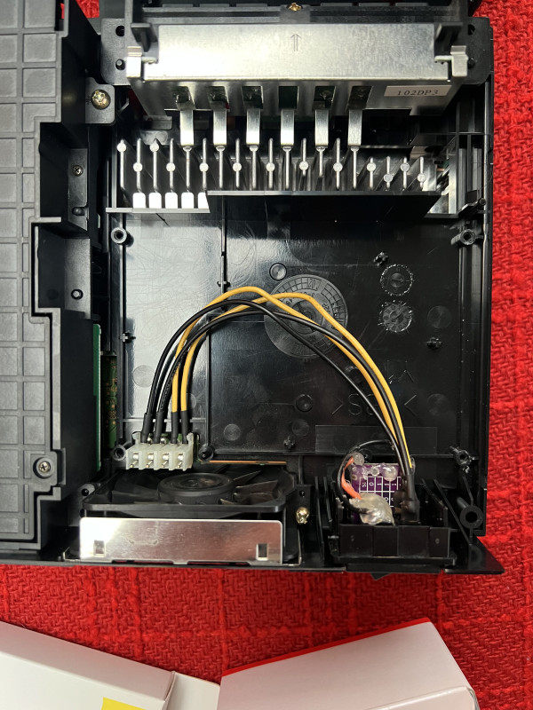

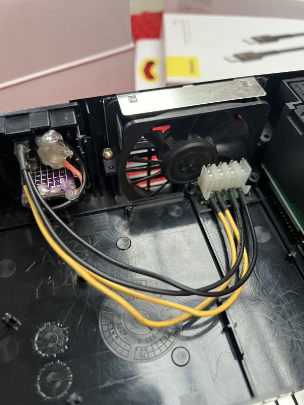

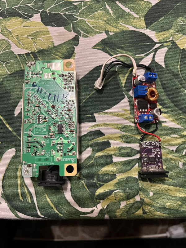

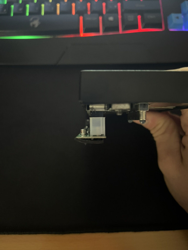

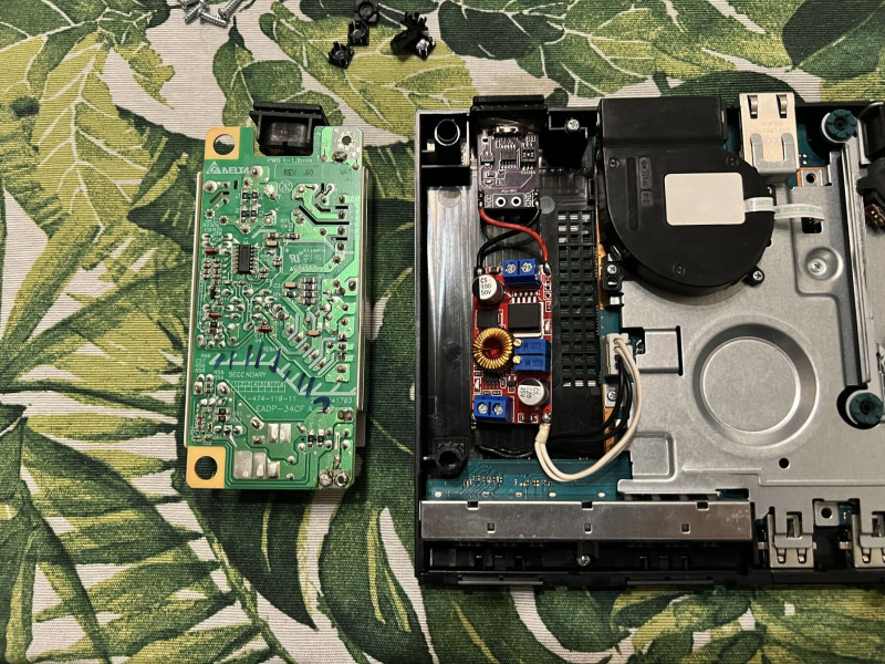

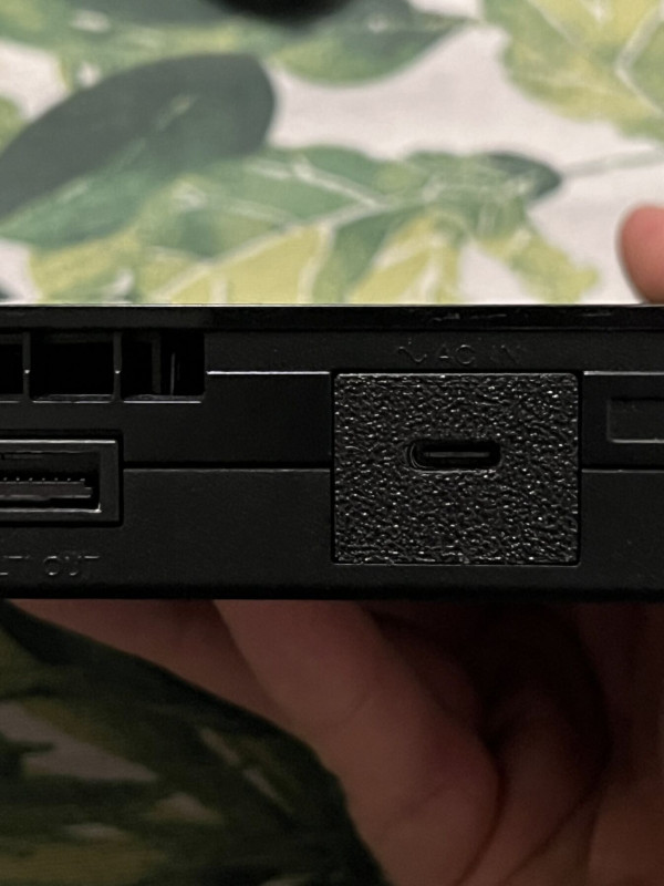

Kész van az USB-C mod is, ezzel annyira sokat nem kellett tökölni.
Ventit is cseréltem, ami eredetileg van a V3-ban az elég hangos, viszont a V4-esé jóval hallkabb így megkapta azt. Noctua fan mod ennél macerásabb a ház kialakítás miatt, de megoldható lenne az is.
Gyári tápot illetve a csatlakozót is vissza tudom rakni (egy másikat áldoztam fel erre) bár kétlem hogy bármikor is vissza kerülne. -

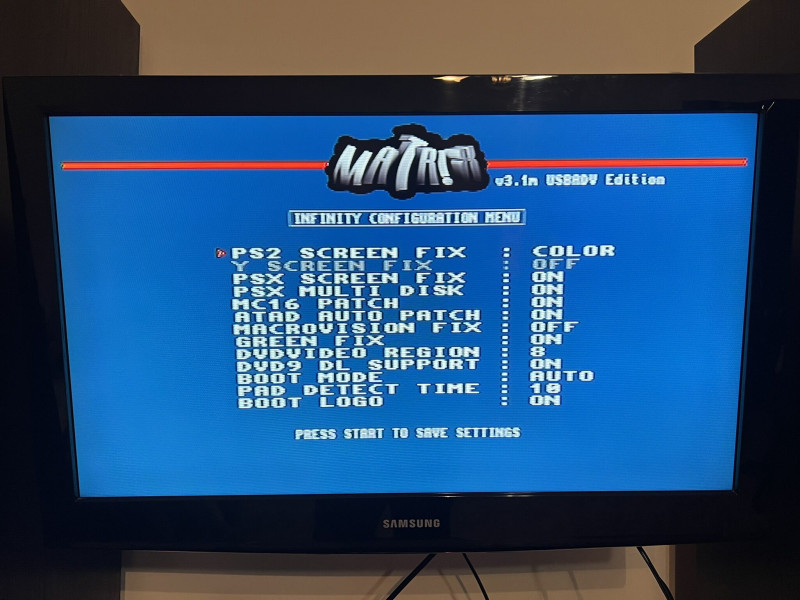

Illetve menő amikor bekapcsoláskor egyből a Matrix logo fogad.
Őszintén szólva nem sok értelme van, mert már majdnem mindent meg lehet oldani softmoddal, viszont nekem kíváncsiságból és ilyen "gyakorlás" szempontjából jó dolog volt egy hard modolás.

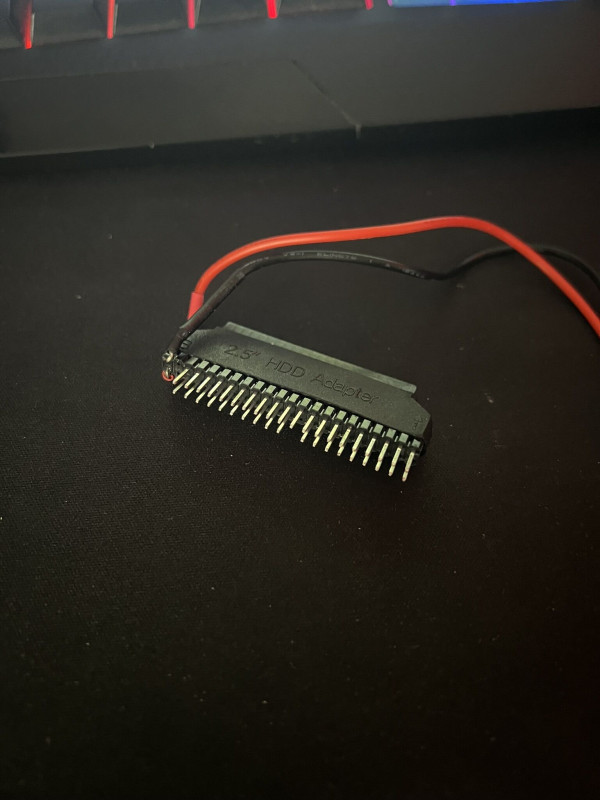

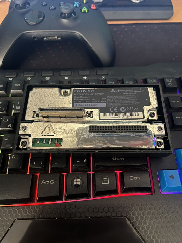

Amúgy neked akartam valamit mutatni. Vettem a Network Adapterhez ugye az átalakítókat, és annál érdemes maradni amit elsőnek is írtam, ugyanis a szimpla IDE to SATA illeszkedik, viszont nagyon le lóg a pcb és nem tudod a helyére berakni az adaptert (illetve az SSD / HDD sem fér el). Meg lehet úgy oldani, hogy leforrasztja az ember mindkét csatlakozót, és rak rá kábellel egy "toldatot", de én még nem vettem rá magamat hogy ezt meglépjem.
WinHIIP-vel meg van formázva ugyan úgy (azzal raktam rá játékokat is) és működik bármiféle gond nélkül, HDLoader illetve OPL is látja. Ez a kettő így kb 3.123Ft-ba került, ennél olcsóbban nem jön ki az ember.
Ez 1.730Ft-ba került, viszont ez így nem használható ugye mint ahogy írtam is, meg látszik is. Ennél mókolás szükséges.

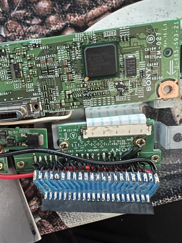

Végül költözés lett az egészből, HDD-t nem mindig sikerült vele felismertetnem a meghajtó meg kb használhatatlan volt valamiért (hiába nyomtam a gombot vagy bármi, 10-ből jó ha 2-szer kiadta. Olyan volt mintha mindig olvasni akarna valamit). Forrasztás nem lehetett szar sehol, direkt figyeltem nincs-e bridge, valahol pedig direkt alternatív pontokat használtam (mint ahogy egyébként ennél a V3-as alaplapnál is), hogy ezt elkerüljem. Majd ránézek mi lehet vele bár egyenlőre csak félreraktam.
Ami ezt a kicsit illeti, ez gond nélkül megy, eredeti és írott lemezt is olvassa ugyan úgy illetve a hdd-t is látja rendesen. FreeHDBoot offos, az abszolút nem megy, viszont FreeMCBoot az igen (v1.953-nál újabb nem működik). Ez mondjuk így teljesen felesleges, én éppen ezért úgy oldottam meg hogy a chip memóriakártyáról magától bootolja az OPL-t, ha a háromszöget hosszan nyomom bekapcsoláskor akkor meg a uLaunchELF jön be.

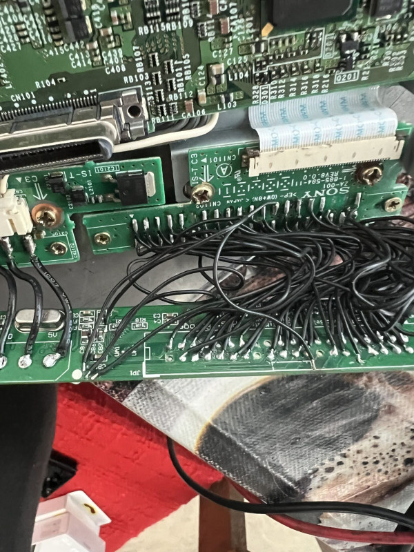

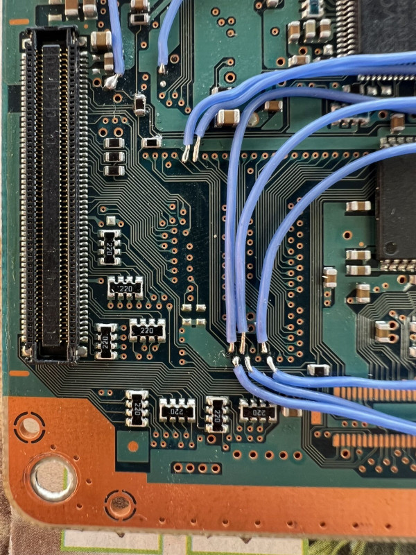

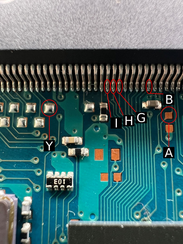

Itt is ez volt a legnehezebb rész, és itt még alternatív pontok sincsenek. Képeken lehet úgy tűnik hogy bridge van, de valójában nincs.
Egyszerűség kedvéért itt is volt pár alternatív pont használva. -

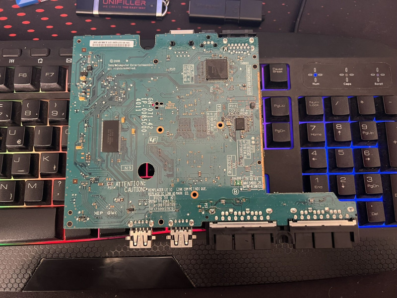

Kukucs!
Véletlenül hoztam ezt így össze.
Szerencsére sikeres volt a "beavatkozás", egy része itt is szopó, de meg lehetett oldani hogy ne legyen nehéz az egész. Nekem ez az első ilyenem, szóval más konzolokról nem tudok nyilatkozni.
Egyébként egy Magic 3-at váltott, ezt valaki más rakta bele ki tudja mikor.
Egyenlőre újra működésre kell bírnom a HDD-ket mert nekem nem megy egyszerre a kettő, vagyis a FreeHDBoot abszolút nem jön be. Persze tudom a chip miatt az már amúgyis felesleges, csak nem akarom megint újra formázni az egészet. -
Valami készül!
Kalacskepu #8795 üzenetére
He's dead Jim!
Nem hiába a legutolsó Slim modellen a legnehezebb a modchip forrasztás. Hiába tűnt jónak, szemmel is, multiméterrel mérve ránagyítva, egyszerűen hol ment a konzol, hol nem, teljesen random volt. Sok forrasztgatás miatt meg megatta magát pár láb a chippen és onnan viszontlátás, azt az isten sem forrasztja úgy vissza ahogy volt.
Kicsit csalódott vagyok de nyilván tisztában voltam vele hogy akár el is cseszhetem az egészet, ennek tudatában vágtam bele. Én megpróbáltam egyszer, többet ezen a modellen soha többe.
Kalacskepu #8794 üzenetére
Ugyan még nem jött meg a Modbo 5.0, de már elkezdtem fel forrasztani a kábeleit és ez már egy egész jó kihívás, főleg ez a rész.
Az I, H illetve G pont van vissza, az egésznél ez a három pont a legnehezebb. Minden más gond nélkül fent van már, konzol is megy ugyan úgy, szóval király minden.
Tegnap megcsináltam a Slim-en az USB-C illetve SD kártya olvasó modot (MX4SIO). Ez a kettő nem volt olyan nehéz, kis tudást meg odafigyelést igényelt.
Az SD kártya kivágás nem lett a legszebb, de jóvanazúgy!
DC-DC konverternek is lett nyomtatva tartó, csak sajna az kisebb féléhez van, ehhez nem tudtam felhasználni (ami meg jó lenne bele konverter még nem jött meg
). Ja meg kéne a chipp-re egy kis borda is, de majd ez is pótolva lesz. Összességében én meg vagyok vele elégedve, egy Modbo 5 meg egy HDMI kéne még bele és fullos a cucc!

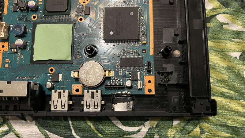

Ez pedig az egyik FAT a kettő közül. Ekkora az egész alaplap, erről jelenleg az olvasó, kontroller / memóriakártya foglalat illetve a hdd bővítő hiányzik, ja meg persze a bekapcsoló gomb szalagja. Sokat kéne vele tökölni mire összeállna belőle valami, de mint írtam is a lehetőségek szerintem adottak.
A meghajtót azért raktam oda hogy érződjön a mérete.
Beszereztem még két PS2 FAT-et, mert miért ne.
Alsó kettő legelső európai kiadás, a legfelső már kicsit "átdolgozottabb". Külsőben és belsőben is vannak különbségek, de ugyanazt tudják. Plussz poén, hogy ahol a chassis betű jelölés lenne, ott a számozás egymás után jön (3-066-490-01 illetve 02).
Két alsó közül az egyik (amelyik szarabb állapotban van) szét lesz "bombázva" majd teljesen. Komolyabb terveim lesznek vele, nem is láttam még sehol hogy bárki is megpróbálta volna ezt (lehet mert értelmetlen). Jóval kisebbé akarom tenni magát az egész konzolt, ami nem lesz egyszerű, de az alaplap méretei miatt adott a dolog. Mondjuk még a Slim-et sem csináltam meg, szóval ez mèg várat magára.

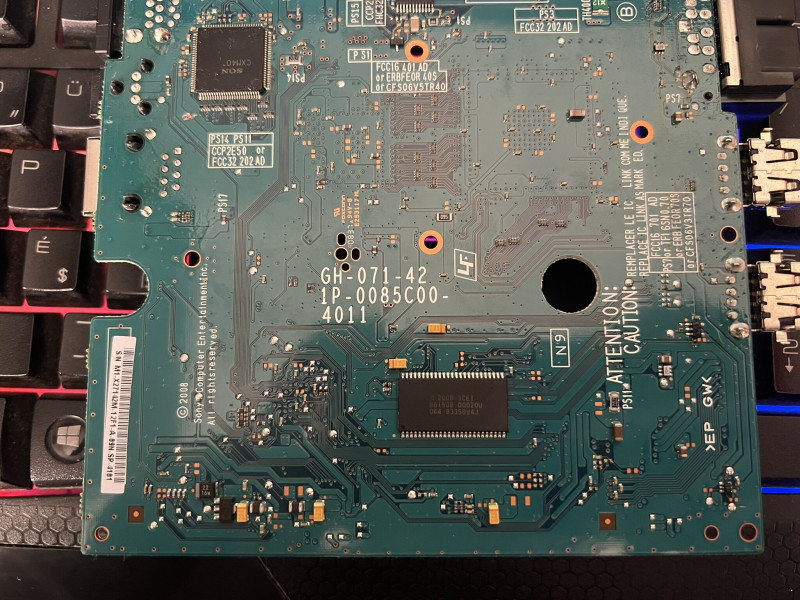

Itt látszik csak igazán, hogy az a slim miért slim. Mennyivel kisebb az alaplap mint mondjuk egy FAT-é.
Mondjuk abból is van kicsi ilyen szendvics megoldással, de pont olyan konzolt amiben ilyen van szerintem nehéz kifogni. Reménykedtem benne, hogy ezen még nincs patchelve az FCMB, date code jó is (8c), de sajna már v2.30-as bios van rajta.
Rommá tervezem majd modolni a kicsikét, Modbo 5.0, beépített SD kártya olvasó (MX4SIO), meg USB-C PD. HDMI-n egyenlőre nem gondolkodtam. Lesz vele szopás, főleg amikor majd ezt a részt kell forrasztani.
Amit taki01 linkelt jó lehet, csak éppen a csatlakozók nem úgy vannak hogy illeszkedjenek.
Szóval ezért nem is ilyet linkeltem. De egyébként innen szedtem a képet. Vagy megpróbálkozol egy 1,7cm x 9,9cm-vel (képen a legnagyobb látható, 2,8cm x 9,8cm), aztán vagy illeszkedik vagy nem.
Másik átalakítón ezek szerint átsiklottál, mert kettőt küldtem.
De kereshetsz 40 pin IDE to SATA átalakítót is, csak az nem lesz olcsó. Ezért kell előbb a 40 pint átalakítanod 44-re, a 44-et pedig majd sata-ra. Tessék egy reddit poszt. Ez majdnem ugyanaz mint amit én küldtem, csak itt SD kártyára van átalakítva.
Átalakítod a 40 pines IDE csatlakozót 44 pinesre, utána meg raksz rá egy 44 pin ide to sata átalakítót!
Így elvileg működnie kell, bár nem vagyok benne biztos. Sokan SD kártya átalakítót kötöttek rá, de annak valahogy szerintem nincs értelme (Slim-hez jobban illik ez a megoldás személy szerint).

Megjött hozzá a gyári network adapter is, csináltam két FreeHDBoot merevlemezt illetve egy FreeMCBoot memóriakártyát is. Jelenleg játékokat rakok majd az egyik HDD-re aztán mehet a játék!
IDE hdd-k modern gépre való csatlakoztatását meg csak egy szimpla átalakítóval oldottam meg. Sajna azt még nem tudom, hogy ez vissza fele is működik-e (IDE to SATA helyett SATA to IDE).
Csak kíváncsiságból próbáltam ki, de egyébként működik.
