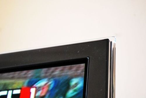

Számos idei tévé már ultravékony kerettel büszkélkedhet, azonban ez a modell még a hagyományos vonalba tartozik háromcentis kávájával, ráadásul a készüléket a dél-koreai gyártóknál már megismert, viszonylag vastag, áttetsző műanyagél övezi. Nem igazán értjük, hogy erre mi szükség, ugyanis a matt fekete-szürke színezés önmagában remek lenne, de így kicsit bazári az összhatás. A hagyományos nyak és talp világos fémárnyalatú, ami jól megy a készülékhez. Ötcentis vastagságával nem fog vékonysági rekordokat dönteni, de ez egy plazmától ez váratlan is lenne.

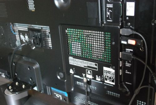

A fémből készült hátlapra kerültek a vezérlőgombok, a szellőzőnyílások, illetve a csatlakozók. Ventilátort nem szereltek bele, a készülékház ennek megfelelően kellemesen át is melegedett a használat során. A három HDMI (egyik ARC támogatású) mellett került rá két USB port, kártyaolvasó és CI slot, továbbá rendelkezik egy-egy AV, Scart, komponens, kompozit, Ethernet és D-Sub csatlakozóval. A beépített DVB-T/C tunereknek köszönhetően digitális sugárzású rádió- és tévéadások vételére is képes a tévé.
