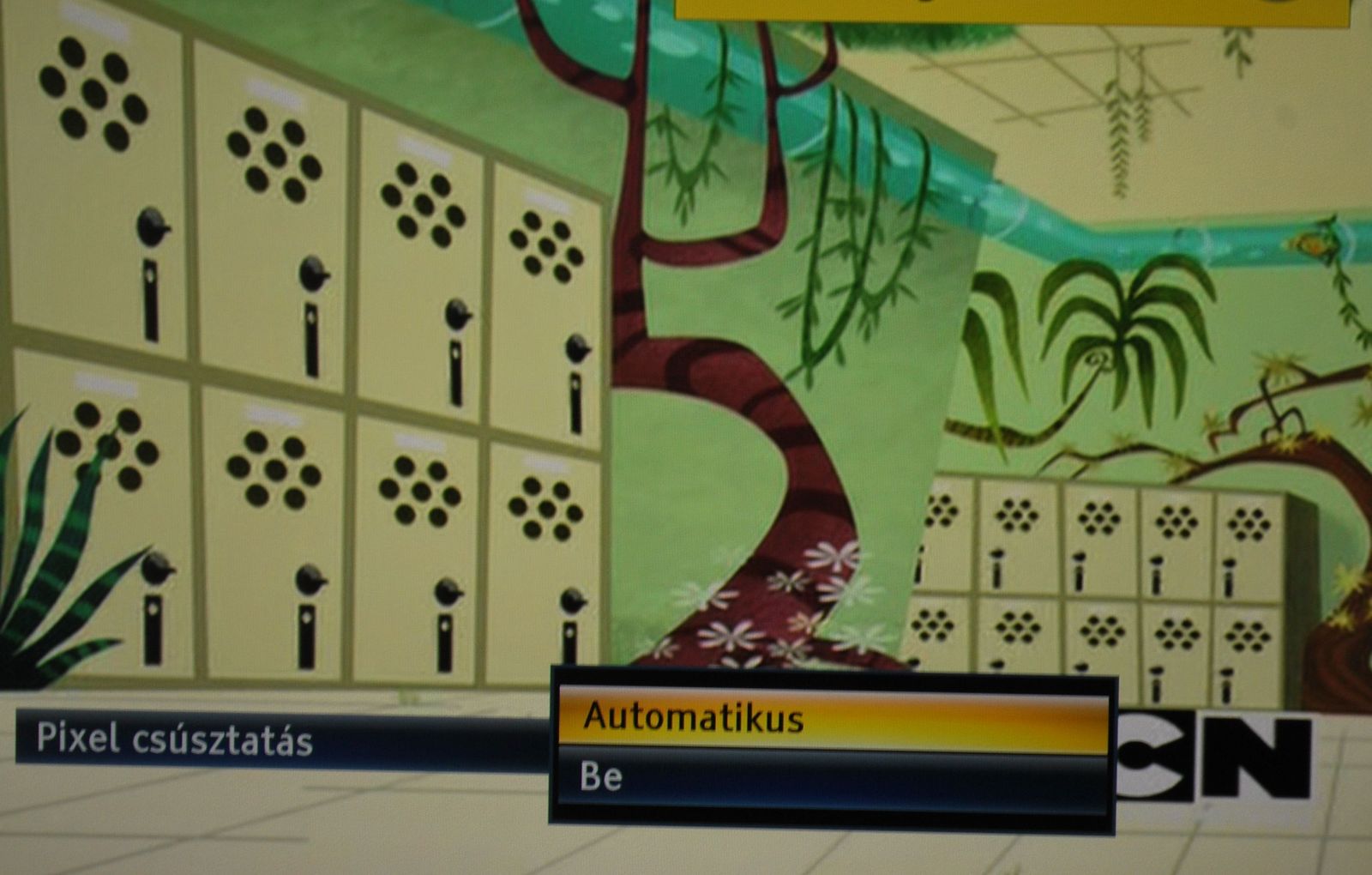

Korábban a plazmák esetében komolyan kellett számolni a ghostinggal, illetve a beégéssel, de a gyártók természetesen sokat dolgoztak azon, hogy ezeket a hibákat kiküszöböljék. A Panasonic még külön eljárásokat is bevetett annak érdekében, hogy végleg száműzze e zavaró jelenségeket a tévéből, konkrétan a pixelcsúsztatást és a fehérmosást. A végeredményt elnézve megállapítható, hogy volt értelme az erőfeszítéseknek! Mivel egy tesztdarabról van szó, értelemszerűen nem hagytuk napokra-hetekre bekapcsolva ugyanazzal a képtartalommal arra várva, hogy vajon beégnek-e a pixelek; azt viszont el lehet mondani, hogy átlagos, normális használat esetén sem szellemképesedéssel, sem beégéssel nem kell számolni. Még akkor sem volt gond, amikor olyan játék ment rajta órákon át, ahol bizonyos képtartalmak állandóak.

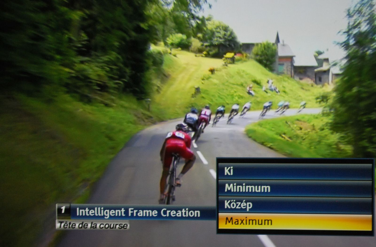

Akadozással egyáltalán nem találkoztunk. Még az olyan kritikus tartalmak esetén, mint a billiárd vagy a tenisz is kiválóan teljesített. Pedig ezek sok LCD tévével kibabrálnak, hiszen a gyorsan mozgó objektumok hajlamosak bedöccenni, illetve olykor még homályos aura is megjelenik körülöttük. Na, ilyesmivel viszont itt egyáltalán nem kell számolni. A logók, illetve a képernyőn átfutó feliratok megjelenítése sem problémás, nem esnek szét, nem folynak össze, nem remegnek kocsonyaként. A bőrszín is természetesen fest a képernyőn, szerencsére a főtt rákként pirosló fejű vagy hullasápadt-zöldessárgás zombiszerű emberek innen hiányoznak.

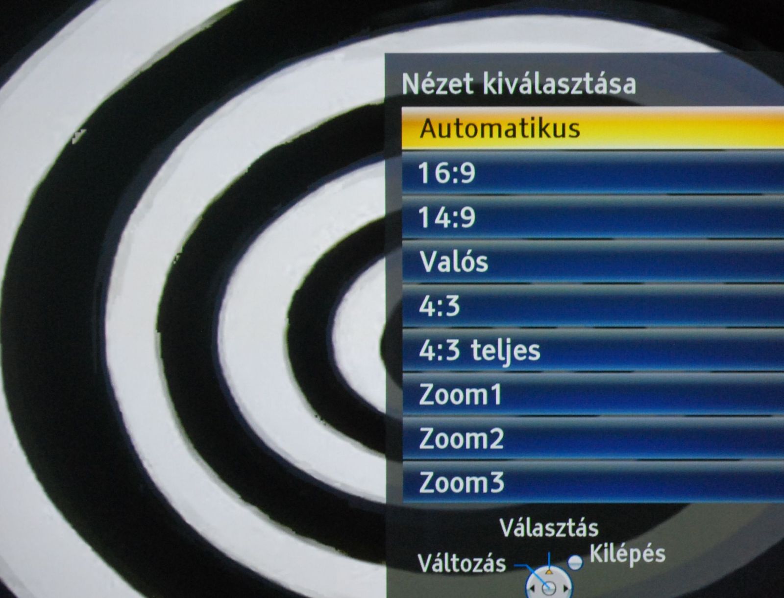

Képarány
A kötelező 16:9 és 4:3 (itt a plazmáknál megszokott módon eredetileg szürkék az oldalsó sávok, de akit ez zavar, az átállíthatja) képarányok mellett kiválasztható a 4:3 és a Valós funkció is. Sőt még három különböző mértékben nagyított profil is bekerült a kínálatba, igaz, ilyenkor egyes részletek lelógnak a képernyőről. Mindenesetre a legjobb választás továbbra is az Automatikus, hiszen az elektronika jól működik, és az esetek túlnyomó többségében sikerül durva torzítás nélkül teljesen kitöltenie a képet.

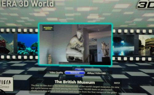

Ha Panasonic, plazma és 3D, akkor az csak egyet jelenthet: aktív shutteres képalkotási eljárást. A vállalat továbbra is azon az állásponton van, hogy ezzel a technológiával jobb képminőség érhető el, ezért csak egy olcsóbb LCD szériánál próbálkoznak a passzív polarizált megoldással.

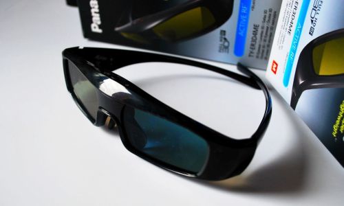

Az ST50-hez nem jár grátisz szemüveg, mi viszont kaptunk a gyártótól kölcsön kettőt a TY-ER3D4ME típusjelzésű darabból. Ez már csak 27 grammot nyom, kényelmesnek is kényelmes, ráadásul még jól is néz ki. USB-n keresztül tölthető az akksija, és Bluetooth kapcsolaton keresztül kommunikál a tévével. Amennyiben a készülék térhatású jelet érzékel, elméletileg automatikusan átvált 3D üzemmódba. A side-by-side mellett a top-and-bottom háromdimenziós szabványt is támogatja.
Másodpercenként a jobb és a bal szembe 100-100 képkockát juttat a szemüveg és a tévé kooperációja. A szellemképesedést ennek köszönhetően szinte teljesen sikerült megszüntetni, egy-két alkalmat leszámítva nem futottunk bele ilyesmibe. Ugyanakkor a képzaj meglepően gyakran jelentkezett, de nem túlságosan látványosan, így annyira nem volt zavaró. Akadozásra még a gyors mozgások esetén sem volt példa, amiért pirospont jár, mert sok 3D-tévének ez a gyenge pontja. 3D módban egyébként automatikusan megnöveli az elektronika a fényerőt, amire szükség is van, hiszen a szemüvegek lencséi továbbra is sötétek.

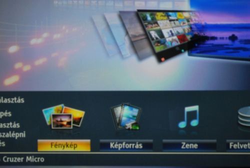

Médialejátszó
A videók, képek és zenék közvetlenül is elindíthatóak a Viera Toolsszal előhívható gyorsmenüből, illetve ugyanerre mód nyílik, ha a bemenetek közül valaki az USB/SD kártya opciót választja. Bizonyos pendrive-okat nem szeret a tévé, a mi jól bevált pendrive-unkat például ignorálta, pedig a kontroll-lámpa szerint a készülék érzékelte, hogy be volt dugva a portba. Miután átmásoltuk a fájlokat egy másikra, azzal már nem volt semmi gond. A kezelés pofonegyszerű, hiszen csak egyféle nézet van. A kis ablakokban videók esetén automatikusan el is indul a kiválasztott fájl, a képeknél egy ikonméretű változat tölti ki azt.

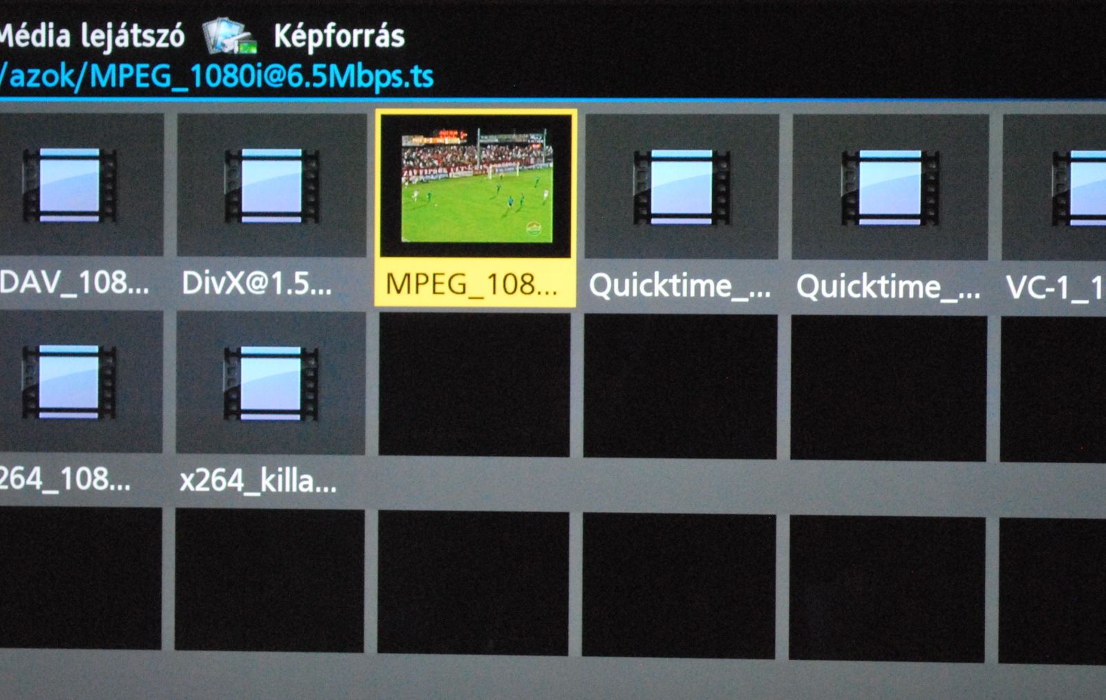

Filmek
A cég sokáig ódzkodott az integrált médialejátszóktól, olyannyira, hogy még tavaly is volt olyan tévéjük, amiből ez a funkció hiányzott. Amiben pedig volt, ott a formátumtámogatással akadtak gondok, ám a cég munkatársai megígérték, hogy ezen idénre mindenképpen javítani fognak.

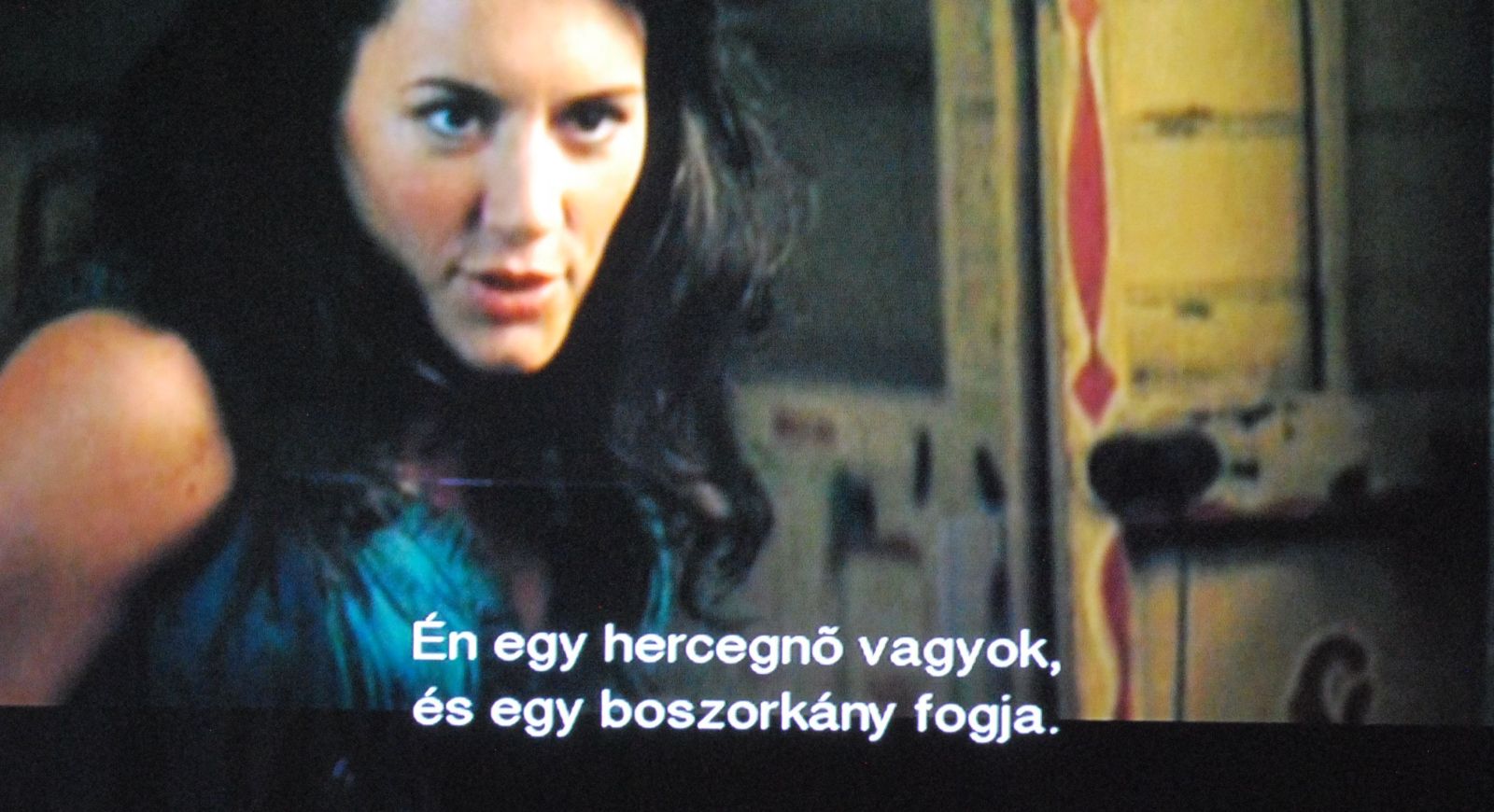

Gyorsan elő is került tesztpakkunk, hogy kiderüljön, mindebből mi igaz. A jelek szerint tényleg nem a levegőbe beszéltek, ugyanis a videók közül a Killa_sample-t leszámítva az összeset simán vitte. Nem esett atomjaira a kép, és akadozás sem jelentkezett, még annál a TS videónál sem, ami már sok médialejátszóval kibabrált. A színek és a hangok is rendben voltak, egy szó sem érheti a ház elejét! A külső feliratok kezelésére és megjelenítésére is képes, bár a betűk színe és mérete nem módosítható, de ez nem akkora baj, mert a szöveg általában jól olvasható. Menet közben lehet váltogatni a hangsávok között, ki- és bekapcsolható a felirat, illetve a képarány is módosítható.

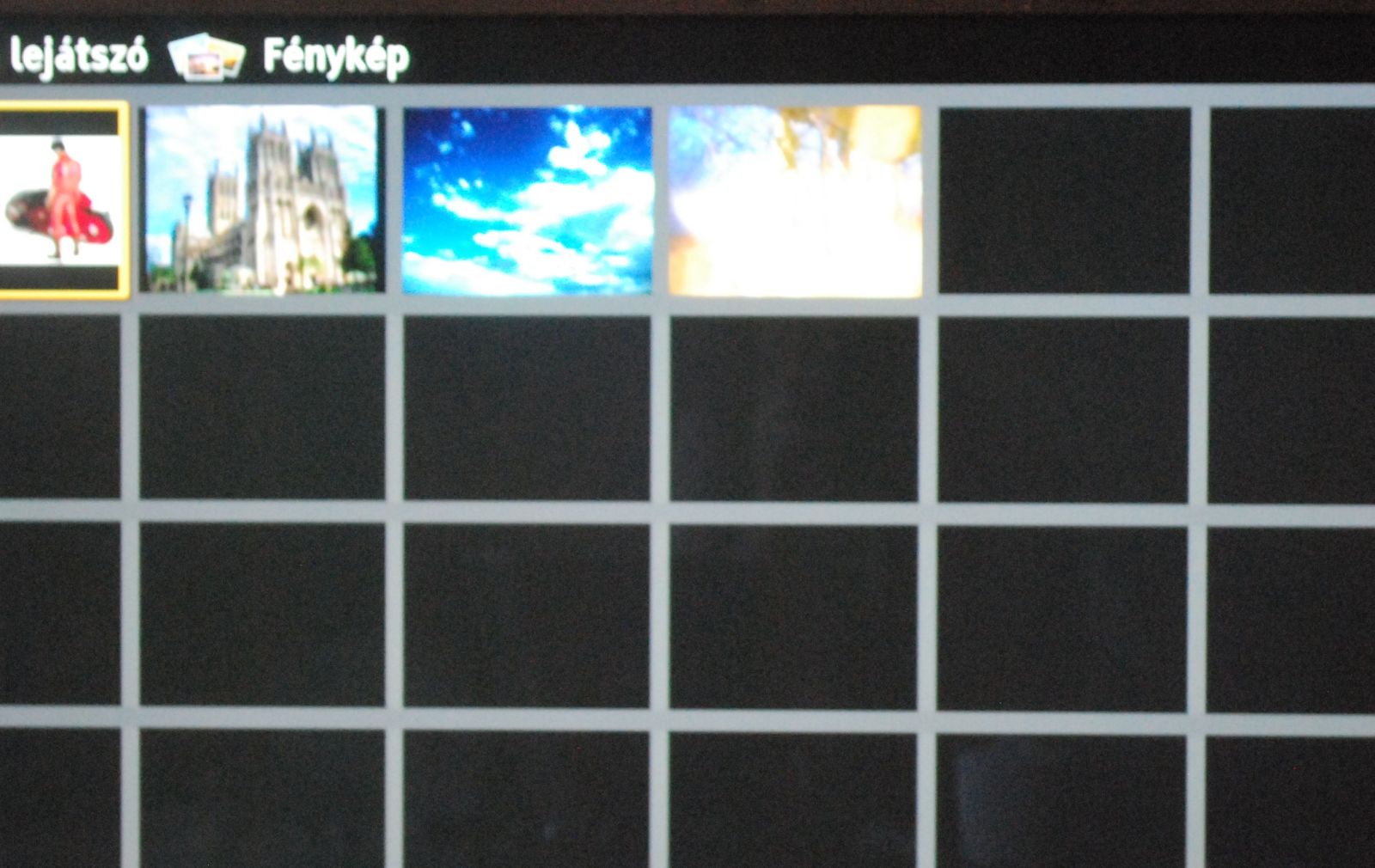

Formátumtámogatás terén a fotók esetében már nem ilyen rózsás a helyzet, ugyanis csakis a JPG kiterjesztésű fájlokkal boldogul, például az animgifekről le lehet mondani. A fájllal kapcsolatos adatokat sem sikerült előcsalni, és az EXIF információk (mikor, milyen géppel, milyen beállítások mellett készült stb.) megjelenítését sem teszi lehetővé.
Viszont beállítható, hogy a diavetítés során a képváltást háttérzenével, illetve különféle effektekkel dobja fel, sőt még az is lehetséges, hogy a fotókat egyfajta kollázsként pakolja egymásra. A képeknek lehet keretet adni, valamint fekete-fehér és szépiaszűrő is pakolható rájuk.

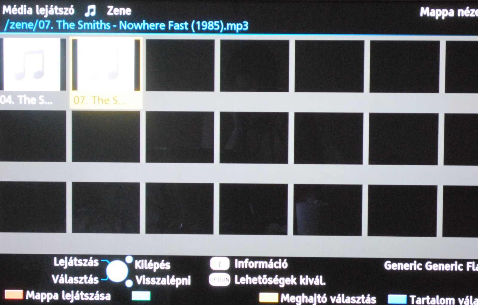

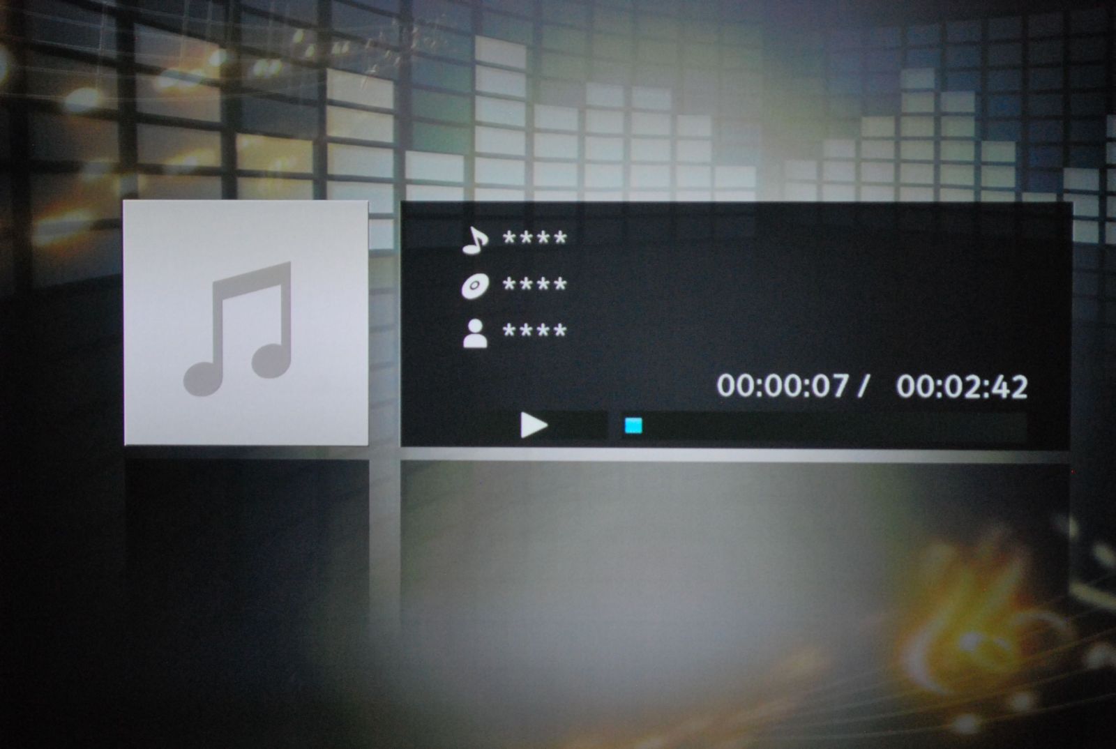

A zenelejátszó rész az MP3 számok mellett képes a WMA és a veszteségmentesen tömörített FLAC állományok megszólaltatására is. Bár a kezelőfelület mást sejtet, de az ID3 tagekkel nem boldogult. Egyes tévék már lehetővé teszik, hogy egy okos alkalmazás segítségével a felhasználó leszívjon a netről különféle, az adott számmal vagy zenekarral kapcsolatos információkat, ám ez innen hiányzik. Lejátszási lista sem állítható össze, és a dalok egymásba mixelésére sincs mód.

Bár a Panasonic is folyton csiszolgatja saját Smart TV rendszerét, a Viera Connectet, azonban e téren inkább a trendkövetők közé tartoznak. Körülbelül 70 alkalmazás közül lehet választani, amelyek között akadnak fizetős és ingyenes darabok is. Magyar tartalom a Startlap.hu-n kívül nincs, de annyira nem is hiányzik.
Az alkalmazásokat – az LG-től átvett szisztéma szerint – tartalmuk szerint csoportosították (videó, zene, sport, játék, közösségi hálózat, hírek és időjárás, egészség és fitnessz, életmód). Ezek között kétségkívül akadnak jók, így például a YouTube, az Eurosport és az Aupeo kliens. Van olyan is, ami direkt 3D anyagokat kínál (Viera 3D World), illetve meg lehet nézni különféle B-C-D kategóriás filmeket, magazinműsorokat, ajánlókat. Megvannak a kötelező, különféle időjárással kapcsolatos programok, a népszerű fotómegosztó szolgáltatások, illetve lehet Facebookozni és Twitterezni is. A sebességre nem lehet panasz, az appok letöltése és installálása villámgyors, és a kezelőfelület is jól néz ki. Nem hiányzik belőle a böngésző sem, azonban az USB-n keresztül csatlakoztatott egeret és billentyűzetet nem ismerte fel, így ennek kezelése a virtuális billentyűzettel egy rémálom, és a Flash-t sem támogatja.

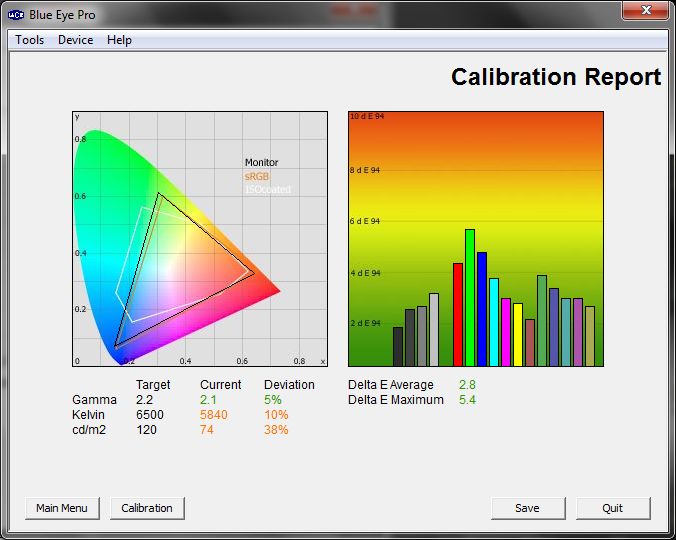

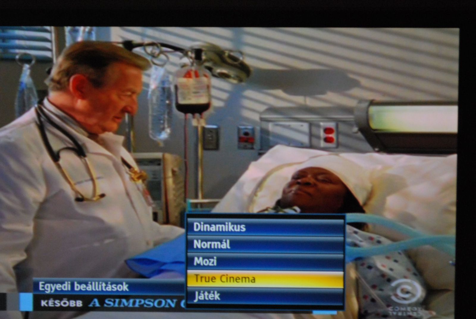

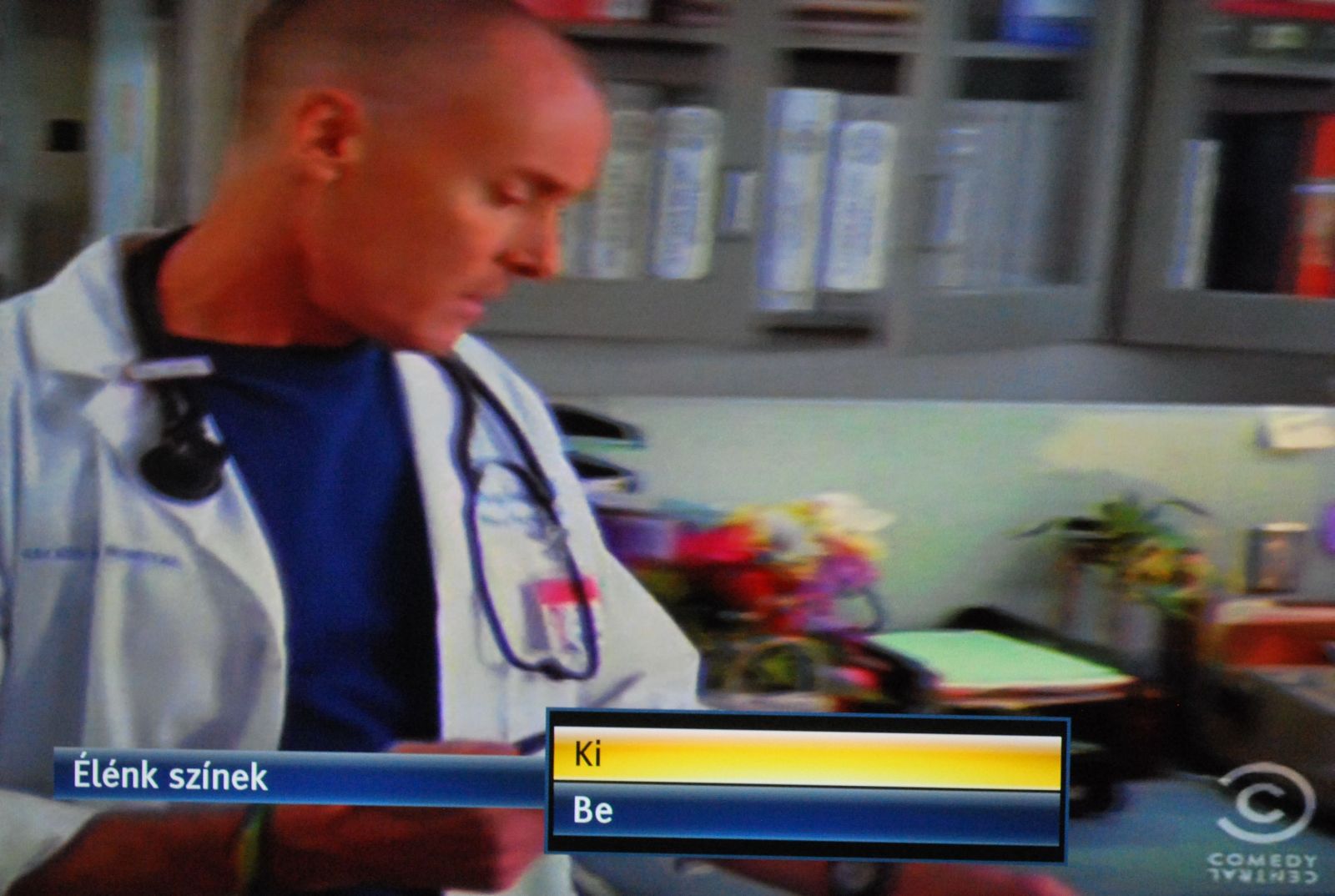

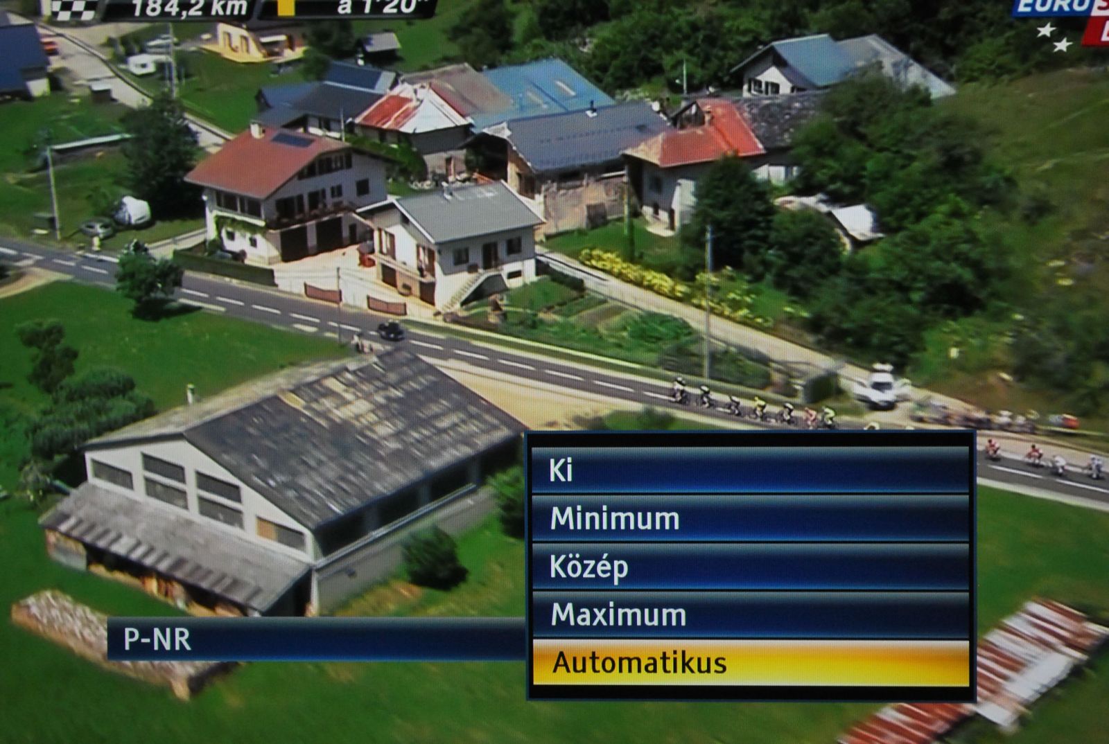

Öt előre beprogramozott képprofil közül választhat a felhasználó, amelyek már nevükben is jelzik, milyen tartalmakhoz szánja őket a gyártó. A legjobb hír, hogy a legtöbb tévével ellentétben rossz nincs köztük! A Dinamikus ugyan túl világos, viszont korántsem nézhetetlen, sőt azt is meg lehet kockáztatni, hogy aki a hideg színvilágot preferálja, annak ez lehet a legjobb választás. Játék módban ki van kapcsolva minden képjavító technológia, a Normál, a Mozi és a True Cinema pedig elég közel áll egymáshoz a meleg színhőmérsékletnek köszönhetően.

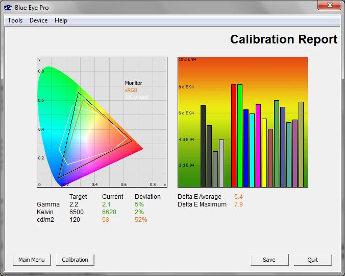

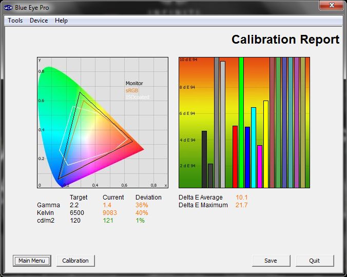

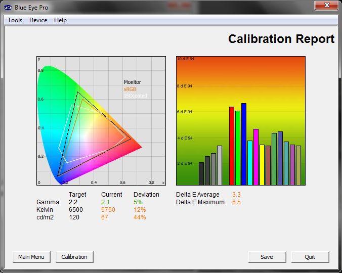

Egy kalibrátorral, illetve a LaCie Blue Eye Pro névre hallgató alkalmazás segítségével vettük szemügyre tüzetesebben az előzetes beállításokat. Sorrendben ezek a következők: Dinamikus, Játék, Mozi, Normál, True Cinema. A kép jobb oldalán látható, hogy a bemért 18 szín milyen mértékben tér el a referenciától. Ennek meghatározására használatos a delta E, ami egy olyan numerikus érték, amely két különböző szín távolságát határozza meg egy színrendszeren belül. Minél kisebb a delta E értéke egy adott színnél, annál közelebb áll a referenciához, vagyis annál jobb.

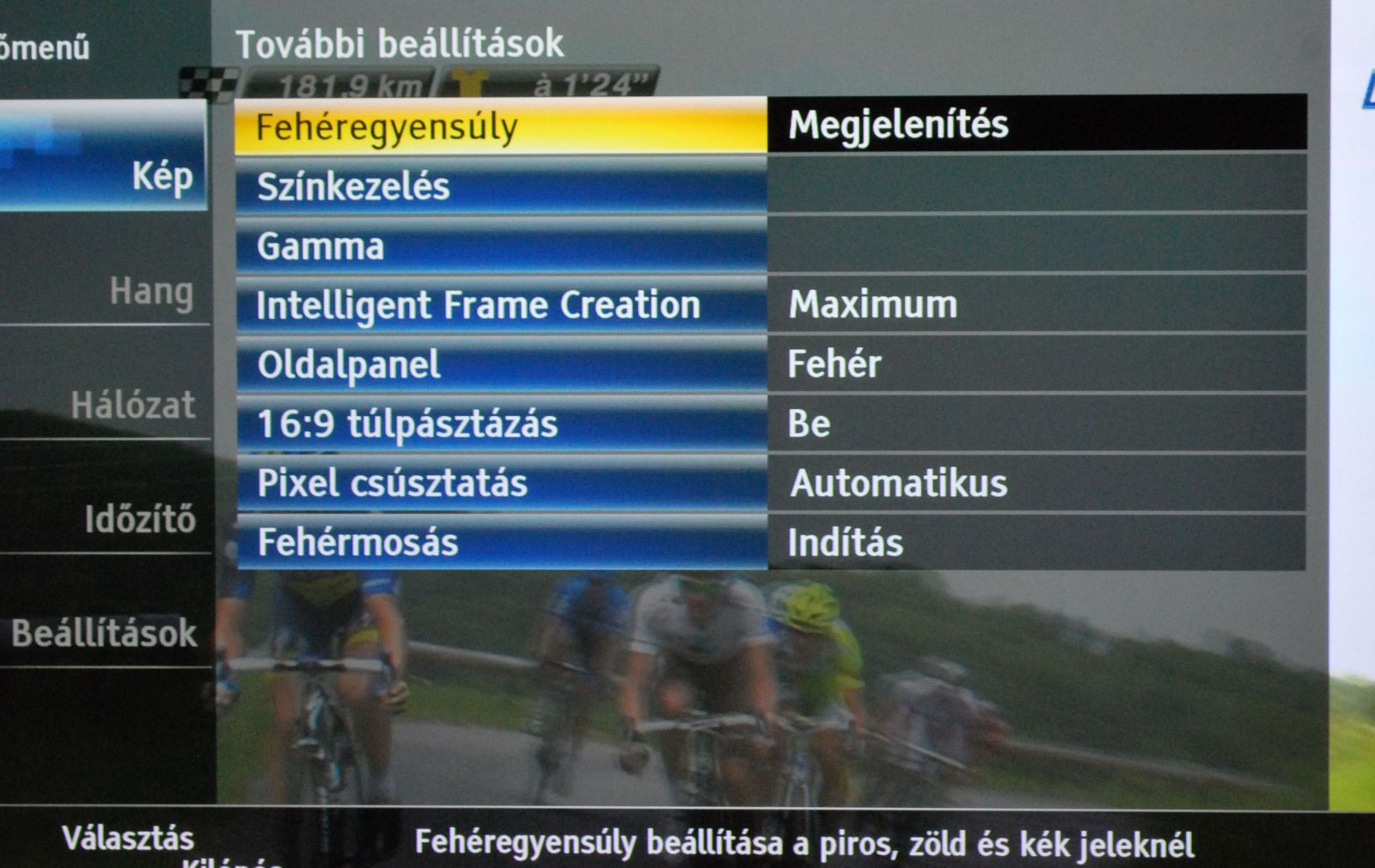

Itt pedig következzenek az ideális beállítások:
| Panasonic TX-P42ST50E | |
| Kontraszt | 53 |
| Fényerő | 15 |
| Színtelítettség | 30 |
| Képélesség | HD: 0 SD: 5 |
| Élénk színek | Ki |
| Öko üzemmód | Ki |
| P-NR | Ki |
| Intelligent Frame Creation | Ki/Minimum |
| Gamma | 2,2 |
| Fehéregyensúly vörös szint | -2 |
| Fehéregyensúly zöld szint | -5 |
| Fehéregyensúly kék sziint | 11 |
