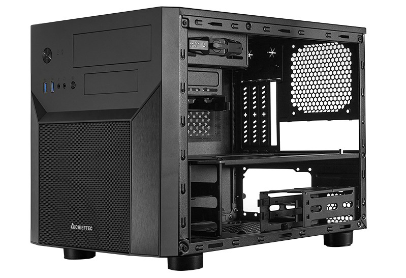

Ígéretes darabnak gondoltuk a Chieftec januárban bemutatott kockaházát, a microATX méretű alaplapokat fogadó CI-02B-OP-t, hiszen lehajtható teteje miatt biztosra vettük, hogy a szerelhetőségével nem lesz probléma. Épp ezért is mondtunk gondolkodás nélkül igent, mikor a gyártó megkeresett minket azzal kapcsolatban, hogy szeretnénk-e tesztelni az újdonságot, és öröm volt kézbe venni egy ilyen viszonylag apró kis házat a mostanában nálunk járt sok toronyház után.
Kibontás után egy egyszerű, a praktikumot a kirívó dizájn elé helyező házzal találtuk szembe magunkat. Kívülről sok érdekességet nem is találunk rajta, a két oldallemez a ház többi részéhez hasonlóan acélból készült, melyeket a kézzel oldható csavarok kitekerése után tudunk eltávolítani. Az oldallapok nem kaptak üveges részt vagy belső szigetelést, a – szemből nézve – bal oldalira viszont került egy mágneses porszűrővel ellátott szellőzőrács, mely a mögé szerelhető videokártya hűtését hivatott javítani.

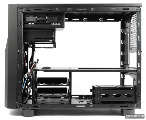

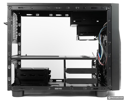

A házba bejutni tehát az oldallapok leszedése után tudunk, oldalról nézve a belteret pedig egy alsó és egy felső szintet pillanthatunk meg, hasonlóan a többi, majdnem kocka alakú gépházhoz.

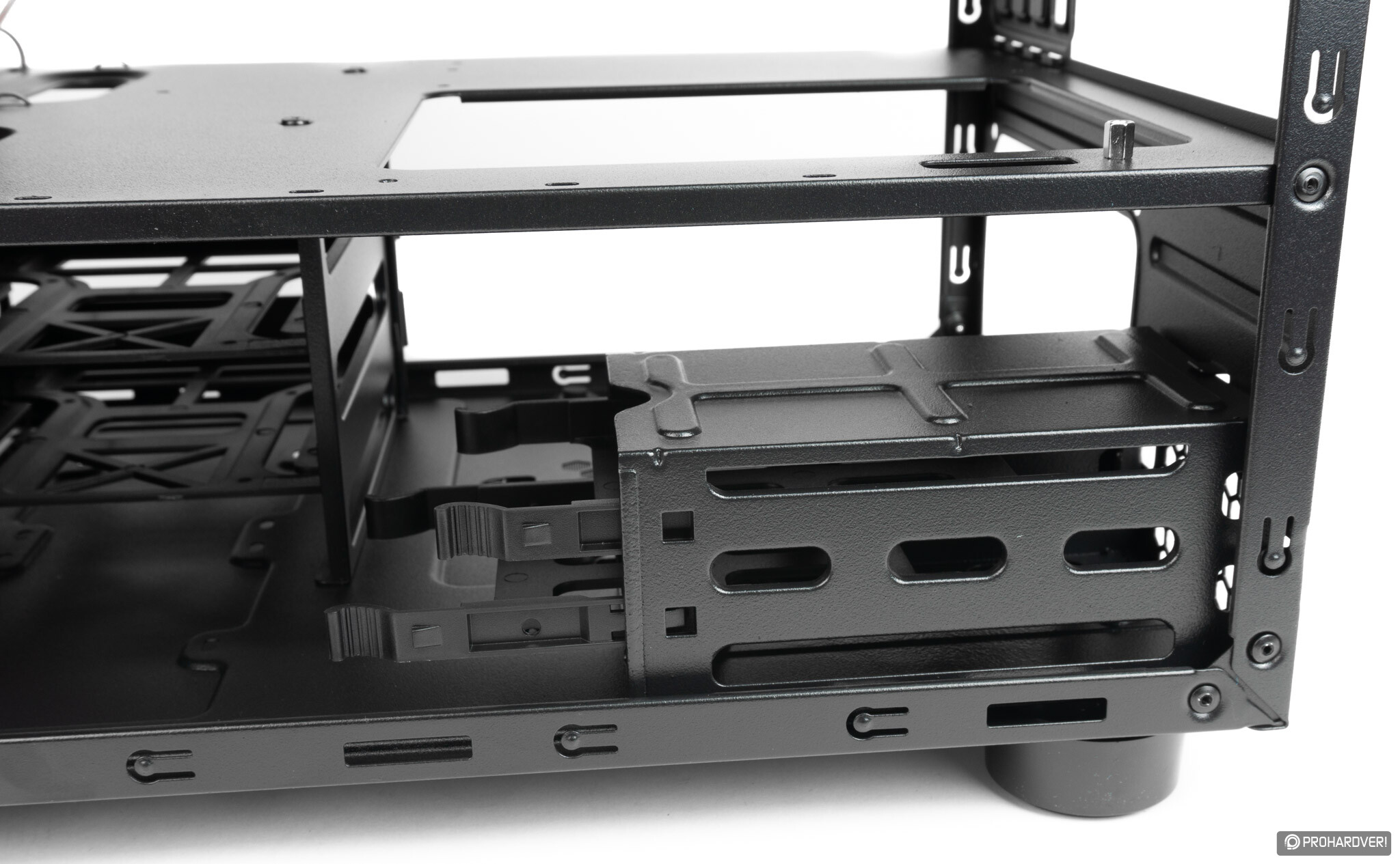

Alul a legnagyobb részt a tápegység számára kialakított üres terület foglalja el, ahová a gyártó állítása szerint maximum 160 mm hosszú, ATX formátumú tápok szerelhetőek be. Ezt úgy kell érteni, hogy ha a kábelek felőli oldalon elhelyezett merevlemezkeretet benn hagyjuk, ugyanis ennek belső fala négy csavar eltávolítása után kivehető, így ha nincs szükségünk a két 3,5 hüvelykes, fiókos meghajtóhelyre, akár hosszabb tápegységek számára is marad hely.
Az alsó szinten találunk további két fiókot a tápegység mellett, a másik merevlemezkeretre merőlegesen, ezek azonban már csak 2,5” méretű SSD-k vagy HDD-k fogadására képesek.

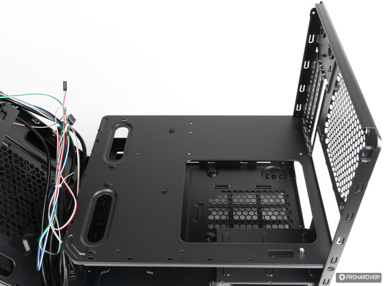

A felső szintet az alsótól elválasztó lemez egyben alaplaptálcaként is funkcionál, a mellékelt távtartók betekerése után itt tudjuk rögzíteni a Mini-ITX vagy microATX méretű alaplapot, a legfeljebb 320 mm hosszú grafikus kártyát, valamint az akár 160 mm magas processzorhűtőt.

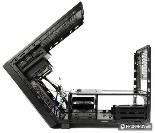

Ebben a felső „kamrában” újabb adattárolóhelyeket találhatunk, közülük az alsó, 2,5 hüvelyk méretű slotot pedig még viszonylag könnyű is elérni, a felette elhelyezett 3,5 és 5,25 hüvelykes tárolók szereléséhez viszont már érdemes kihasználni a ház egyik remek tulajdonságát, a felfelé nyitható tetőt.
Ehhez nincs más dolgunk, mint kicsavarni a tetőlemez hátsó sarkaiban elhelyezett csillagfejű és a hátoldalról hozzáférhető, kézzel oldható csavarokat. Utóbbiak egyébként önmagukban is képesek a tető helyén tartására, így ha gyakran nyitogatnánk azt, akár ki is hagyhatjuk a két oldalsó csavart.

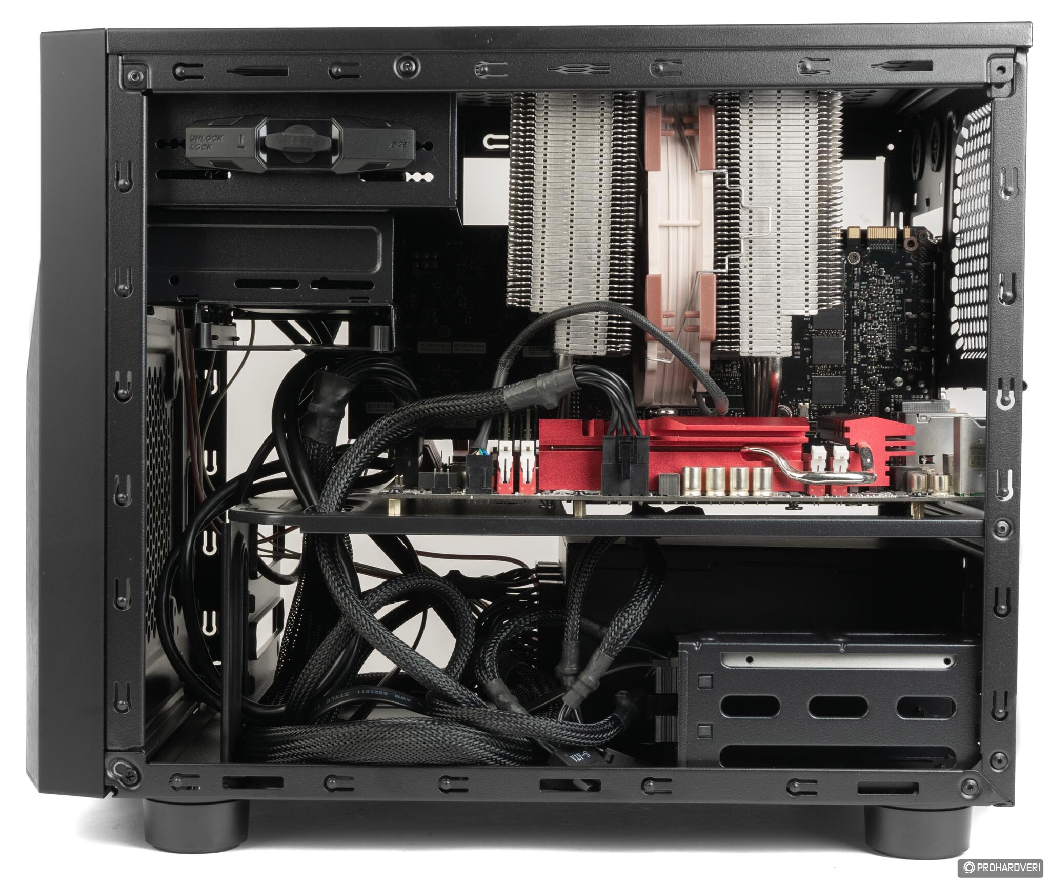

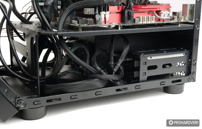

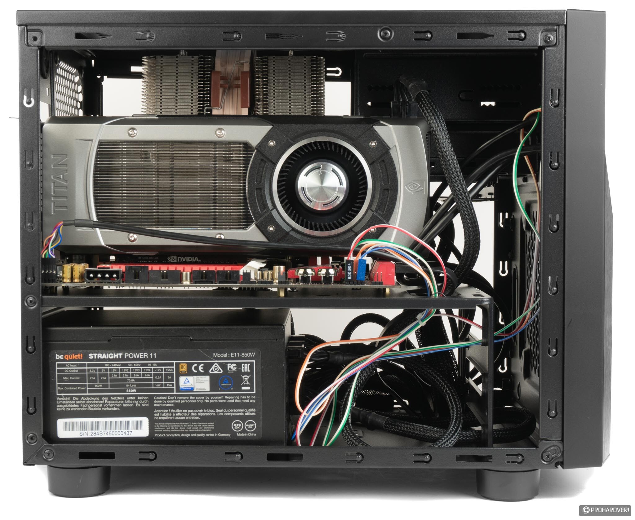

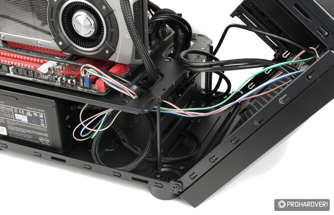

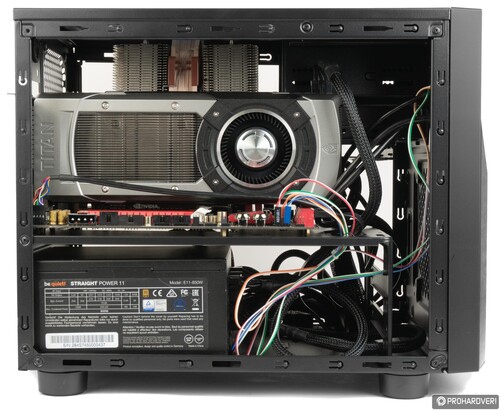

Az első körös fotózás után alig vártuk, hogy elkezdjük az építést, hiszen a CI-02B-OP-hez hasonló házakban mindig öröm szerelni. Miután kinyitottuk a tetőt, minden irányból tökéletesen hozzáfértünk az alaplaptálcához, így a rögzítés és csavarozás még úgy is pofonegyszerű volt, hogy az ASRock Fatal1ty X99M Killer alaplapunkra már előre felszereltük az ilyenkor használt Noctua NH-D15 processzorhűtőt. Az NVIDIA GeForce GTX Titan videokártya behelyezése szintén nem okozott gondot, a 170 mm hosszú be quiet! Straight Power 11 tápegységünk viszont csak kábelek nélkül fért be a helyére, ezért el kellett távolítanunk a merevlemezkeret belső oldalát.
Mivel a merevlemezek helye felszabadult, így volt hol elhelyezni az előlapi kivezetések vezetékeit és a tápkábeleket úgy, hogy felül még így is viszonylag letisztult maradt az összkép, de akkor sincs gond, ha a HDD-k miatt fent is kígyóznak kábelek, a nem átlátszó oldallapok miatt ugyanis ezekről csak mi fogunk tudni.
Bár kezelési útmutatót nem kaptunk a házhoz (és a weboldalon sem találtunk ilyet), arra magunktól is rájöttünk, hogy az első ventilátorhelyet az előlap lepattintása után érjük el, az ide kerülő ventilátor azonban inkább csak az alsó szint hűtésén tud segíteni, a felső szekció hűvösen tartására jobban ajánlott egy hátsó vagy felső ventilátor beszerzése.
Utóbbit a processzorhűtő kiválasztásakor is érdemes figyelembe venni, hiszen a 160 mm magas Noctua ugyanis éppen csak nem éri el a ház tetejét, úgyhogy ha felülre is szeretnénk ventilátort tenni, mindenképp alacsonyabb hűtőt kell használnunk.

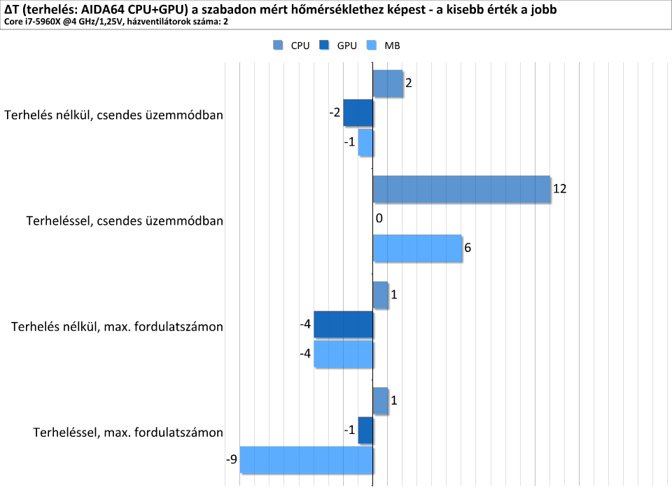

A zajszintmérés után beizzítottuk a gépházba szerelt, 1,25 voltos feszültséggel és fix 4 GHz-es órajelen dolgozó Intel Core i7-5960X processzort és a PowerColor Red Dragon RX 570-es videokártyát, melyeket az AIDA64 CPU-t, FPU-t és GPU-t terhelő tesztjével dolgoztattunk meg. A méréseket a házban és a nyitott tesztpadon is elvégeztük. Az előbbi esetben egyszer gyári állapotban, azaz ventilátorok nélkül, egyszer pedig egy, az előlap mögé és egy hátulra beszerelt Noctua NF-A12x25 PWM ventilátor használata mellett, hogy kiderüljön, mennyire lehet javítani a hőmérsékleteken aktív szellőzés mellett. Az eredményeket az alábbi diagramokon összegeztük.
Ahogy a fenti ábrán látszik, terhelés nélkül a benchen mért értékekhez nagyon közeli számokat kaptunk, még annak ellenére is, hogy elég zsúfoltak voltak a körülmények a beltérben, terheléssel viszont már nem úsztuk meg a melegedést – bár a 10 és 8 °C-os különbséget még mindig nem tartjuk olyan rossznak egy ilyen szűk házban. A videokártya minimális melegedése az oldalt elhelyezett szellőzőrácsnak köszönhető, hiszen a VGA hűtése azon keresztül mindig friss levegőt szívhat (kezünket odatéve ezt éreztük is), így terhelés nélkül egyáltalán nem, de terhelés alatt is csak egy kicsit melegedett jobban, mint a teljesen nyílt levegőn.
Természetesen a két beépített ventilátor azért tud még javítani a helyzeten, de ehhez terheléstől függően járatni kell őket, a néma üzemmódot biztosító 750 rpm nagy terhelésen nem ad elég pluszt, ám a számokat nézve nem éreztük úgy, hogy feltétlenül szükséges két nagy teljesítményű légkavarót beépíteni, hiszen egyedül a legkevésbé kritikus, alaplapi dióda által mért hőmérsékletnél történt érezhető javulás hatásukra.
