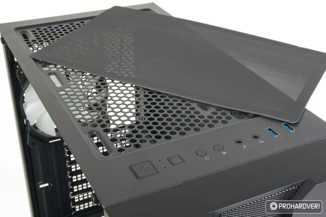

Felülre, a tetőlap elejére kerültek a kezelőszervek és a csatlakozók: a bekapcsoló- és reset gomb mellett található az ARGB kontrollerhez tartozó két kisebb nyomógomb, továbbá két USB 3.0-s Type-A konnektor és a megszokott két analóg hangport.
Egy pillanatra visszatérve az ARGB gombokra, itt az egyikkel az effekt típusát, másikkal a színeket tudjuk módosítani, de lehetőségünk van egy beállított konfiguráció elmentésére, a világítás lekapcsolására, és arra is, hogy a vezérlést átadjuk az alaplapi rendszernek. A csatlakozók mögött a tetőlapon méretes, akár két 14 cm-es ventilátort is elnyelő szellőzőnyílást találunk, rajta mágnesesen rögzített betéttel.

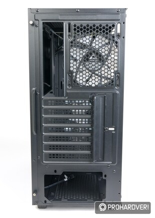

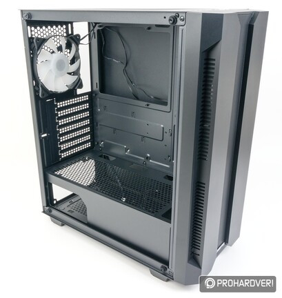

A gépház – szemből nézve – bal oldala edzett üveg burkolatot kapott, melyet négy gumibetétes csavarral rögzíthetünk, míg jobb oldala szimpla acéllemez, abból is a vékonyabb fajta, ezt kézzel oldható csavarok tartják a helyén. A hátlapi kialakításnál is tetten érhető némi spórolás, a bővítőkártyákat tartó rész kitörhető takarólemezeket kapott, ami ebben az árkategóriában elég szomorú, viszont jó pont, hogy a 12 cm-es ventilátor helyzete állítható, amivel optimalizálhatjuk a CPU felől érkező meleg levegő elszívását.

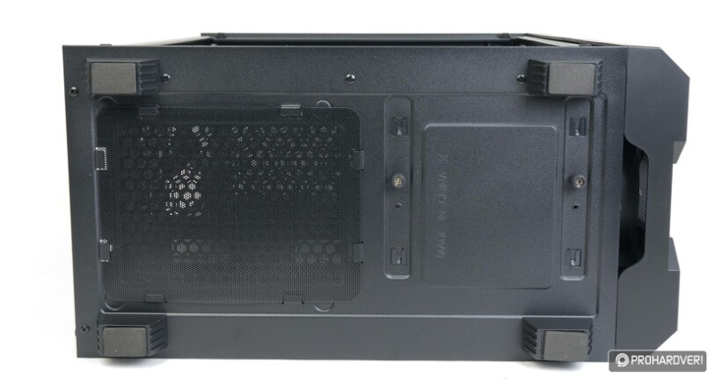

Alul négy darab méretes műanyag bak emeli a padló szintje fölé a Huntert: innen egy kihajtható, de csak a gépház felemelése után hozzáférhető szűrő igyekszik porcicáktól mentesen tartani a tápegység által beszívott levegőt. Láthatunk még itt két, kézzel is oldható csavart, ezek a 3,5”/2,5”-es kombinált meghajtókeretet tartják a helyén, ez azonban nem kap külön szellőzést.
