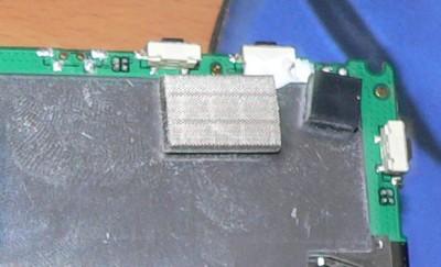

ZsoAce
Csak más okulására:
Miután tönkrement, bárhogy próbáltam a bekapcsoló gomb forrasztástát, nem akart összejönni, végül szervizbe vittem, remélve, hogy nem gányoltam el az alaplapot.
A szervizben meg tudták javítani a navimat, nem tartott 3,5 percnél tovább, 3e Ft volt.
Hurrá!Hogy nekem miért nem sikerült? Lehet, hogy a nyaralás után, amikor másik módon akartam forrasztani a gombot, már nem volt töltés az akksiban, így nem meglepő, hogy nem kapcsolt be. Amikor most visszakaptam egyből töltőre kellett tennem.
PLaci58
Az N770BT tudtommal így néz ki :
Fent 2 kapcsoló, jobbra a reset gomb.
A fentiekből csak az egyik van használva, de látszik egy 3.-nak is a helye.
A 2 láb, ami "állandóan zárva van", az egy sima fémlemez, ami a nyomógomb "háza" és arra jó, hogy ne az érintkezőknek kelljen tartani az egész kapcsolót (tehermentesítés).
Azok a "lábak" testre vannak kötve. Lehet, hogy nem sikerült valamelyik forrasztás vagy sikerült egy kis zárlatot csinálni.Jó üdülést.
