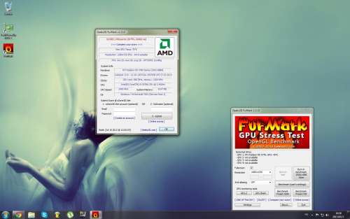

Vettem egy használt hd 6870 et és effelől szeretnék kérdezni.
Az aida64 - el mérem a hőt, a furmarkal pedig tesztelem.Nyugalmi állapotban:
Viszont a fumarkkal a
Aida64-en nézem)
- GPU Diode (MemIO) 125 fok felett kiakad és eltűnik
- a GPU Diode (Shader) kb 100 fokra felmegy és mindez melett a ventillátor sebessége alig megy fel 36 százalékra.Viszont a furmark 100 % terhelés melett, csak egy GPU hőt mér, az pedig 70 fok körüli.
Szerintetek mit csináljak? A Shadow of mordor, hitman is megy szépen high- on, a kártya hűtői meg lettek pasztázva.
