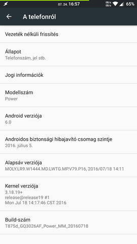

furedikornel #1004 üzenetére
Most látom, hogy már elkészült a 0718-i komplett ROM is (a legutolsó OTA kiadással), így elég azt felrakni (a user partíciót nem piszkálva, mert akkor megmarad minden program és beállítás), majd mehet a TWRP, root, stb...

woodlandarts #930 üzenetére
07.18 a buildben szereplő érték nálam, ez pár napja települt.
