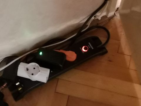

ThodEE
Lacielvtárs #520 üzenetére
Szia
A kék az hogy van bejövő feszültség a piros hogy védelem is működik, azt sajnos nem tudom hogy a piros csak akkor lép életbe ha működött a védelem vagy akkor világít ha fel van készülve a védekezésre
Esetleg tönkre ment a kék fény visszajelzője és azért világít csak a piros

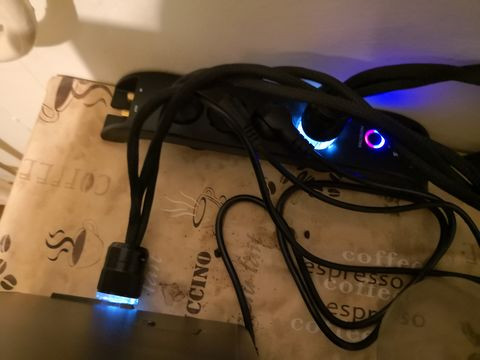

Jo reggelt urak.
Adott egy ilyen túlfeszültség védett elosztó.
Tudja valaki hogy mit jelent ha a rajta lévő kék működést jelző feny, jelenleg pirosan világít?
Minden működik róla.
Keresgélek használati útmutatót a neten, de nem igazán találom.
Elore is köszönöm a segítség -
BB9000
Az APC PM5-ős jó cucc. Megbízhatsz benne. Nálam is van belőle kettő. Kb 1-2 éve vannak meg. A legutóbbi viharnál egy közeli villámlásnál azonnal működésbe léptek. Ezt abból vettem észre, hogy a villámlás időpontjában lecsapta a fi relét "valami".
Azt a magyarázatot találtam, hogy úgy védte meg a beledugott eszközöket a két APC cucc, hogy a túlfeszt a védőföldre küldte. A fi relé pedig ezt észlelte és leoldott. Természetesen semminek nem lett baja.
Azon is gondolkodtam, hogy előfordulhat-e az, hogy a villámlás által keletkezett áramlökést nem az APC cuccok vezették a védőföldre. Ezt azért tartom kevésbé valószínűnek, mert amíg nem voltak a házban APC tranziensvédelmi eszközök, addig a fi relé sose oldott le viharban.
Korábban mentek már tönkre eszközök villámlás miatt. Igaz, hogy 20 év alatt csak egyszer fordult ez elő, de akkor rögtön két értékesebb cucc tápját is kicsinálta a villám. Egy Sony TV és egy videokészülék volt az áldozat. A TV javíttatása komplett tápcserével 18 ezer ft volt, a videot nem javíttattam meg.A nagyobb Joule érték nyilván nagyobb védelmet is jelent. A következő beszerzésnél válaszd inkább a PM8-ast, arra 2690 Joule védelmet írnak.
