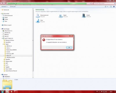

Így röptében két dolog jut eszembe:
A 25m nem kevés, bár ha jól tudom a 4-szeresét is bírnia kell. Én tuti megpróbálnám oda vinni a gép mellé egy próbára...
A másik (bár ez is csak tipp) én nem használnék ékezetes könyvtár (, fájl-) neveket. Nem tudom a Linux mennyire komálja.
A Win7-et sem próbáltam még, de gondolom az nem okozhat ilyen problémát. A lassúság miatt nekem a kábel nagyon gyanús.Más: Tettem bele egy Samsung 1TB-os vinyót, és még a típusát sem tudta kiolvasni.

Szuper a leírás. Az eszköz csatlakoztatásán kívül eddig is meg volt minden, most ezt is megcsináltam. A mellékelt képen látod, hogy már a második mappába nem enged
-vagy nem tud menni már a képek mappába is hosszú ideig mászott- ezt produkálja.
Win7 em van P4 3Ghz proci 1gb ram és 25m kábelen közlekedne a jel. Ha menne! Illetve van adatátvitel csak lassú és mint a kép mutatja nem teljesen zökkenőmentes. -

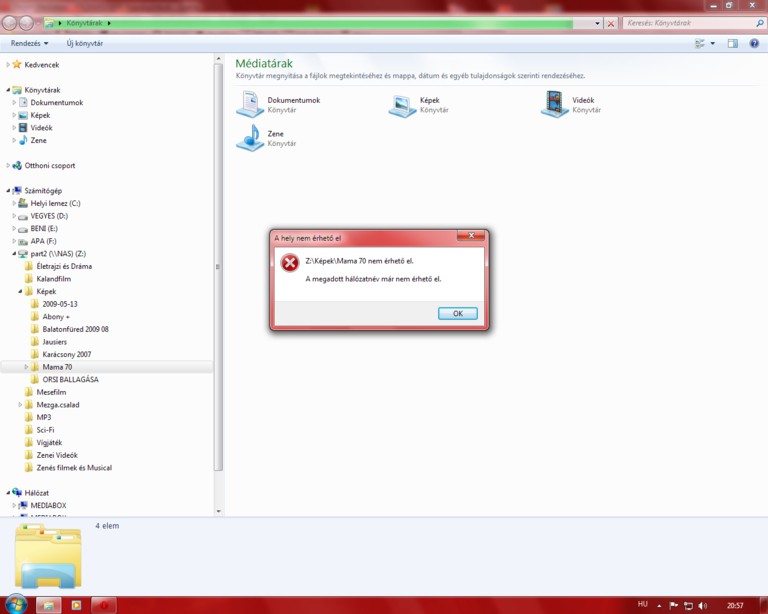

Nekem még sem jó a hálózatom mert a második szintű mappába (pl: zenék/Queen) már nem tudok belépni. Valószínű, hogy én lakom elb.... helyen de itt számítástechnikus csak néz mint borjú az új kapura.
