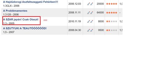

Erről eszembe jutott, amikor utána néztem a véleményeknek a népítéletben :
Ezt sem érdemes nézegetni, mármint a népítéletet.
[ Szerkesztve ]
"Ismerősöm szerint az ő Logitech Z-623-as rendszere (bizonyos esetekben) jobban szól, mert felére feltekerve is adja a mélyet, szétveri a házat a gettób@szó számokban !" by Rasiel :DDD
2ozzmexy
válasz slett27 #65042 üzenetére
Mert Béla 8000 levezetett km után megmondja hogy xar és csak az olaszt!? Vagy Sanyi aki szintén a helyi tudósklub nem bejegyzett tagja 9500km megtétele után!? Itt említeném meg hogy még olajat sem cseréltek benne, mert azt is 10ezrenként szokás ezekben!!! De ne is zavarják meg a tudatát senkinek ilyen dolgok, vagy az hogy akit kiemeltél 5 évesen vette, addigra már lehet kétszer is tekerték az óráját és autópályán akart vele 150-es utazóval járni, na arra tényleg nem a legideálisabb mivel ez egy városi kisautó, anyataxinak meg a tacskóig elgurulni, erre van kitalálva, de biztosan az Alfa 159 1,9 JTDM lesz erre a legbölcsebb választás vagy a Fiat Bravo 1,4 T-Jet-je.., több most nem jut eszembe. Jah, de MultiJet, ami ugyebár bulletproof mint a magyar alkotmány. Most itt a rohadási és inkontinenciális zavaraikról az olasz technikáknak nem emlékeznék meg... Ennél már csak ugye a britt hajlamosabb ereszteni itt-ott ezt-azt, ahogyan mondás tartja "ha nem olajos az alja akkor nincs is benne olaj..."

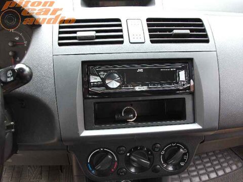

2017 Swift 1.2 GL+ ba tudnátok ajánlani vezetéknélküli töltöpadot, amit a váltó elé lehetne betenni a kis fakba? Épített már be valaki magának? Köszi előre is.Angyalföld a világ közepe***Samsung Galaxy S23 Ultra*** Samsung Galaxy Watch6 Classic 47mm *** Suzuki Swift 2017 GL+***
slett27
Sziasztok !
A jobb hangzás érdekében a gyári rádiót is érdemes cserélni vagy elég csak a hangszórókat ?
Hol lehet olyan helyettesítő boxot kapni illetve mi a neve ami fogad bármilyen fejegységet ?Erre gondolok :
slett27
Ahh [link] redukciós keret a neve. Véletlenül találtam meg.
slett27
válasz simonjoe #65047 üzenetére
Köszönöm. Esetleg van róla infó hány centis átmérővel, milyen mélységű, milyen fajtát érdemes venni ?
pjen
válasz slett27 #65048 üzenetére
Elsősorban az impedancia stimmeljen, nehogy ellszálljon a végfok, vagy nagyon halk legyen. Nem hiszem, hogy a hangfal kábel lenne a gyenge pont, hiszen nagyobb áram nem fog folyni. Persze, ha cseréled a rádiót is akkor ahhoz való hangszoró és vezeték kell.
[ Szerkesztve ]
slett27
Gondolom meg kellene néznem hány ohm-os a gyári és annak megfelelőt. Általános a 8 ohm-os igaz ?
