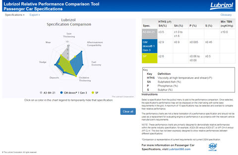

Nagyon bízom benne, hogy az itteni szakértők ajánlásával az általam választott Motul Eco-Lite 5W-30 (GM Dexo1 Gen3, ILSAC GF-6a, API SP-RC, HTHS 3.3, TBN 8.5) olaj nem lesz csalódás hosszútávon.
Itt egy kis összehasonlítás a Dexos1 Gen3 olaj és API-ACE között.
Tehát, ez talán ACEA A5/B5-nek felehet meg.
