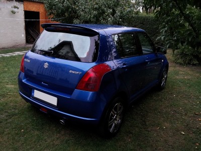

Motion_Blur #10004 üzenetére
Nagyon szép, csak kár hogy nem 3ajtó
Miféle felnik azok?
