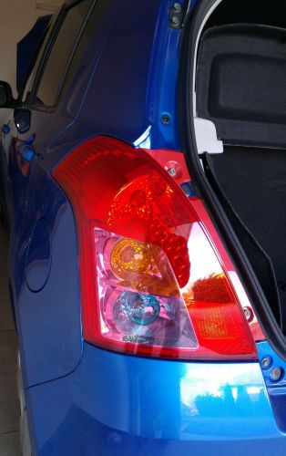

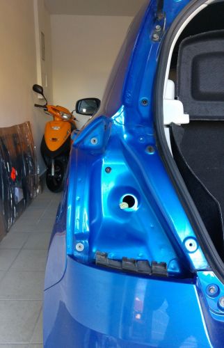

Motion_Blur
Hátsó lámpákat cserélném izzóstól, mindenestől. Akku negatív felét kell lekötni ilyenkor?
Stavelot 2, easily full throttle into another twenty second top gear flatout section
domojko
válasz Motion_Blur #23012 üzenetére
Elég ha a negatív sarut lekötöd.
