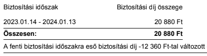

A hét elején megkaptam az új bitosítás díjszabást 26-ról 33-ra változik... Szerencsére van Allianzos ismerős szóltunk neki, hogy ez így annyira nem oké, hogy 2 autó meg a ház biztosítás is náluk van aztán itt drágulgatnak a dolgok...
Tegnap estére megjött az új díjkalkuláció.
Igazából ebben az a szomorú csak, hogy cirka 20 éve náluk van minden biztosításom és így is ha nincs kontakt akkor lehúzzák az embert... Alapból a minden évben újrakötés is egy vicc, hogy kedvezőbb ajánlatot kapjon az ember aki meg több éves ügyfél azt simán lehúzzák.. Nem fordítva kéne ennek lennie?

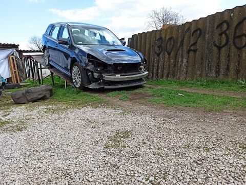

Még egy utolsó teljes polírozás van vissza és kész. Lövök majd képet ha teljes pompájában lesz a paripa
. Ezzel vártunk, hogy tuti rendesen meghúzzon az új fényezés mindenhol. Biztosító azóta se fizetett még amúgy...
Elég morcin néz ki így lebontottan az eleje amúgy egészen beindította a fantáziámat
Kapott új első fényszórókat mert a gyáriakban a xenon projektor odavolt már nagyon. Be lehet hozzá szerezni jobbat mint a gyári az upgradet is meg tudnám oldani van leírás meg minden hozzá de akkor már a lámpa "búrát" is cserélni kellene viszont se időm se energiám nem volt ezzel foglalkozni meg kivárni míg minden megjön aliról. Majd tartaléknak lehet, hogy később megcsinálom.Következő móka szelepfedél tőmítés csere lesz nem vészes de it ott már látszik hogym egfáradtak és nekem ez már baxa a szemem
de egyelőre kell az autó majdnem minden nap. Ház körüli felújítások átalakítások tartanak továbbra is... meg tető csere lesz pár hónap múlva szóval van most egyéb prioritás olaj nem tűnik el belőle tankolásonként ellenőrzöm a szinten szóval nem para inkább esztétikai jellegű a dolog..
Plusz mikor lekerült az első lökős közelebbről szemügyre véve hát arra is rá férne egy fényezés szóval még azt is be kell iktatni valamikor. Szerencsére bőven maradt festék meg a fújást is megoldja a szomszéd csak idő kell mikor lecsiszolom..
Felniket hajtok most amúgy de egyszerűen képtelenség értelmeset találni hozzá kéne egy garnitúra a gyári gummának a gyári aluk meg maradnának a téliekre. 18" 7,5 széles 5x100 et55. Sok alternatíva nincs mert néztük, hogy peremezés nélkül et50 az alja kb ami elfér különben bele ér a perembe ha berugózik. Plusz nagyon amúgy se térnék el mert nem cserélgetném a kerékagyakat a csapágyazás miatt két évente egy elbaszott felniméret miatt
Tömören ennyi

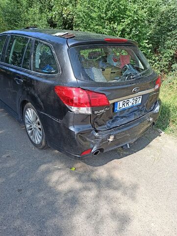

Sztori annyi, hogy tavaly júniusban költöztünk és a költözés napján egy Nissan Juke telibevert minket hátulról. Asszony 8. hónapban plusz épp házfelújítás közepén voltunk szóval összejött minden.
Csomiajtó lökős lámpák hátfal kuka szerencse a zserencsétlenségben, hogy a vonóhorog konzolja sokat felfogott azváznyulványok nem deformálódtak a Juke eleje elég magas így az üközés nagy részét elvitte a csomiajtó az domború helyett homorú lett...
Ami még szerencse volt, hogy lámpák repedtek de működtek továbbra is csomiajtó nem nyílott de szélvédő pl nem pukkant ki az autó használható volt csak a csomagtartóba a hátsó ülésről kellet pakolni..
Aztán jött az alkatrészek felhajtása hozzá na az külön egy kis regény abba most nem mennék bele... volt ott is szívás rendesen köszönhetően a covidnak meg átbaszós embereknek.. Február végére lett meg minden hozzá úgy, hogy tavaly augusztus végén kezdődött az alkatrész beszerzés..Minden eredetire lett cserélve hátfal az kotta új japánból a csomiajtót meg lökőst lámpákat komplettbe végül egy front törött diesel legáról sikerült beszereznem számlásan egy korrekt figurától. Elötte egy illető jól megszopatott 4 hónapig vártam a semmire de végül legalább a pénzt visszakaptam..
Itten egy kép a sérülésről.

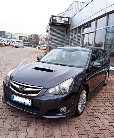

Subaru Legacy Kombi 2.5GT (BR / EJ255)Régóta bakancslistás tétel volt egy bubu
anno persze mint mindenkinek egy Impreza WRX volt az álom. Idővel viszont változnak az igények családi kombi kellet ami kényelmes és ha kell megy is
. És ha már eljutottunk odáig, hogy ilyet vásárolunk akkor közös együtt értésben párommal úgy voltunk csak is Subaru lesz a következő családtag.
Sokáig keresgéltem többször is láttam a hirdetést illetve volt még egy Svájcból behozott is anno hirdetve. Múltját tekintve elég szépen vezetett minden nagyobb szervizt felvezettek a könyvbe azokat is amik mér nem garis időn belül voltak. Sajnos az első gazdája ténylegesen egy amatőr barom volt aminek motorcsere lett a vége. Utána már több odafigyelést kapott. ( tervezek össze állítani majd magamnak egy digializált szervizelési listát az autóról talán ha szerencsém van ki tudom kérni a szervizekből a felvezetett szervizelések alkalmával pontosan miket is csináltak az autóval. ) A váltó tavaly lett javítva szervizelve egy darabig ahhoz se kell hozzá nyúlni. Átvétel előtt én kértem egy friss nagy szervizt mert 10K km-en belül esedékes lett volna szóval új gyári vezérlés van rajta friss olajjal szűrőkkel plusz friss fékbetétekkel.
Korához és a benne lévő km-hez képest jó állapotban van esztétikailag is persze itt ott kisebb sérülésekkel bal eleje és hátulja volt javítva de semmi komoly sérülés nyoma nem látható a karosszérián.
Tömören ennyi
