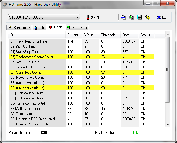

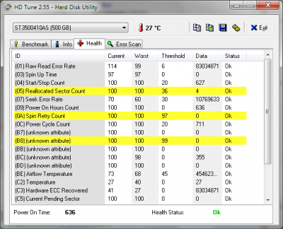

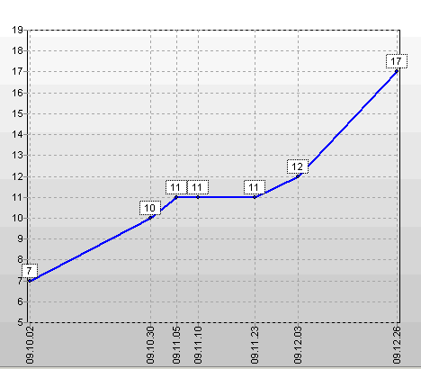

Na én most vittem be, mivel tegnap termelt vagy 600 "gyengét" még.
Így nézett ki:
Mire töröltem róla mindent visszament 627-re, de az öntesztek és a HDtune se futott végig rajta.
Az előzőt egyből korrekten cseréltek, erre 5 napot mondtak/írtak, kíváncsi leszek.Elvileg cserélik már 1-től is ha jól tudom, de ha csak 1 van és nem szaporodik akkor nem szükséges szerintem. Nekem a Hitachim 3 éve megy szinte 24-ben 1db bad-el és semmi baja.
Bár ezen a szérián is ahogy nézem ha lesz 1, jön a többi is.[ Szerkesztve ]

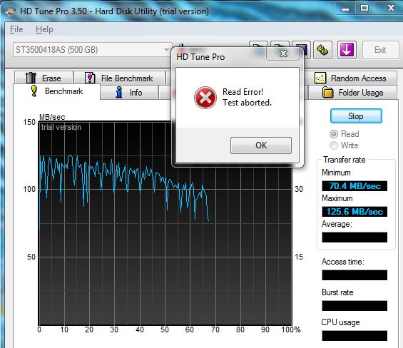

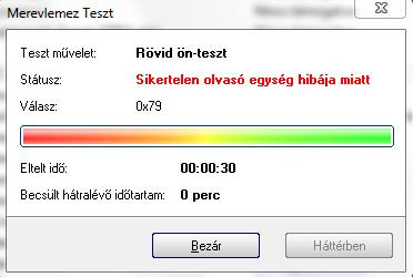

A Seagate saját tesztje sem fut végig. Hibásnak véli a HDD-t. De ebben nem nagyom bízom, mert egy másik seagate 1 TB-st (7200.12) is hibásnak talál, amin a SMART info szerint semmi hiba nincs.
Úgy néz ki szaporodnak a Bad sectorok a HDD-n. Tegnap nőtt a számláló 1 db-al. Most már 4-nél járok. A HDD még garis egy nagykerbe, de csak májusig. Gyártó felé pedig 2012 -ig szériaszám szerinti azonosítás alapján.

Köszi, megvolt a teszt a seatools-al, egyedül a smart és a short generic volt jó, a short és long drive self test, illetve a long generic mind hibás volt.

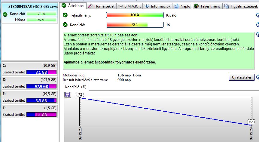

Nekem ez a 2. az első 4 nap után termelt 100 bad felett, ez kb 3 hónap után kezdte, az a szép, hogy még elvileg nem bad, de amit egyszer "gyenge" szektorra ír azt nem tudja olvasni és vagy 2percig meg se mozdul a gép. A letöltés, másolás kész élmény vele... ha kitörlöm és újra kezdem amit gyengére írt megint oda teszi, újra 2 perc...

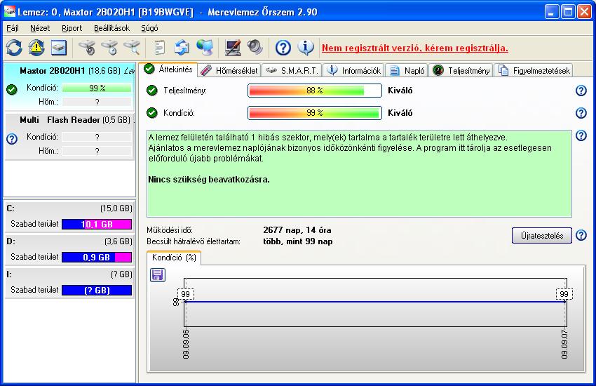

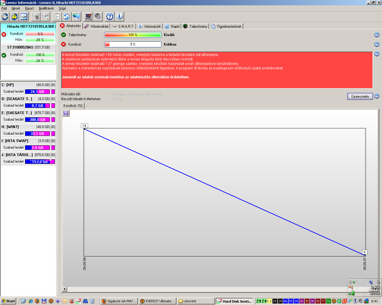

Na sajnos eddig tartotta magát az 1TB-os vinyóm. Eleinte örültem, hogy nálam nincs semmi gond vele, de már ezen is van 2 bad sector.
HD Sentinel ezt írja:
"A lemez felületén található 2 hibás szektor, mely(ek) tartalma a tartalék területre lett áthelyezve. Ajánlatos a merevlemez naplójának bizonyos időközönkénti figyelése. A program itt tárolja az esetlegesen előforduló újabb problémákat."Ez már elegendő ok a gariztatásra?

Újra írnom kell ide, "örömmel" jelentem, hogy az eddigi 1 bad sector mellé jó egy hónapra rá előjött még egy, 2 napra rá egy újabb. Azaz most már 3 van, mindez a rendszer vinyómon természetesen, hogy teljes legyen a kép Budapestről rendeltem futárral mivel itt vidéken nem lehetett kapni.
Még jó, hogy mindenki ezt ajánlotta. 7200.12 50GBSoha többé szar Seagatet....

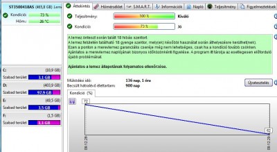

Hali!
Nekem is egy 500Gb-os Seagate 7200.12-es hdd-m van. Most a totyikot olvasgatva kipróbáltam a hdd sentinelt és 18 napi használat után 1 bad sectort talált, 99%-os a hdd állapota. Megéri emiatt gariztatni, vagy figyeljem és ha nem lesz több, akkor maradhat?
Milyen progival lehetne tesztelni az olvasási sebességet és elérési időt?A külső hitachi vinyóra a sentinel ezt írja:
A lemez felületén található 202 hibás szektor, mely(ek) tartalma a tartalék területre lett áthelyezve.
A szektorok javításának számából ítélve a hibás szektorok összefüggő területet alkothatnak.
Ez gondolom kuka. -
bulgesz
hát sajna nekem 1 nap elég volt az első bad sector jelentkezéséig a 7200.12-es 1000Gb-os típusnál! Nagyon nagy csalódás ez részemről a seagate-ben! Már írom az e-mailt az üzletnek,hogy csere vissza... ez így nem állapot!wd,vagy samsung jön helyette ha minden jól megy!
