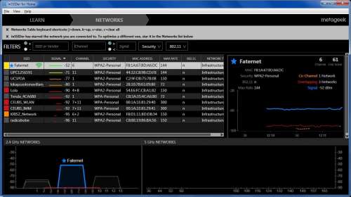

Sajnos a fix. 10-es csatorna a következő újraindításig volt jó :/ Január óta van wifink azóta kb ilyen leterhelt a környék, 17 lakás, a mi lakásunk iszonyat pici, a routertől a laptop kb 2-3m-e van. A wifit a laptop, meg néha 1 telefon és tab. használja. 99%-ban a laptop. De mondom, nekem csak az nem világos, hogy net gondom csak az új router vásárlása óta van. 2x már a nagygépen is elment a net, de az kábelen kapja. Ott a ki-be kapcsolás segített. Teljesen tanácstalan vagyok már...
"Ha nem válaszolok PÜ-re 1 nap alatt, akkor lehet, hogy az a 5 ember között vagy, akit letiltottam a 14 év alatt!" https://tinyurl.hu/LdG3
Faterkam
Én azért vettem ezt, mert elolvastam az ajánlott routereket, és ez középmezőnybe volt, nem a legrosszabb, de nem is a top modell. Nekem ez a második Wifi-s routerem. Tehát kettőből tudok véleményt mondani, Dlink minden működött 1 antennával, Tplink 2 antennával állandó Wifi gondok. Addig léptem le-fel a hálózatra, amíg meglett a 10Mb-es Wifi sebesség. Megnéztem, ez a 10-es csatornán van. Most elmentettem 10-es fixre. Mit tudok még tenni én egy átlag user? Ha megint lemegy a sebesség kézzel átváltom a csatornát? Ezért gondoltam, hogy jó az auto beállítás, mert ezt a routernek kéne megtennie nem? Köszönöm az eddigieket, ha van ötleted, kérlek oszd meg velem
Faterkam
Ok, én ezt megértem, de az előző router soha nem csinált ilyet, hogy a 10Mb-es net 0,5 Mb lett :/ Egyszer beállítottam, auto mód, én nem piszkáltam a csatornákat, és ameddig meg nem halt, addig volt wifi is rendesen. Ezt nem értem, hogy miért csak a Tp link csinálja, és ahogy olvasom másnál is van ilyen gond
Faterkam
válasz Gubek-Einste #16839 üzenetére
megnéztem, de állandóan változik, 5, 7, 12, 6+8. Most épp a 6.on van

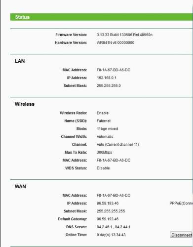

A D-link Dir600 as routerem meghalt, vettem egy ajánlott Tp-link wr841n routert. Beállítottam minden, de a 10Mb-es net csak kábelen jön rendesen. Wifin néha 0,5Mb re esik le a sebesség a laptopon. A d-linknél semmi ilyen gondom nem volt :/ ez a TPlink, néha 2-3 naponta ledobja a netet teljesen. Akkor újraindítom és jó lesz, de a wifi az random elmegy :/ Pedig ennek 2 antennája van
A router új, a legújabb Firmware van rajta, este kikapcsolom, áramtalanítom.
Így van beállítva!

Tegnap nekem is Wifi gondjaim voltak
A hétvégén meghalt a Dir-600-as Routerem, vettem egy ajánlott Tp-link 841N-t. Kicseréltem, beállítottam, minden ok. A nagygép kábelen a laptop, tab Wifin. Erre tegnap a 10Mb-es net már csak 0,5 volt a laptopon (az Wifiről) a többi egységen is ugrált a sebesség össze-vissza.) Routert kireseteltem, és ua. aztán észrevettem, hogy a Laptopon be van kapcsolva a BT is. (Lenovo G580) ezt kikapcsolva, már egész jó a Wifi, kb 2m-re van a routertől. Szerintetek?
